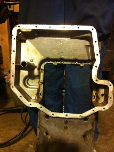

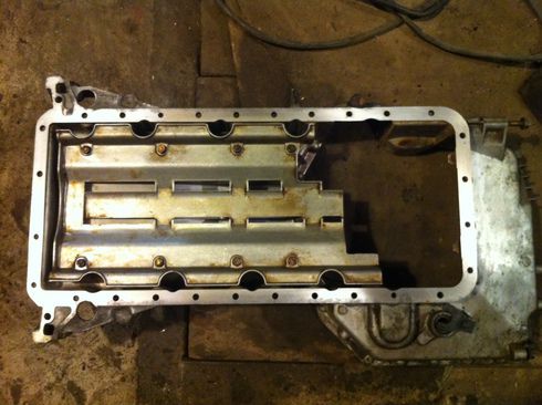

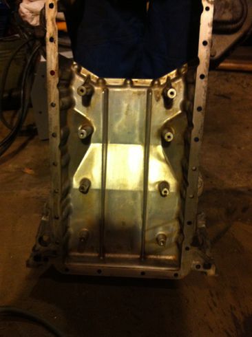

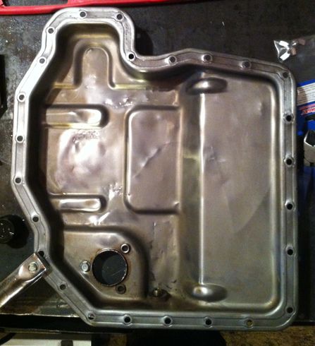

Что то много работы навалилось особо не когда было заниматься машиной, но вчера удалось немного поковыряться а точнее мы с Эвелиной драили мотор, это самый отстой, но вроде справились)

привет !  трубчатый выступ на картере надо отрезать . тот что в районе уровня масло   так как при небольшом зацепе картером он пробивает верхнюю часть .

Если честно то я поддоном биться не собираюсь + будет защита, но спасибо за совет.

чем отмывал нагар ипрочее?
  • Сообщений: 843
  • Репутация +46/-3
« Ответ #213 : 09 Апреля 2014, 23:34:56 »
Поддоны отмывали винсом он отлично отъедает нагар, еще очистителем для карбюратора ганк

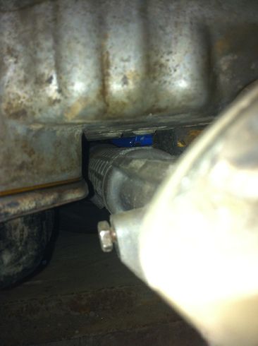

Машина уже на колёсах частично проложена проводка, движок собран жду датчики детонации в понедельник надеюсь уже поставить , ограничил передний выворот колес чтобы не цепляли за лонжерон, вот как то так)

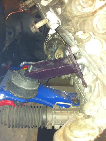

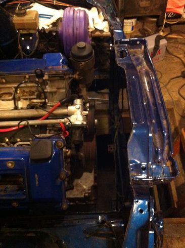

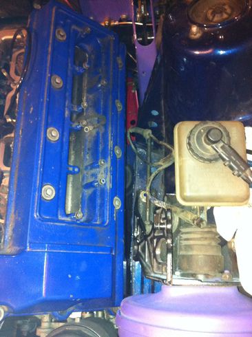

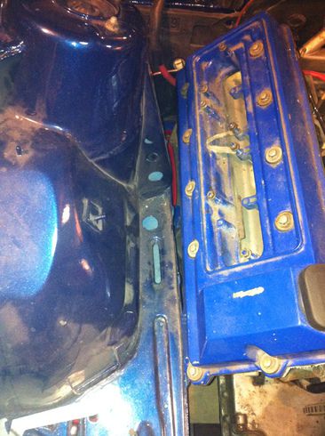

И так мы наконец то поставил мотор, эта долгая эпопея длилась из-за покупных лап.
Орёл в гнезде  :D

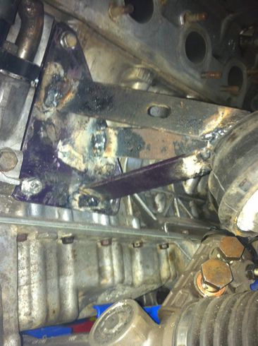

А вот сторона с которой пришлось переваривать лапу
Что хотелось бы сказать. Мы долго мучались ставя мотор из за того что левая лапа была не правильно сварена, поэтому советую лапы варить самим ничего сложного нету.
  • е30 М10В18 седан>>M60B40

« Ответ #222 : 08 Мая 2014, 22:26:11 »
Лапка хлипковата' не?
Б\У запчасти для BMW E30
« Ответ #223 : 08 Мая 2014, 22:49:44 »
не такие уж гиганские нагрузки на них)
