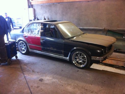

Давно ничего не выкладывал, было лень), Была куплена готовая черная оптика ДЕПО блэк и тёмные поворотники ZKE
Накладки на педали были прикуплены по пути с оптикой)
Хочу сказать отдельное спасибо Maxx за то что придержал ручку М с подсветкой
Из-за того что колёса стояли вровень с аркой крыла и выпирали, решили купить опоры с регулировкой развала.
Электро-вентилятор у нас стоит от е36 и он не справляется с охлаждением, постоянно работает не выключаясь.Ему в помощь была установлена вискомуфта
Авто был одет в реплику М тех 1
Пороги оригинал но с ними ещё нужно поработать
Поскольку на нашем авто выхлоп будет по середине как на М ках то заднюю юбку пришлось доделать
Завтра Бенч поедет получать благородный выхлоп, а после наконец то в покраску!

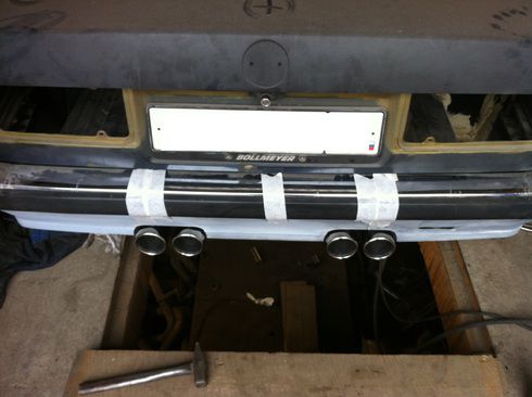

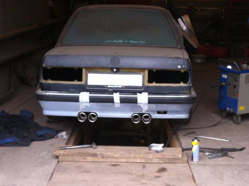

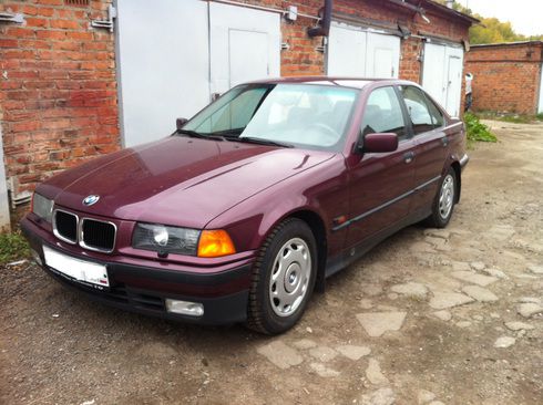

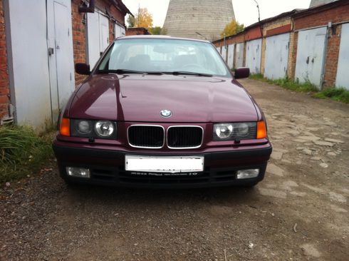

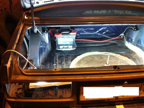

Давно я не писал, впринципе особо нового ничего нет).Но появился выхлоп
Закрепили аккумулятор в багажнике, площадку использовал от ваз 2109 ))

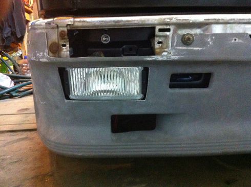

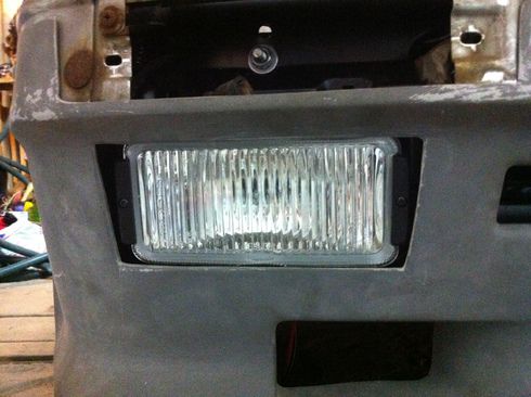

Долго размышлял над передними ПТФ т.к. на оригинал мне ценниг не понравился, плюс ко всему они ещё бьются))
Нашли похожий вариант, впринципе получилось ничего + есть настройки их, но всё же нужно их немного облагородить

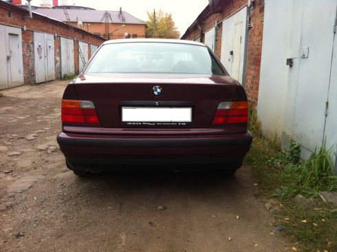

Ну и на последок приобрели брата  :)
95 год М43В18 на механике.
  • е30 М10В18 седан>>M60B40

А я тут недавно про тебя че то вспоминал. Насчет туманок, не от таза 10?
Б\У запчасти для BMW E30
  • Сообщений: 843
  • Репутация +46/-3
« Ответ #294 : 23 Октября 2014, 19:26:46 »
Нет не от таза ))

а как крепил выхлоп? и как пустил трубы?
  • BMW e30 m60b40
  • Сообщений: 3255
  • Репутация +103/-22
  • Телефон: +79081802777
« Ответ #297 : 24 Октября 2014, 02:10:47 »
да, да расскажи про выхлоп!
  • Сообщений: 843
  • Репутация +46/-3
« Ответ #298 : 24 Октября 2014, 06:33:31 »
В обще я хочу всё сфоткать снизу чтобы показать, сами подвесы глушителя не варили а прикручиливали, по позже будет фото.

« Ответ #299 : 24 Октября 2014, 07:34:17 »
Выхлоббббб жирный ))) зачет !!а че за туманки че скрывать тут уже этим не кого не удивишь колхоз стал аналогом стока так что колись а то меня жаба будет душить  :) я ведь оригинал взял
