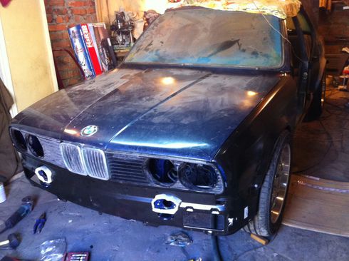

Была доделана система охлаждения
По совету Талиса датчик поставили в верхней патрубок
Вентилятор от е36
Так же поставил фильтр двигателя от е34 но его пришлось изрядно покрамсать))
Собрал морду чтобы прикинуть,что куда, а то разбирал давно и ничего не помню)
После по знакомству предложили укоротить и отбалансировать кардан
И наконец то машина выехала своим ходом из гаража после 1.5 годовой спячки)))
http://youtu.be/g7Yk9GPgOD0
http://youtu.be/qkn6K037LvY

А на чём ей ещё держаться)))))))))))) двери разобраны до нуля. Да выхлоп ещё предстоит делать.Когда в гараже её заводишь всё вибрирует внутри.

Да хотел добавить для справки антифриза влазит 12 литров.
у меня 13.5 где то залилось в м62
а зачем ставить датчик в верхний патрубок если она на вентилятор? вентилятор будет включаться даже на трассе, на мой взгляд его надо все таки в нижний ставить чтоб вентиль включался только тогда, когда радиатор сам по себе не справляется, темпиратуру оптимальную подобрать на включени-отключение

Что сказать в принципе все хорошо но нужно было профиль ниже взять 235/40  и передние колеса чуть торчат за арку.
Мне так надежнее у меня пока нету вязко муфты может и не будет.И мне кажется будет поздно когда антифриз нагреется в нижнем патрубке.

звук просто завораживает! только коллектора стоят?
Да коллектора и прямые трубы до конца мкпп.
