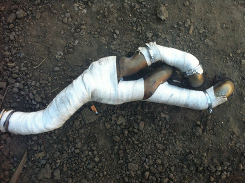

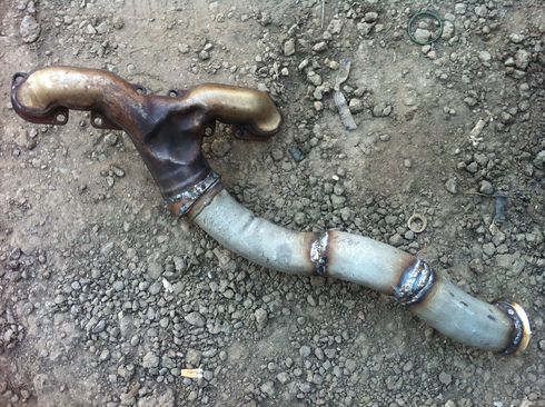

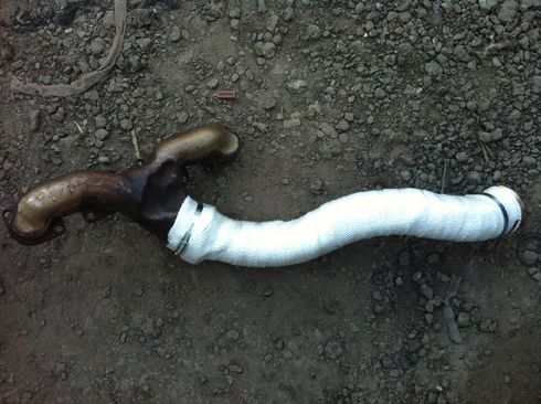

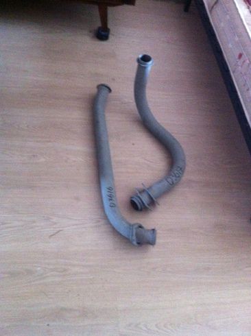

Наконец то нам одолжили сварочный аппарат для того чтобы сделать коллектора.Были куплены приёмные трубы от камаза толщина стенки 2 мм и диаметр 63 мм варятся просто отлично.
Дольше всего конечно мы делали левый коллектор
Правый у нас получился гораздоо быстрее
На фото видно что оба коллектора были обмотаны в терму ленту.
Вот так всё выглядит справа

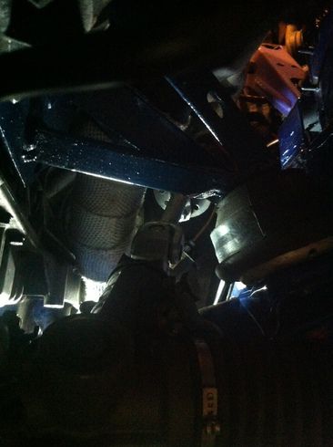

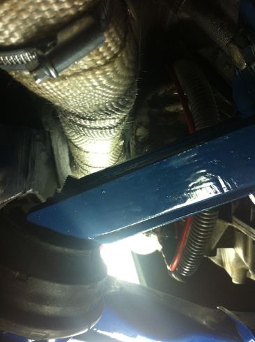

Кстати на стартер я поставил родной теплоэкран.
Слева видны расстояния до карданчика
Оба коллектора варились по месту, а каждый коллектор раз по пять был примерян)))
Я долго искал фланцы но так и не нашёл, были куплены V band хомуты.

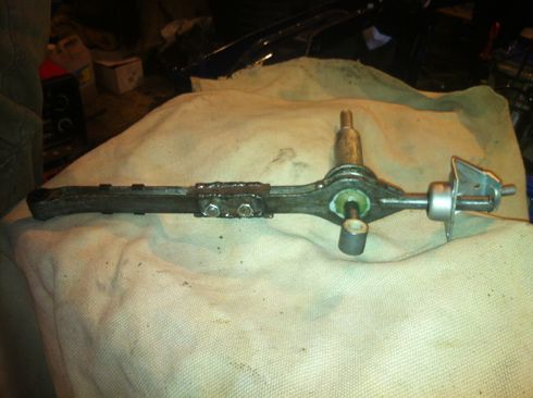

На следующий день мы занялись кулисой, ездить по разборкам и подбирать мне было не охото, поэтому я её укоротил
Сама кулиса стоит от Z3 M все втулочки новые, ход переключения короткий.

« Ответ #239 : 27 Мая 2014, 13:57:39 »
а чё было не сварить ее? на болтах стрем какой-то
  • Сообщений: 843
  • Репутация +46/-3
« Ответ #240 : 27 Мая 2014, 14:03:55 »
Она алюминиевая, у меня нет под рукой такой сварки.Мне и так норм кто бы её видел главное получилось жёстко и надёжно.

« Ответ #241 : 27 Мая 2014, 14:07:50 »
я в курсе из чего она, просто можно было б и красивее сделать, а не наскоряк, тем более что выезд не завтра)
дело твое конечно

...видно что работу проделал огромную,молодец так держать ^-^  НО,я заметил что в порыве страсти при подгонке коллекторов,была упущена наиважнейшая вещь,это ооочень опасное расстояние от карданчика до выпускного коллектора,на машине такого возраста с таким сумашедшим мотором,это своего рода "русская рулетка",а в целом работа достойная похвал ^-^ Удачи в дальнейшем ;)
  • е30м30, Сoupe,1985
  • Сообщений: 843
  • Репутация +46/-3
« Ответ #245 : 27 Мая 2014, 22:18:37 »
На фото не особо видно все расстояния.
  • е30 М10В18 седан>>M60B40
