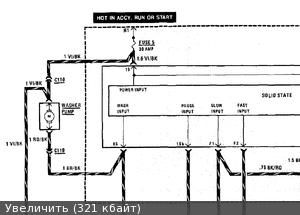

После пары недель простоя в гараже перестал работать стеклоомыватель. Дворники ходят - водичка не льется, насос даже не жужжит. Как я понял предохранитель общий? (номер 5) стало быть, проблема где то дальше? В самую грязь и слякоть отказало. Ездить сложно. Подсунуть 12в напрямую к насосу можно? чтобы проверить в нём ли проблема...

У моторчика плюс с предохранителя, который включается при повороте ключа (в первое положение). Минус - с подрулевого переключателя. "По дороге" до моторчика минус заходит на реле дворников, чтобы они включались с моторчиком. Так что либо офигел моторчик, либо оторвался плюс или минус где-то в жгуте между блоком предохранителей и моторчиков. Учитывая "грязь и слякоть" обрыв потертых проводов где-то в мокром месте под капотом весьма вероятен.

Мотор дворников работает. Мотор бачка омывайки рабочий, но не реагирует на кнопкэ. На фишке мотора омывайки нет массы. Масса от переключателя подрулевого до лапы 31 реле в блоке звониться. Переключатель разбирал, с виду норм, лапки пропаяны.
Это симптоматика. Вопрос, где точка запитки плюса с положения АСС чтоб воткнуь и проверить жизнеспособность системы... ( гдет было про магнитолу и 109 если не вру разъём, но не момню и нехоца чтоб авто сгорело от коротыша (такие случаи бывали)))
правильно ли понимаю (картинку не различить) что плюс идет от предохранителя 5 к моторчиу и от наго к лапе 85 реле? а потом бежит под руль к неизвестному разъему  и дальше к переключателю? Фух вспотел пока писал, ответивфим к карме + к вспотеванию -)

Проверь, приходит ли масса на 85 ногу реле при нажимании подрулевого. Проверь, прозванивается ли провод от моторчика омывайки до 85 ноги реле.

Спасибо! Не было - с 85 лапки на моторчик. Протянул дубль, работает с подрулевого, но. С поднятыми щетками, мотор щётки крутил, а на чуть влажном стекле с опущенными докрутил до половины и завис, через пару сек птрикнул 5й предохранитель. Поменял - сгорел пред. Снял фишку с мотора щёток и "оживил" моторчик от акума. чуть сработал с подрулевого и снова сгорел предохранитель...( Это что? накрылся щёточный узел на моторе щёток или самому мотору приходит конец? Есть тестер, но пользоваться не умею( Может можно проверить мотор? Или не мучать попу и купить новый? Было дело однажды менял моторцик щеток, так там у меня спеклась текстолитовая пластина со щетками внутри, или боль не в этом месте ищу? Выручайте народ, скоро осень)

Сегодня-завтра разберу, гляну на потроха) Запутался, какая из картинок правильная для подключения:?

Вот картинка с моими ламерскими изысканиями и танцами с мультиметром...

И ещё, трапеция от руки работает чётко, легко. Моторчик крутит только от коричневого и черно белого провода..

Чет я на морозе забыл что в теме есть фото с подсоединением моторчика.  фото не моb. Поправьте плз если не прав:
