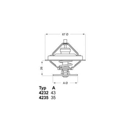

в связи с оборвавшимся клапаном и очередной заменой двигателя, решил я заодно поискать причины того, что стрелка температуры у меня на полностью прогретом движке всегда стояла на одно деление до середины, снял корпус термостата, открутил крышку, вынул термос, проверил, что стоял он правильно, стрелкой вверх. термос wahler, номер 4232.80D, был установлен новым. ничего критичного не нашёл, поэтому полез в каталоги, где и увидел, что в сентябре 85 года стали ставить другой термостат, по вахлеру его номер 4235.80D. вот их "схема":
судя по ней, единственное отличие - в диаметре тарелки, запирающей малый круг. корпус термостата при этом один и на машинах до 85 года, и после, и на е34, с которой у меня вроде как и был этот самый корпус.
Вопрос в следующем: может ли мне кто-нибудь объяснить почему так сделано, какой термостат лучше ставить при условии того, что у меня мотроник и система охлаждения от него же, тоесть расширительный бачок подключен не к помпе, а к одному из шлангов печки?
ну или если я неправильно понимаю принцип работы - то расскажите где я не прав =)

А тарелка на термосе не перекрывает малый круг а лишь частично прикрывает...

По описанному в ПСТО1 симптому термостат не закрывается. С таким термостатом, если стоять в теплое время года на ХХ, мотор полностью прогревается и стрелка встает на 12 часов. Затем, когда начинаешь ехать, стрелка падает к положению "на одно деление до середины". Встаешь в пробку - снова доходит до 12 часов. Если такого явления не наблюдается - на этом спекуляции на тему неработающего термостата можно заканчивать и переходить к водным процедурам. В смысле - к ремонту электрики.
Для ремонта электрики берешь переменное сопротивление на 100 ом. Включаешь его между колодкой датчика и массой. Загоняешь сопротивлением стрелку указателя температуры на 12 часов. Значение сопротивления, при котором стрелка встает на 12 часов - в студию.
Обычно малый круг перекрывается полностью. Другое дело, что к французским термостататм VERNET это почему-то не относится.
я не спорю, тока как может железка термостата к железке корпуса (круглой части внутри корпуса) прилегать без всяких уплотнителей??? да и нет смысла именно перекрывать малый круг раз большой открыт... Но тарелочка на термосе и правда бывает разная...
вот как-то так и было %) электрику я тоже проверю, но уже когда движок в машине будет %)
а какой термос всё-таки покупать? с большой тарелкой или с маленькой?

Я бы с диаметром тарелки морочиться не стал. Теоретически через бОльшую тарелку лучче поток жидкости, что может иметь смысл для больших моторов. На практике имеет смысл смотреть на производителя, чтобы купить надежный термостат, который не будет иппать мосх. Например, с термостатами VERNET я так и не договорился за всю свою жизнь. Может кому-то повезет больше, чем мне. Что касается моей практики - мне понравился Waller. один раз 3 года назад купил, заменил и все. Проблем не знаю. Это с БМВ. НА реногоре менял термостат 2 раза, остановился на оригинальном. На тойоте не сдыхал, но там в случае чего точно поставлю оригинал. Вообще, термостату очень сильно продляет жизнь своевременная замена антифриза. Если менять его раз в 2 года - вопросов не будет никогда. ТА же тойота прошла 350 тысяч за 11 лет наблюдения. С ней все в порядке.

ну кстати, в твоем раскладе логичнее купить термостат с большой тарелкой.
