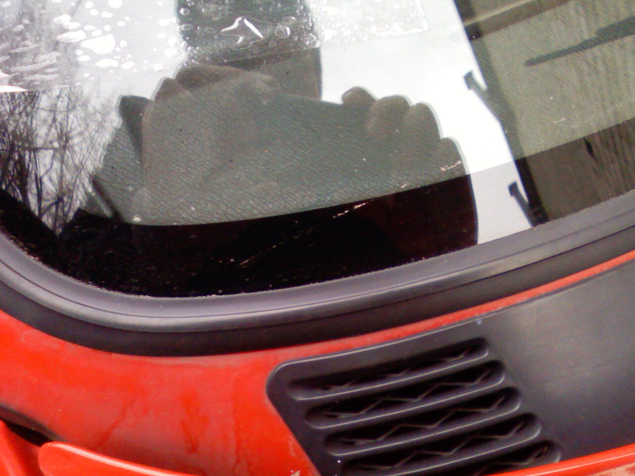

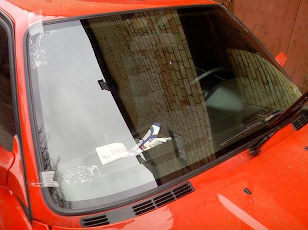

« Ответ #59 : 28 Марта 2008, 19:54:57 »
Потихоньку начинаем реализововать теорию. Поставил себе лобовое стекло от М3 Е30, то что вклеивается.
Результатом остался доволен, скрипов в салоне стало меньше. Но по деньгам получилось немало... порядка 300 у.е.
Скоро начну ставить другие элементы жесткости, отпишусь.

« Ответ #63 : 31 Марта 2008, 14:41:24 »
Ух ты! интресно что будет в эксплуатации - велик шанс  что оно может треснуть от нагрузки...а может и нет.   Помню у знакомых на вольво 740 старой - когда влетаешь в яму - рассыпалось заднее стекло.
А технологически оно встает  без проблем? там уплотнители свои?
