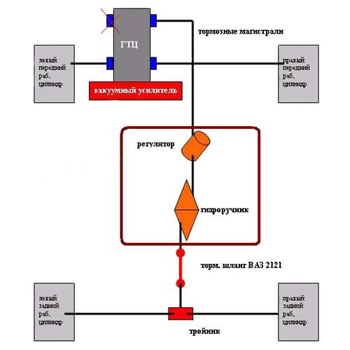

Нарисуй пожалуйста схему подключения гидроручника с описанием функций агрегатов. Чего-то я туплю и не догоню , как один зад заставить блокироваться. :(
Дело в том что эта схема подключения экспериментальная. И скорее всего не будет правильно работать из за того что регулятор будет мешать ручнику работать в полную силу. Проверю это всё в деле, потом можно будет рисовать схему и делать выводы. А пока что задумка была такой, чтоб регулятор мог отсекать задний контур от педали тормоза, при этом в ручник тоже не будет отдачи при нажатии на педаль. Тоесть ручник будет управлять чисто задом, а педаль - только передом.
В противоположнои положении регулятора педаль будет тормозить и задом и передом, при этом будет перетормаживание зада.. и неработоспособный ручник, в момент нажатой педали..
  • е30, 318, M10B18, Coupe, 1983
нужно обязательно дунуть! иначе ничего не получиться (с)
« Ответ #60 : 10 Июля 2014, 22:15:03 »
Просто врезается в трубку, идущую на задние колеса. И все. На передние колеса усилие не проходит.
на схеме вторая трубка на задние колеса заглушена, у е30 ее просто нет, назад и так идет только одна трубка.

хорошая схема. я подключил почти так же
