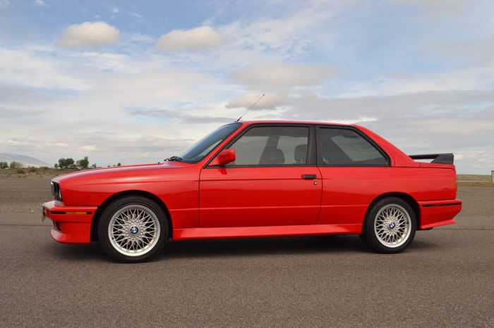

от е36 м3 ставят колесо практически по центру, машина шикарно смотрится!
  • Е30 М5 V8, RRS TDV8
Рекомендуем почитать по теме [Москва] M3
  • Сообщений: 39267
« Ответ #1976 : 18 Апреля 2015, 21:18:06 »
от е36 м3 они такие же как и обычные просто цельно залитые.  а т е30 м3 вперед смещают колесо. и у димы как раз все ровно будет.
Я себе ставил и те и те, остановлился на е36, тк колесо ровно стоит.

Судя по каталогам, до 09.1987 ставились обычные. Потом пошли эксцентрики, которые бывают только цельнозалитые.
Чем эксцентрики от е36 м3 от е30 отличаются?
  • М3 1986
  • Сообщений: 39267
« Ответ #1978 : 18 Апреля 2015, 21:24:44 »
тем что они без смещения. поставь со смещением увидишь что колесо ровно встанет. у м3 другая подвеска.
  • Сообщений: 39267
« Ответ #1979 : 18 Апреля 2015, 21:25:10 »
возможно у тебя рычаги меняли потому и колесо ушло

Вопрос к знатокам: у меня колеса передние стоят не по центру арок - смещены назад. На фото ниже это видно. Вопрос: так и должно быть, или косяк? У меня стоят самые обычные задние сайленты рычагов. Должны ли быть эксцентрики??
Дима я конечно не знаток, как большинство на этом форуме, но путем нехитрых манипуляций в этом вот интернете закралось подозрение что примерно так и должно выглядеть колесо в этой твоей раритетной арке.

когда колесо визуально по центру - вид куда более интереснее
Рычаги новый оригинал. Это какие ж надо рычаги поставить, чтобы колесо ушло :)

Надо порыться и посмотреть картинки. По етк на мою машину совершенно точно ставились стандартные рычаги и сайленты. Аллюминиевые рычаги и эксцентрики - с конца 1987. Так что сейчас все по феншую, типа. Но попробую поэкспериментровать все же. Тарик, Алекс, Невалекс, спасибо за советы!
  • М3 1986
  • Сообщений: 39267
« Ответ #1985 : 18 Апреля 2015, 21:55:16 »
а до 87 года и после рычаги одинаковые?
  • Сообщений: 5145
  • Репутация +117/--956
  • Локация: МОСКВА ЮАО
« Ответ #1986 : 18 Апреля 2015, 21:56:07 »
Разные. До - обычные. После - аллюминиевые
  • М3 1986
  • Сообщений: 39267
« Ответ #1987 : 18 Апреля 2015, 21:57:06 »
ну вот, у тебя же аллюминиевые, значит должны быть с эксцентриками, или же ставь обычные, тогда все ровно будет.

Нет! У меня как раз обычные!

А чего странного? Вот Алекс фото выложил - там так же, как у меня.

алюминиевые и железные отличаются только материалом. Вроде (ИМХО) при установке сайлентов от м3 е30(со смещением) должна возрасти обратная связь на руле

С другой стороны - проконсультировался на импортных сайтах - пишут, что это правильное расположение колеса, как у меня.
Еще говорят, что с цельнозалитыми эксцентриками в руль начинает подвеска фигачить - это плохо для рейки...
Короче, не решил, делать или нет.

а может ли кто-то поделиться ощушениями езды на эксцентриках? Насколько жестче? Это ж еще схождение надо переделывать...

Лично я буду их снимать. Поддался соблазну их поставить на свою машину - якобы все встает на стандартную е30. Но в реальности колеса в штатном размере - с этими эксцентриками трут лонжерон, если вывернуть руль.  Колесо действительно выдвигается вперед - в твоем случае встанет ровно в арке.
 Эффект от них на обычной машине на уровне самовнушения, но точно становится жестче.
 Тебе на м3 я бы обязательно их ставил, что бы все было по феншую, в подвеске м3 оно наверняка будет реально работать. Ты вот даже сход-развал сможешь сделать специальный для м3 с этими сайлентами.

По феншую - это так, как сейчас )
А эксцентрики - это с 88 года.
