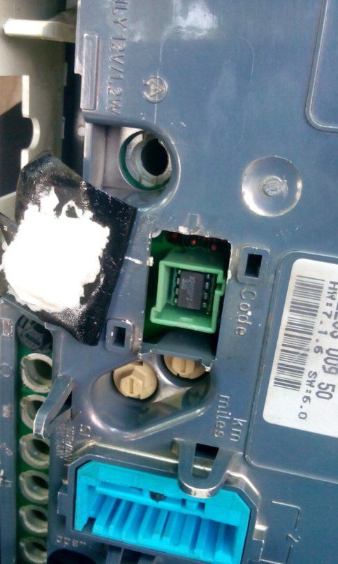

Здравствуйте!
Имеется е30 318i, свежекупленная мной.
Стоял м10б18, прошлый хозяин вкинул м40б18.
Среди прочего колхоза - полностью нерабочая приборная панель с другой модели вообще(фото 1). (вернее работает, но показывает чушь.)
В багажнике лежит вторая (фото 3, по идее родная с м10б18), но она с часами вместо тахометра и на три фишки, у меня их там две (фото 2), а влазит в нее и того одна.
Помогите подобрать приборную панель!
Я подозреваю, что фишки идут с двигателем в комплекте, а он взят не с е30, потому их две а не три, как надо, или я ошибаюсь?
Если с фишками все ок, то почему не подходит родная приборка (тоже ж с 4хцилиндрового двига)?
Если я вообще попадаю пальцем в небо, то ткните носом пожалуйста в приборку, какая мне подойдет!

« Ответ #1 : 23 Июля 2014, 23:39:57 »
ставь ту которая в багажнике)))
тебе нужно ток две фишке в нее, желтая фишка у тебя колхозная, верни родную, третья фишка, которая посередке у приборки, которая у тебя в багажнике(зеленая вроде) тебе не нужна( для доп. опций она)

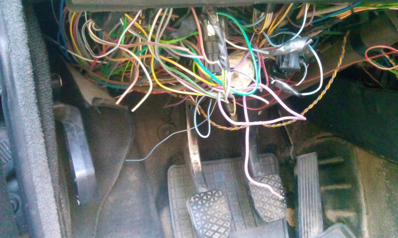

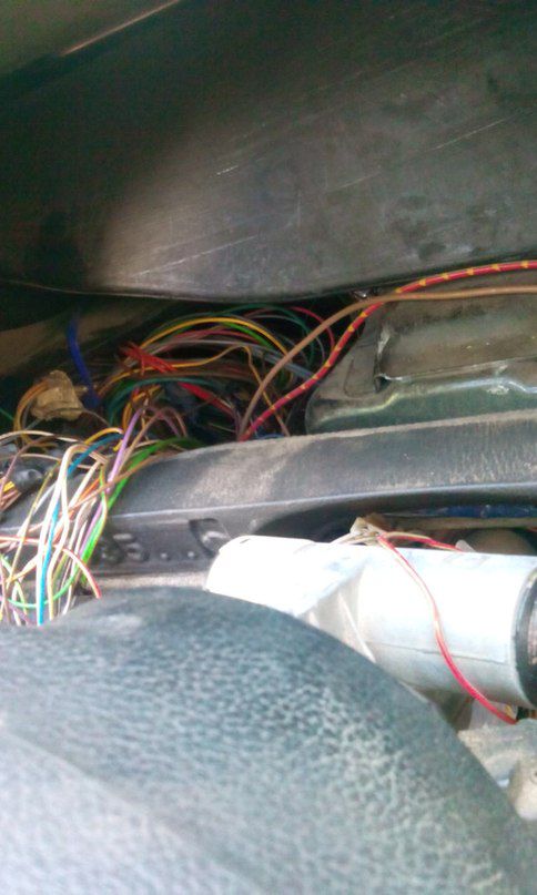

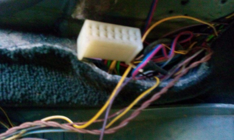

« Ответ #8 : 09 Августа 2014, 17:07:04 »
Вобщем, перегнал к себе уже машину, появилась возможность выделять по пару часов в день ремонту и восстановлению. Вылаживаю фото проводки.
1. Фишки вроде как с родными проводами (некоторые отрезаны) уходят под торпеду:
2. В подрульном пространстве бордель из скрученных/резанных/неизолированных проводов:
3. Приборная доска показывает правильно температуру ОЖ и спидометр, тахометр врет, датчик топлива мертв, работают датчики давления масла, уровня тормозухи, генератора, комп наверно пытается что-то показывать, но непонятно на дисплее, вид сзади:
4. Слева от левой ноги под ковролином у порога идет жмут проводов частично отрезанных и заизолированных (я так понял к "мозгам", которые зашиты под картой сзади, за водительским креслом), имеется неподключенная белая фишка...

« Ответ #9 : 09 Августа 2014, 20:33:27 »
блок предохранителей от 34ки, вся салонная проводка похоже приколхожена от нее,
проще и быстрее (но не дешевле )поменять салонную проводку на от 30ки

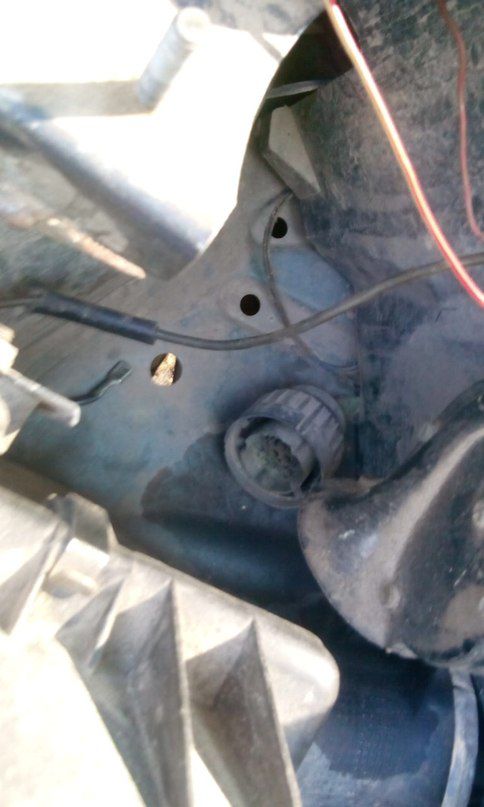

« Ответ #11 : 09 Августа 2014, 22:59:37 »
вся салонная проводка на е30 уходит от блока предохранителей (покупать вместе с блоком предохранителей) стыкуется с моторной на моторном щите через круглый(либо квадратный разъем), вместе с салонной проводкой будет коса и на фары
  • Сообщений: 3636
  • Репутация +315/-298
« Ответ #12 : 09 Августа 2014, 23:03:04 »
вот тут соединяется моторная с солонной

« Ответ #14 : 09 Августа 2014, 23:59:48 »
спасибо, завтра гляну, размотаю изоленту, у меня походу вместо моторной колодки вот это:
