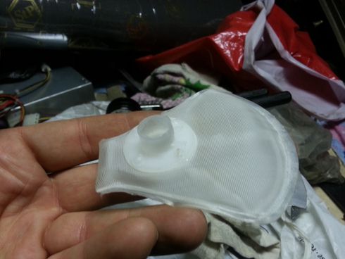

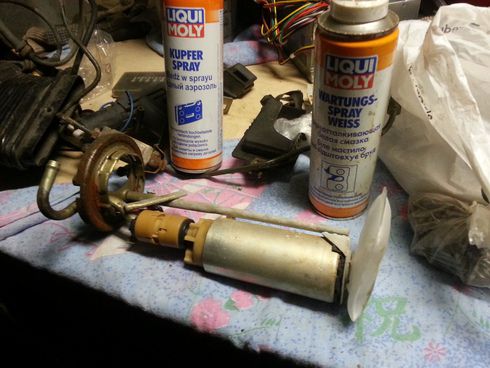

Сетка с небольшими доработками подходит от 10 ТАЗ. Сетки на них продаются отдельно. Буду в гараже сфоткаю всё.
  • Мою машину зовут Франкенштейн
  • Сообщений: 32755
« Ответ #12 : 15 Сентября 2014, 10:58:30 »
Есть только проблема, что по норме на 30ке должно качать 2 литра в минуту... Все насосы от нашемарок зачастую через 1-2 года спускаются по производительности ниже требуемого и мотор на верхах тухнет. То что он крутится не говорит что ему хватает бенза.
  • Врос в е30
  • Сообщений: 16333
  • Репутация +10526/-59
« Ответ #13 : 15 Сентября 2014, 11:50:30 »
По моей книжке - 875 кубических сантиметров за 30 секунд при давлении 3.0 бар (т.е. не просто в ведро, а через регулятор давления).
  • Сообщений: 571
  • Репутация +17/-0
  • Локация: Москва Перово

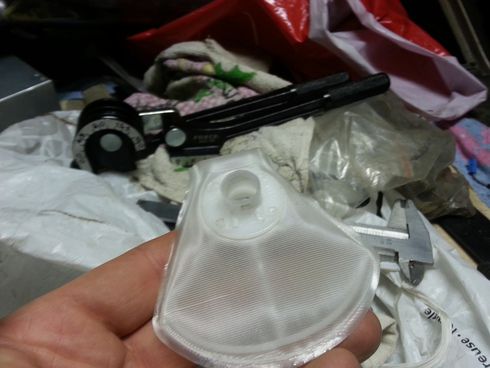

« Ответ #14 : 15 Сентября 2014, 12:22:39 »
вот уже доработанная сетка
на ней я спилил 2 выступа, остатки их видны на этом фото
+ развернул посадочное отверстие до необходимого внутреннего диаметра
итог:
есть еще сетка от F30 с ней те же манипуляции проведу

« Ответ #15 : 15 Сентября 2014, 12:31:58 »
Чем разворачивал отверстие?
