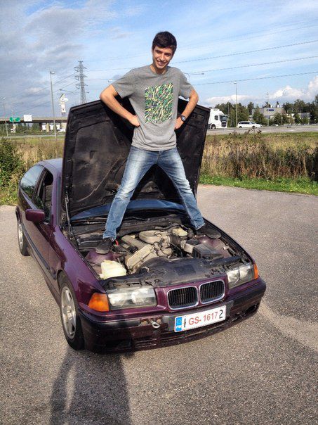

Вот и прикупил еще одну BMW)))
Не Е30 и не совсем Е36. Купил полуседан, недокупе, он же тапок
Машина 95го года, пробег вроде как 256тыщ.
Мотор всеми нами любимый М42.
Взял я его только потому что дешево!))
В итоге сторговались на 650 евро плюс в нагрузку передний бампер Мтех.
Руки конечно приложить есть к чему, а конкретно к мотору. Не заводится!
По словам владельца его перегрели и прокладка ГБЦ выдулась! По крутили мотор, крутится весело, не каких посторонних шумов нет! Короче будем посмотреть!

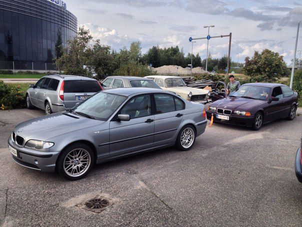

Сегодня собрал друзей, что бы перетащить "Тапок".
Штурман проверяет технику :D
А тем временем на парковке....Наши клиенты :D
А вот такую французскую "штуковину" впервый раз вижу))
Вот такой вот колонной мы и двинулись :D
e46 с 115л.с. тащит "тапок" , вполне не плохо с этим справилась.
55км преодолели запросто.
Пока стояли болтали на парковке померили компрессию, 4 очка)))
Будем вскрывать!

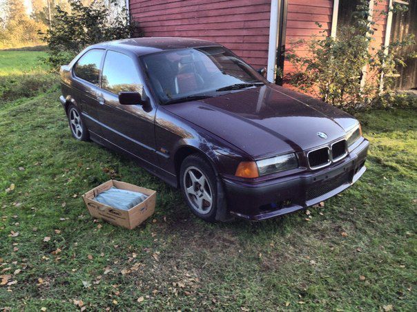

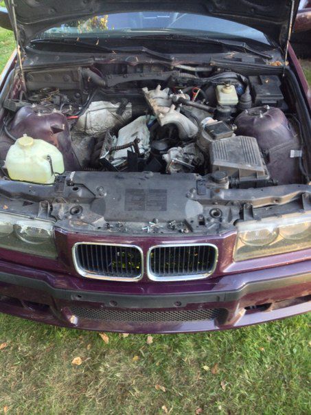

Сегодня принялся за работу.

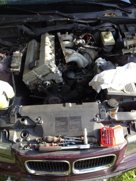

Разобрал.

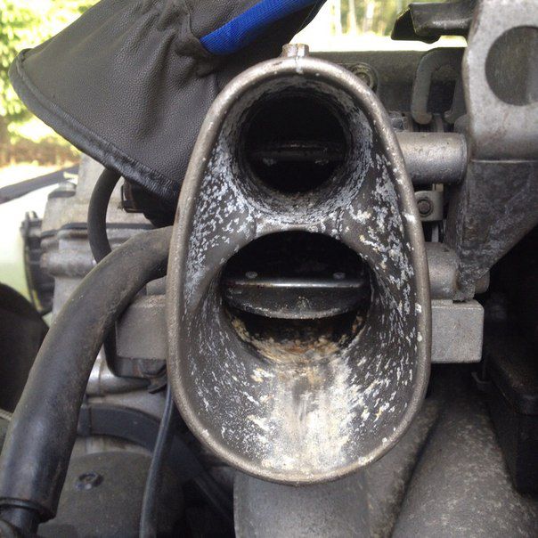

В дроселе срань...по этому он заедал!
Так и не смог снять впускной коллектор, Какая там мазафака по середине, от которой провода идут чуть ли не к задним фанарям :(

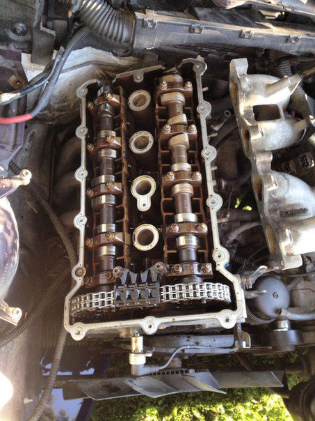

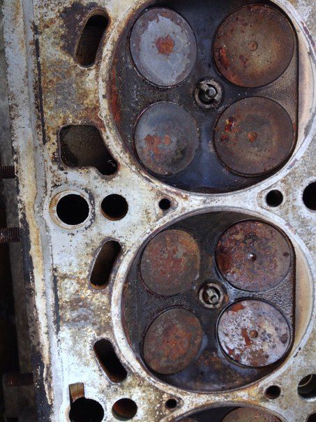

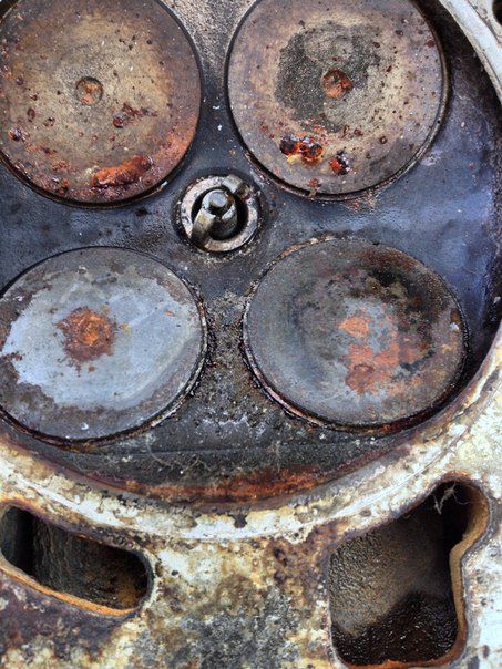

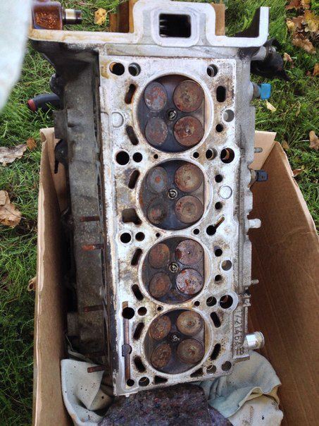

Под клапанной крышкой вроде бы всё гуд. Не износа, не налёта.
Вот собственно и виновник торжества.
Во второй и третий цилиндры вода попадала со стороны выпуска.
Между клапанов немного поедена поверхность!
Вот как то так и оставил!
А ну да, накинул бамперок!
Лепота!
Дальше по плану чистка, мойка ГБЦ и потом понесу в контору на проверку, всё ли в ней гуд!
Хых)) Есть такая беда)) недавно тоже м42 курочили)) в м44 помнится попроще с этим было)
« Ответ #16 : 15 Сентября 2014, 06:47:10 »
Ну я думал ее все таки снять, что бы промыть коллектор.
Не знаю только потом соберу ли все провода на место, если что я знаю кого мучать с допросами!)))

Хон живой, вода на кольца не попала? Панель какая страшненькая, а почему она от купешной отличается.
« Ответ #18 : 15 Сентября 2014, 08:10:16 »
Хон пока не разглядывал, было уже не очень солнечно когда закончил разбирать!
Вона немного попала в цилиндры, были слегка ржавые, но достаточно было протереть маслом и все ок!

Керосина с маслом налей между поршнем и цилиндром- пускай откисают. Покрутить бы вал еще туда сюда.
« Ответ #20 : 15 Сентября 2014, 09:16:20 »
Где же мне купить этот керосин.....?
Диз топливо не сойдет для этих целей?
« Последнее редактирование: 15 Сентября 2014, 09:18:11 от itet
  • Сообщений: 1868
  • Репутация +155/-51
  • Локация: Сибирь Кемерово
« Ответ #21 : 15 Сентября 2014, 09:55:40 »
да можно, оно жирное, ВД 40 накрайняк. Двигать поршень будешь будет видно есть ржа или нет.
« Ответ #22 : 15 Сентября 2014, 12:03:34 »
Я покрутил! Все нормально!
Ржа сверху только была и то только поверхностная!
