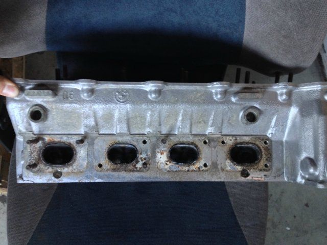

Разобрал сегодня гбц, ну а перед разбором намыл!
Внутри идеально чисто!
Клапана  :o Вот это они подзасрались :o
Это выпуск. Впуск совсем чистый, по сравнению с выпуском...
Лучше пока отмыть не удалось ГБЦ.
Тут я предпологаю и была течь.
Выпуск. Кстати бошка похоже произведена в 2006 году! :)
Впуск.
Завтра искупаю ГБЦ в ультразвуковой ванне и понесу мастеру на проверку!
Как мне кажется, то сёдла нужно будет либо проходить на станке, либо менять.
Впускные клапана гуд, не болтаются в направляшке, фаска не поедена ржой, а вот выпуск не гуд.
Фаска поедена, после очистки видны кратеры, нужно будет видимо точить новую фаски или менять.
Выпускные сёдла, тоже не ахти, посмотрим, что завтра скажет мастер!

Сегодня был у мастера. Мастер покачал головой.....
Собственно ищу гбц М42.
  • Сообщений: 3505
  • Репутация +97/-58
  • Локация: Руза
« Ответ #36 : 16 Сентября 2014, 21:36:06 »
А что не так с головкой?
Б\У запчасти для BMW E30
« Ответ #37 : 16 Сентября 2014, 21:39:18 »
Трудно сказать что с ней ТАК! :)
А вообще сделать её ВОЗМОЖНО, но целесообразно ли это?!
По сему попробую найти б/у голову в лучшем состоянии нежели моя.

« Ответ #41 : 16 Сентября 2014, 23:20:33 »
Не знаю. Я бы эту перебрал. новые направляющие, маслосъмные колпачки, шлифануть, прирезать седла, и все собрать.Если голова без трещин, то это будет практически новая головка. А то что ты найдешь будет один фиг БУ
Да, но ты не учитываешь то что знаю я про эту голову :D
Завтра постараюсь показать наглядно, что с ней!
PS Есть у кого нить ГБЦ М42? Продайте!

« Ответ #42 : 17 Сентября 2014, 00:10:09 »
Мммда... крепко её перегрели... Со стороны выпуска совсем беда?
  • 318iC - снова М40...
« Ответ #43 : 17 Сентября 2014, 09:27:40 »
Ну если в рамках нормативной лексики, то ей большой капут! :D
В бараний рог её скрутило, кривое всё, от поверхности верхней крышки до просаженых перегородок между камерами сгорания.
Сёдла нужно усаживать тк сильно торчат, точить их тоже нужно либо менять. С камерами сгорания тоже, что то нужно делать. Выпускные клапана скорее всего тоже под замену. Направляшки на выпуске точно менять нужно.
Но у него нашлась такая же гбц. Но шпильки бугелей отличаются от моей, они с утолщением(странно).
Короче сошлись на том что я оставил свою гбц у него, он посчитает смету ремонта её и посчитает смету ремонта его гбц, тк там тоже направляшки на выпуске конченые + шлифовка поверхности, и придумает ей цену, но она изначально в хорошем состоянии.
Сегодня зайду к нему и пообщаемся...
Ну и параллельно изучаю другие варианты!

Игорь, какие новости? Что решил с головой
  • М3 1986
« Ответ #45 : 19 Сентября 2014, 18:44:50 »
Голову искал другую. Нашел. Теперь ее жду!
Завтра планирую выдернуть блок и поменять там сальники, прокладки и кольца заодно тк после сильного перегрева кольца теряют свои свойства(пружинистость) и масло будет жраться сильно!
Не по феншую накрывать хороший ГБЦ (планирую поменять направляющие клапанов, фрезернуть и прирезать седла) блок который будет жрать масло!
Немного конечно разросся ремонт, но тут уже нечего не поделаешь!
Старая ГБЦ лежит в багажнике, не знаю что с ней делать, наверно оставлю для опытов)))
