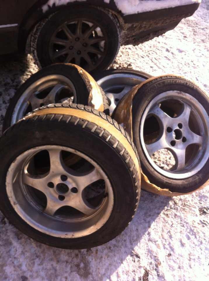

  • Сообщений: 39246
« Ответ #106 : 13 Октября 2015, 09:33:40 »
Диски огонь, прям е65 ))))
  • Сообщений: 143
  • Репутация +10/-2
  • Локация: Москва САО
« Ответ #107 : 13 Октября 2015, 12:47:34 »
только размером как тормоза е65)), на зиму самое то, они все равно уже облезли все, восстанавливать их не вижу смысла так как они ну очень на любителя. Кстати вчера, не затянутый должным образом патрубок печки начал сначала сифонить потом вовсе выдавал неплохой напор антифриза при нажатии педали газа. видно завоздушил систему когда возился с ними и печкой,  соответственно машина начала греться, сегодня куплю антифриз заеду на горку и буду колдовать,,,

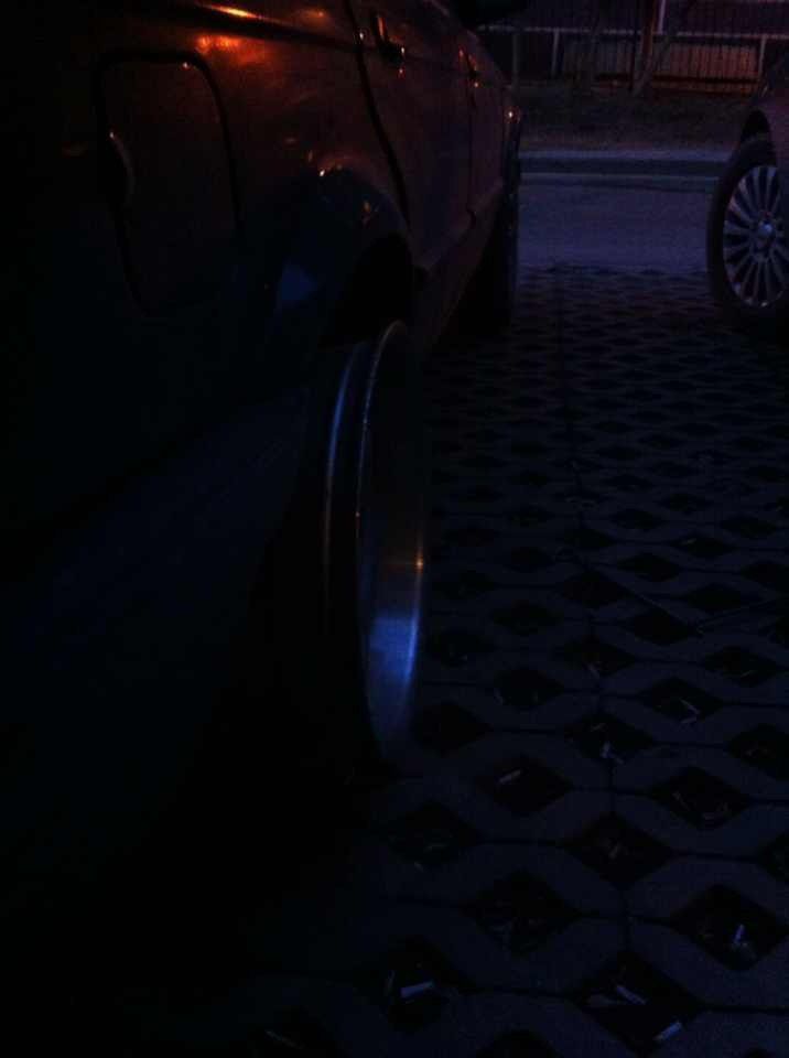

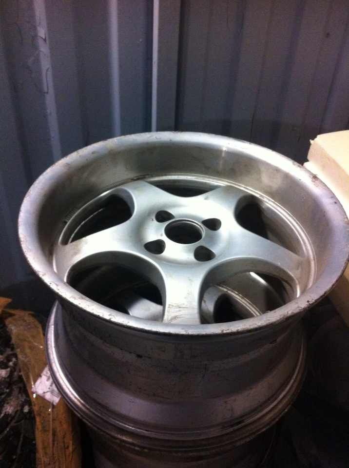

« Ответ #109 : 04 Апреля 2016, 00:08:31 »
Приветствую всех, как всегда дневник не пестрит регулярностью, тому виной разные причины. Но все же глобальный ремонт дает уверенность в машине, итого за без малого год поменял одну топливную трубку и только заливал бенз) Но потом весна все дела и тд, в общем купил диски ???
как оказалось диски кривые все а не один, но ничего все грамотно выпрямили!!! если что могу дать контакты ребят ну очень дешево и качественно катают колеса 8)
  • E30 M40B18 черный седан
  • Сообщений: 143
  • Репутация +10/-2
« Ответ #110 : 04 Апреля 2016, 00:14:48 »
в общем вылет дисков сказал Бро, быстро дуй за проставками и благодаря Sergey_e30 2 из 4-х было найдены в кратчайшие сроки, 2 по 15 мм по-прежнему ищу)) кстати если полезно на 9j с вылетом 30 вполне хватает 15 мм проставок при условии занижения -40 и что резина 205.45.16 не шире.
ну  нарыл фото с закрытия шашлычного/дачного сезона, уговорил парня пересесть с 2107 на е30 -- счастья полные штаны
Всем мир

« Ответ #112 : 06 Апреля 2016, 11:01:07 »
диски (не те что с полкой) какие по вылету?
Айаяйай он - распи*дяй
  • Сообщений: 143
  • Репутация +10/-2
« Ответ #113 : 09 Апреля 2016, 02:10:32 »
вылет 35 ширина 7
