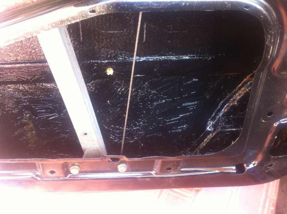

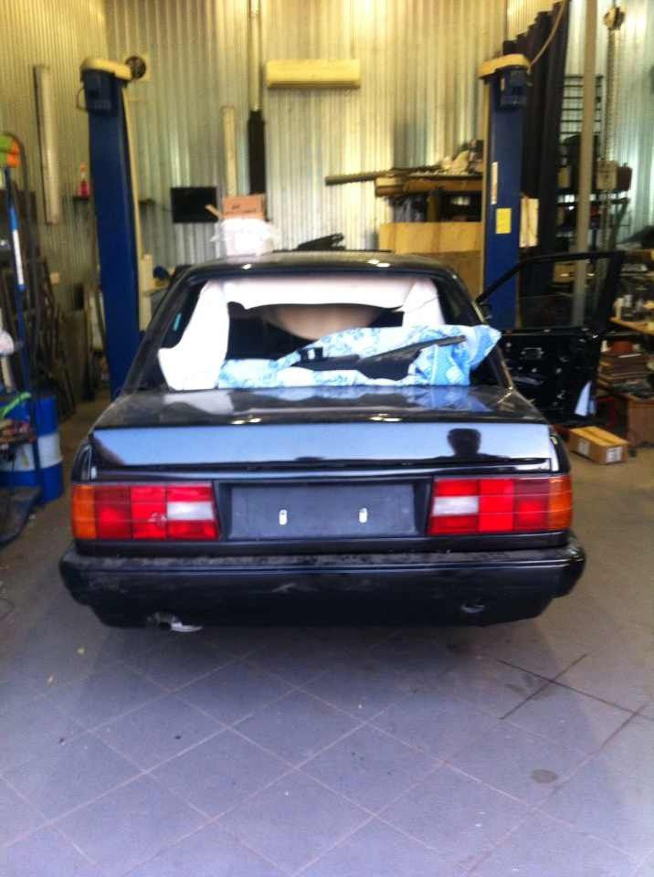

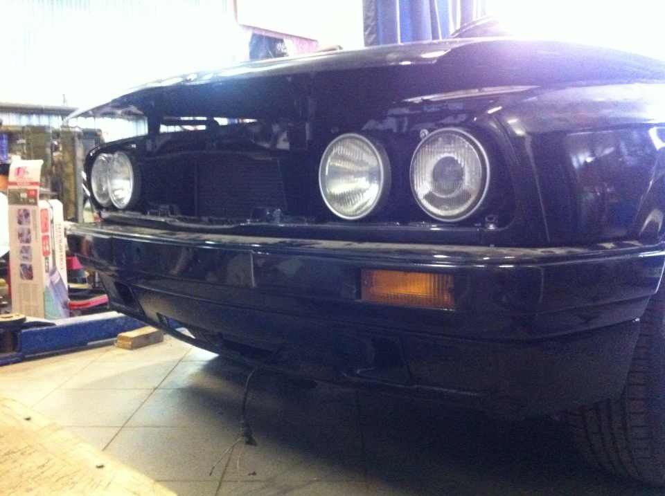

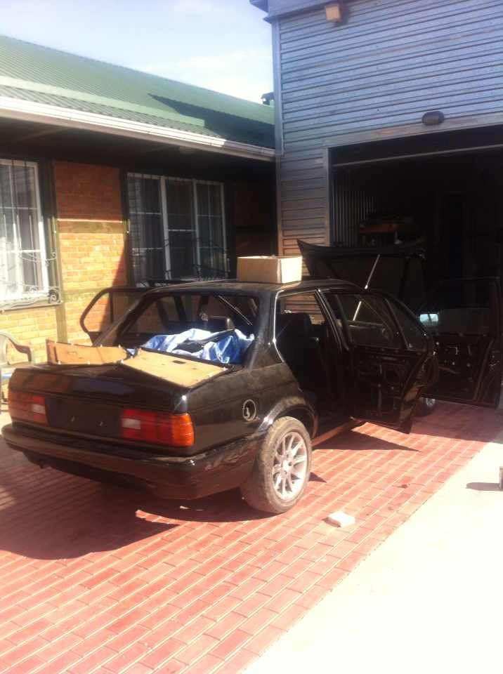

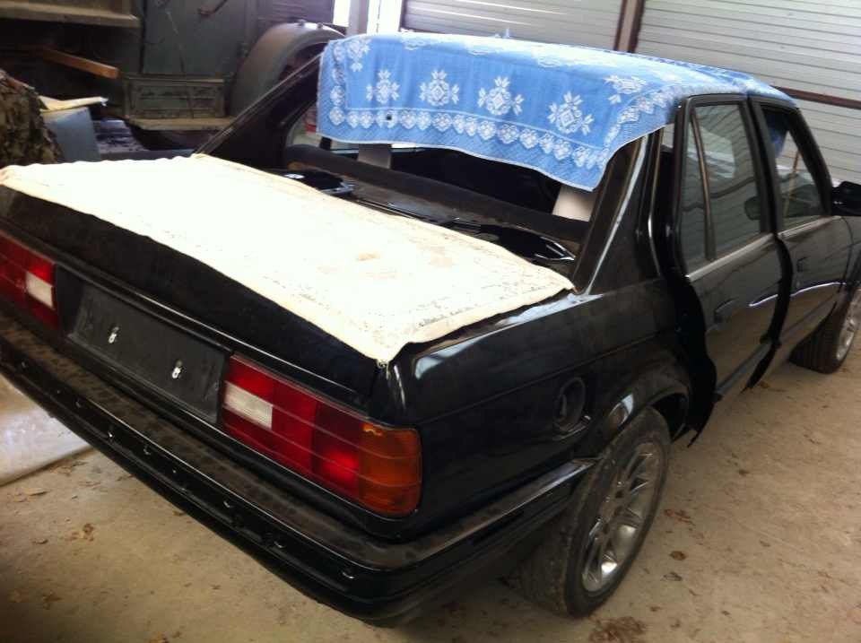

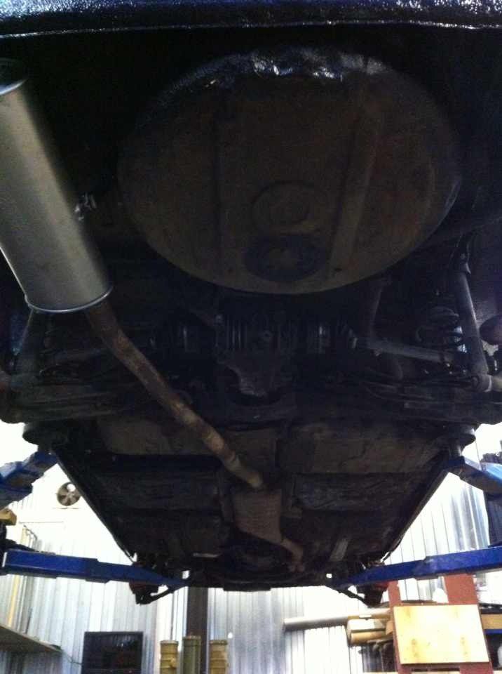

« Ответ #94 : 13 Августа 2015, 23:52:05 »
привет, давно не писал
в связи с заботами работа прекратилась на 2 мес но проект не заброшен
в этом виде машина стояла 2 мес в ангаре
после подсобрал морду и баталии с проводкой итог работают задние фары и передние приборка сигнал, нету дальнего  и не работают зеркала, причина не ясна
прикинул потолок, видно надо садить на клей
далее залил внутренние полости дверей вот этой дрянью, посмотрим что из этого выйдет
а еще разные ниши на дне куда не попал антикор вот таким средством
ну и нужна по хорошему нужна инструкция по сборке люка т.к разбирал его маляр а теперь на руках куча деталей и вообще не понятно что с этим делать...
P.S будем ниже 8)
прошу прощения фотки снова на тапок

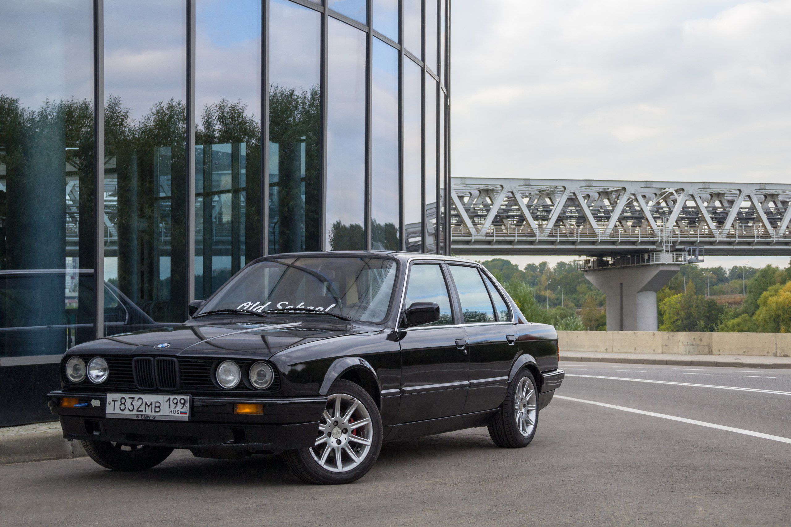

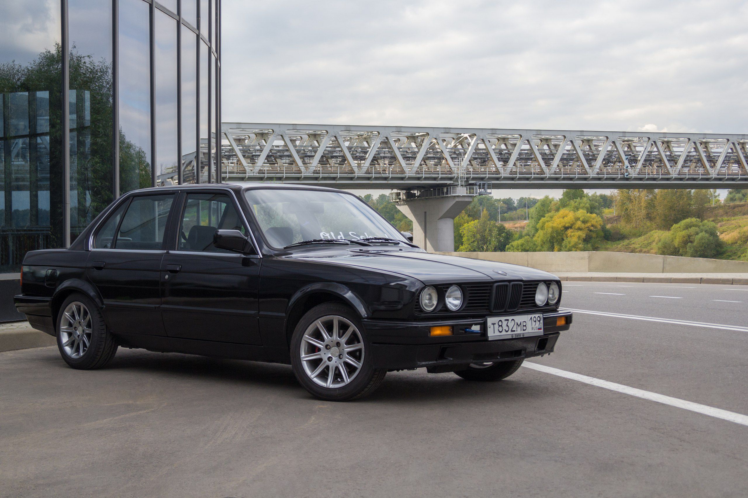

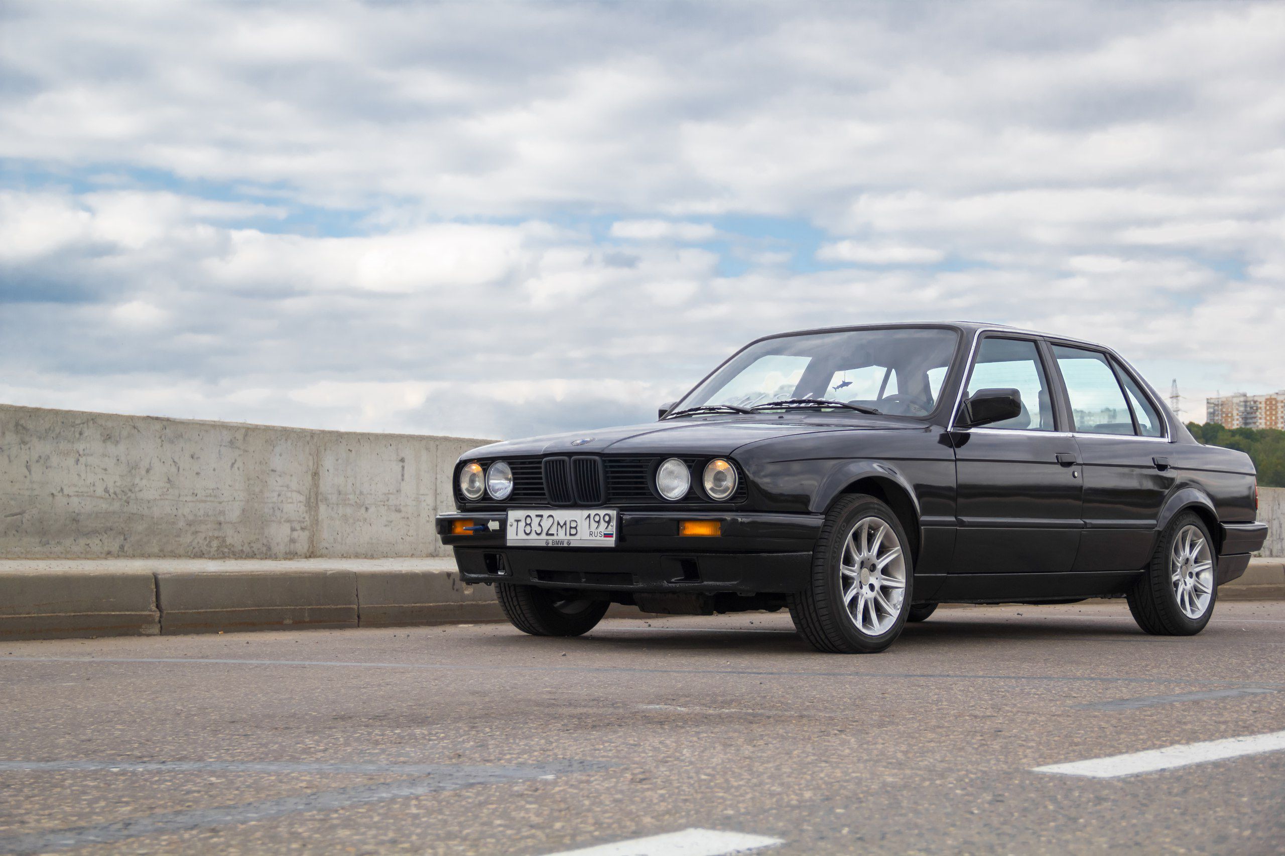

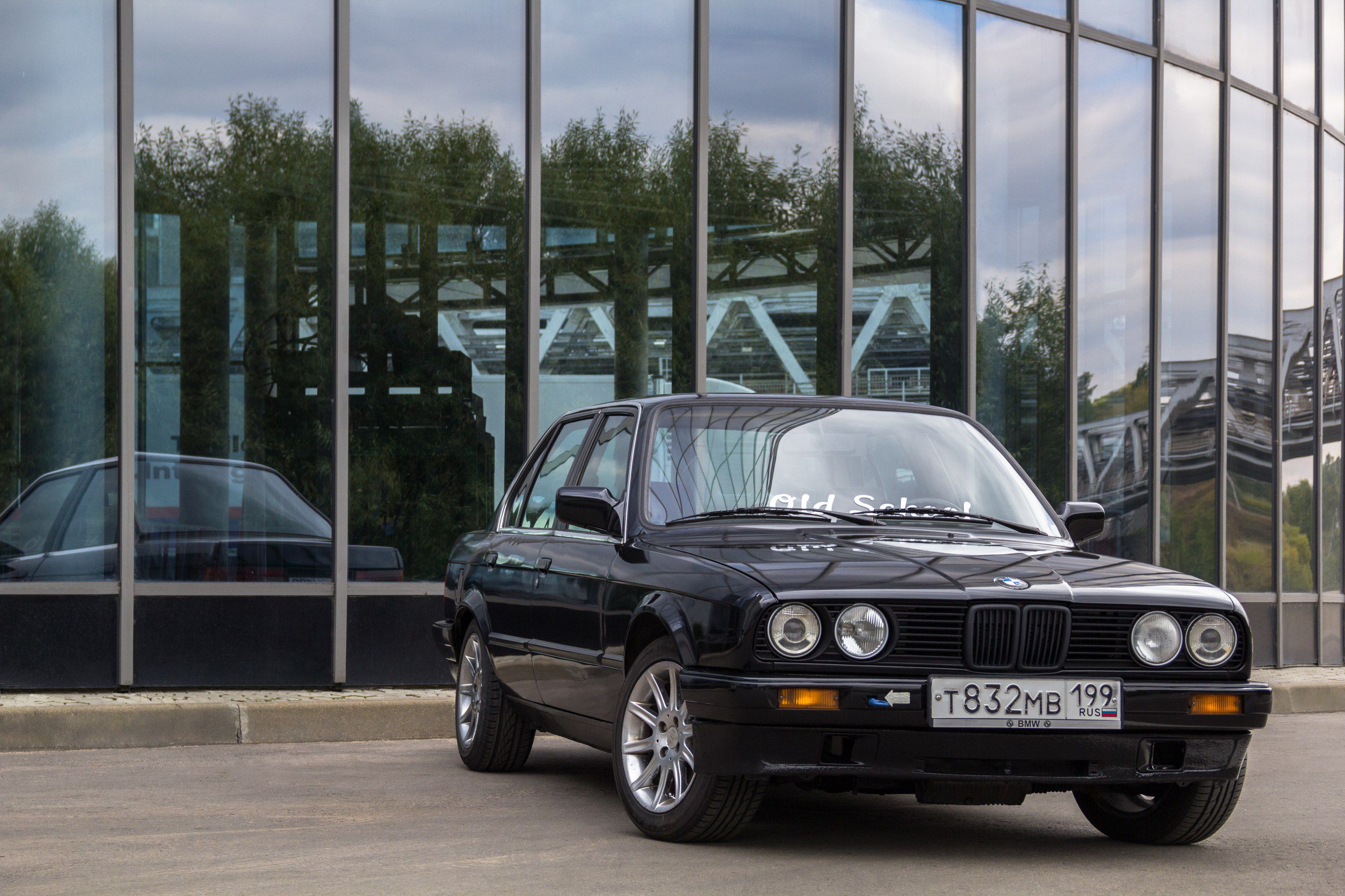

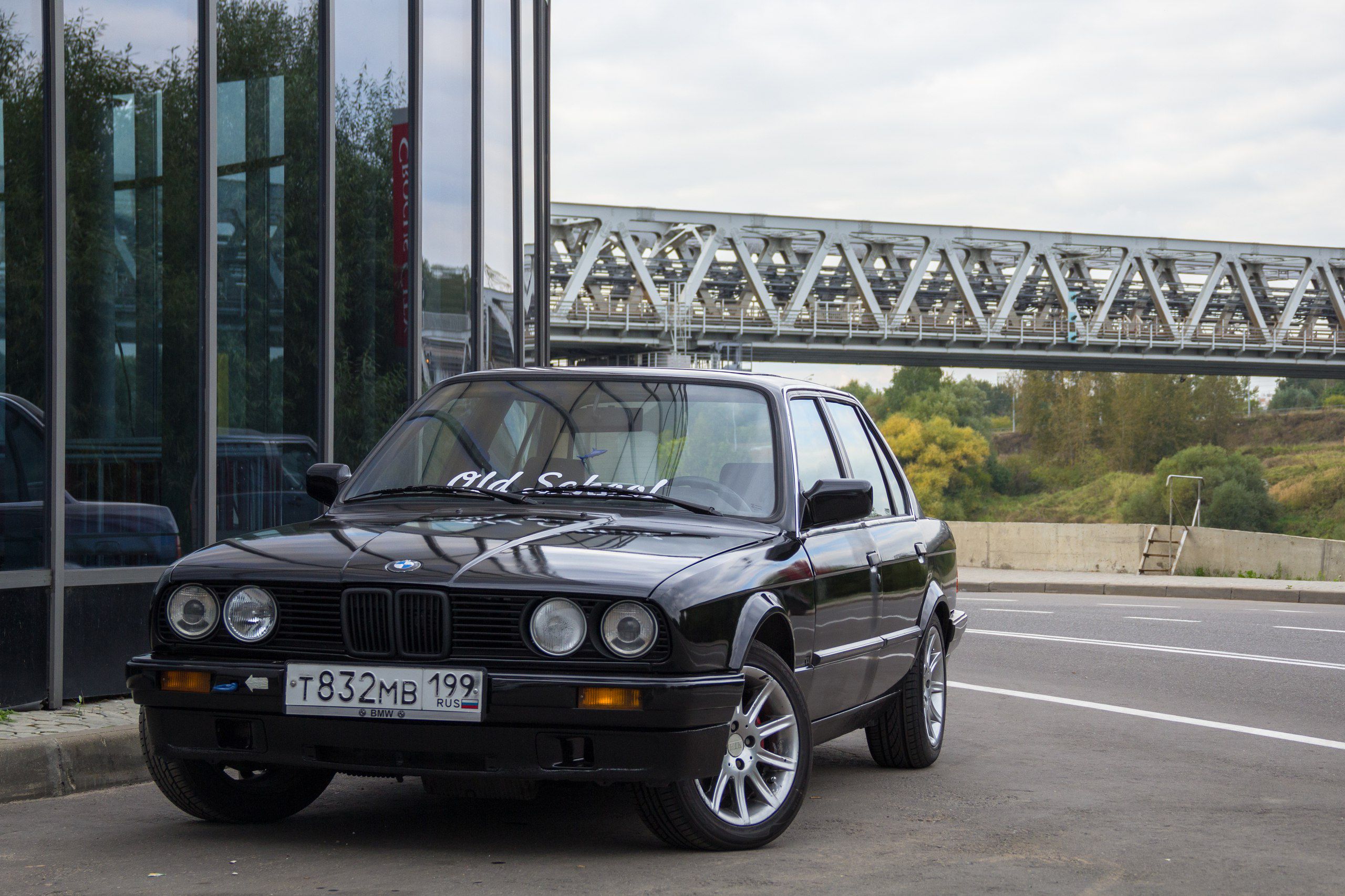

« Ответ #97 : 19 Сентября 2015, 01:49:43 »
ну вот и подошел к концу проект длиной в год, есть еще конечно планы на нее и вполне грандиозные но пока на ваш суд представляю такую вот машинку, за фото отдельная благодарность Дмитрию Чумакову
  • E30 M40B18 черный седан
