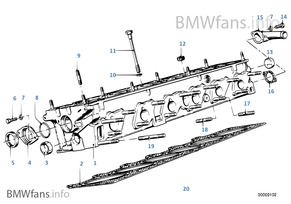

Тарас, эта не та пробка! Ты вводишь в заблуждение человека!
Ему нужна вот эта пробка! Позиция 3 на рисунке.
И её номер 11 12 1 276 518
Она 32 мм!

« Ответ #6 : 23 Сентября 2014, 21:02:46 »
По экзисту: именно позиция 3
BMW 11 12 1 276 518 Заглушка ГБЦ

« Ответ #8 : 23 Сентября 2014, 23:16:22 »
Вы прикалываетесь?
Я же показал вам эту пробку! И номер дал!

« Ответ #10 : 24 Сентября 2014, 09:19:11 »
Вы прикалываетесь?
Блин, извини, не сердись, просто не заметили что ты написал ПОСЛЕ картинки :D
