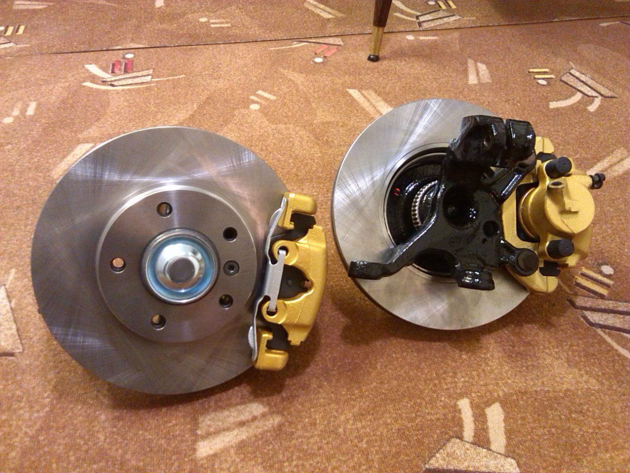

Начал перебирать рычаги и кулаки, реставрировал суппорта

Далее полный закуп комплектующих по ходовой, тормозам, вообщем замена всего и вся практически :)
Винты ТА-Техникс Е46 и задние аморты Тойота Сюрф ink
Ну и далее все это в кучу собрал))) вроде получилось не плохо и надежно, ходовая общим бюджетом в 48руб :-[

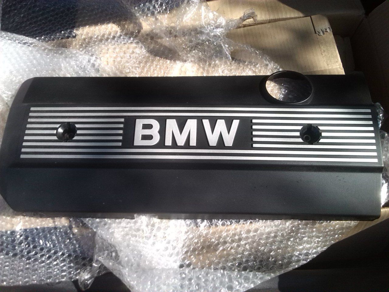

Теперь немного о моторе 8)
Был куплен мотор М52В28 96г.в, покупал тут на форуме, мотор приехал в отличном состоянии, мне даж понравился)) видно что мотор не попадал под раздачу) мотор с автоматной Е39.
Вот так вот везли мотор с ТК в дождливую бурю))
Далее по мотору нужны были дороботки всем известные, замена поддона, доработка щупа с м50 мотора, доработка маслоприемника насоса.
Постепенно все купил не спеша, искав цену ту к которой относится запчасть, а не так такие как любят выдумывать))
А также заменил по мотору прокладки, помпу, ремень, установил маховик М20 (6,5кг), купил равнодлинный коллектор ТА-Техникс, и еще много чего по мелочи))
Доработки и докоплектация
