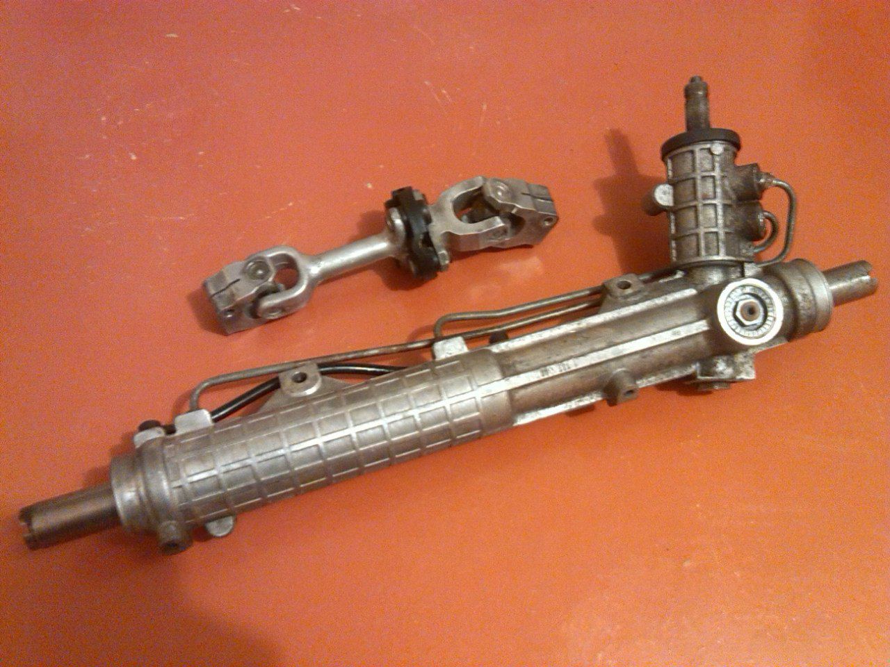

« Ответ #63 : 21 Ноября 2014, 08:50:21 »
Пришла реечка от sergey_E30, сполоснул ее немножка) есть косячок канеш на ней, отгрызан край рейки в том месте где зажимается пыльник хамутом... а так в целом все окей пока)
