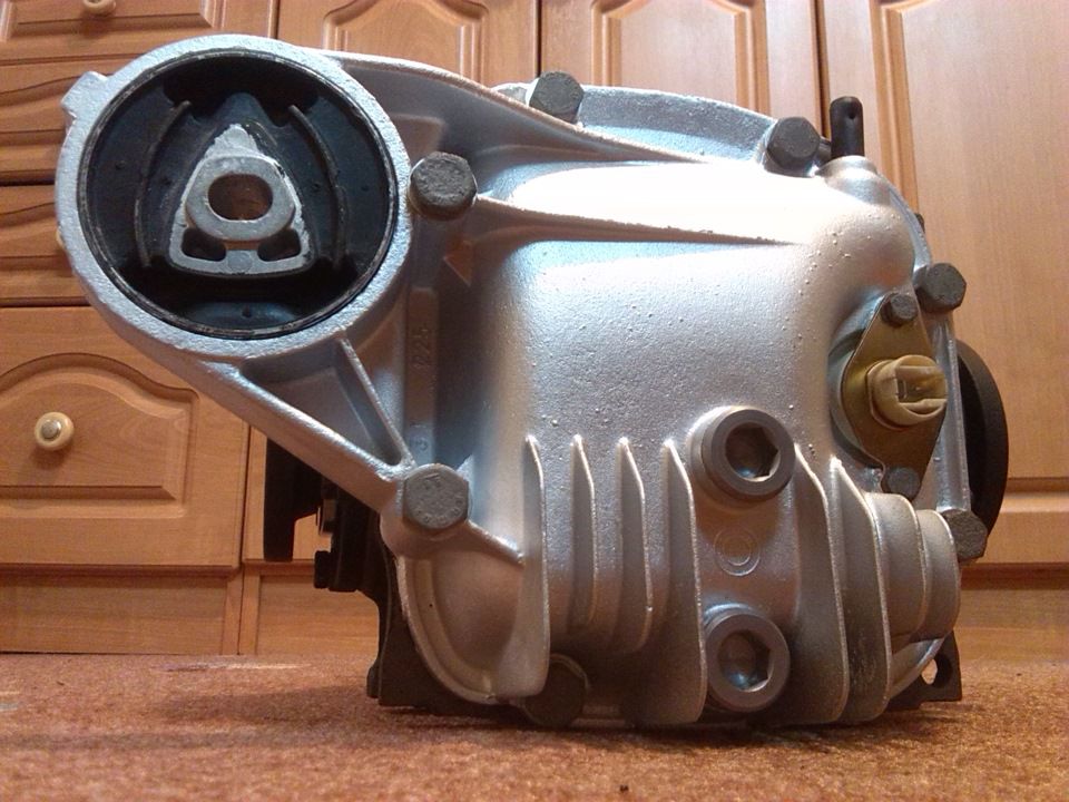

В этой записи расскажу о новых приобретениях, за которыми я долго но не навязчиво охотился в разных точках интернета)) Ну так начнем:
— Первая покупка весомая, в прямом смысле этого слова :) это — Редуктор, 188 тип (широкий) S3.46 (в сборе с крышкой Е30)
Да, тут я скажу меня жаба долго душила, в плане покупки не именно этого редуктора, а редукторов с блокировкой в целом, т.к цены на них в нынешнее время не адекватные… но, не совсем долго думая все таки решился на покупку данного S3.46 у kr1k т.к комплектность, общее состояние, состояние блокировки, а также что самое главное ценник — меня устраивали ^-^
Редуктор пока в пути ко мне, по его прибытию он будет разобран — как обычно это происходит со всеми деталями в моих владениях))) … Элемент блокировки будет переставлен в мой нынешний редуктор 3.25 (188) ну и будет мне счастье))
Для тех кто не помнит как он у меня выглядит

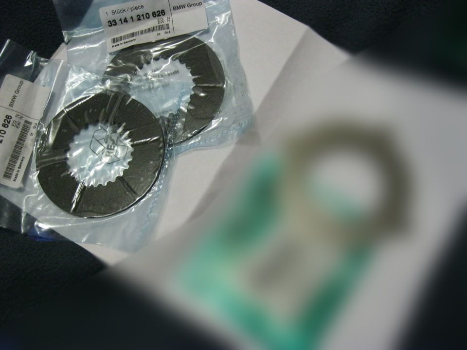

Элемент блокировки пройдет ревизию перед установкой и на нем мною решено было сразу заменить фрикционные диски в кол-ве 2шт, я их также заказал, буду ожидать через недельки 2-3 и приступлю к переборке :-[
Фото из интернета

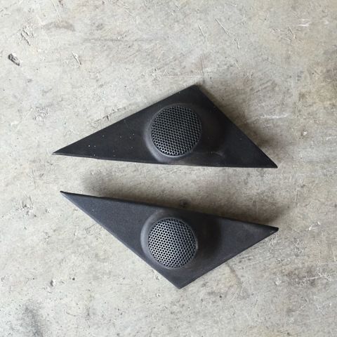

Далее, теперь о более маленьком ништяке, но не особо малой ценой :)
Я частенько борозжу на просторах ebay.com побрызгивая слюнями либо охотясь и отслеживая какие нить нужные мне ништяки))
И на этот раз попались мне на глаза они — BMW E30 OEM Door Speaker Tweeter Grills — по русски говоря Оригинальные дверные пищалки на БМВ Е30))
Я уже однажды участвовал в аукционе на ebay борясь за такие же пищалки, но там все дошло до слишком большого ценника и я сдал свои позиции :'( но на этот раз было все мне на руку и я решил вступить в аукцион, участников было не много, чет вроде около 3 человек — ну и в итоге я все таки остался победителем ^-^ Списавшись с продавцом я оплатил их и теперь буду ждать к концу апреля их прибытия, ехать они будут ко мне с Waltham, Massachusetts, USA) ^-^
Вот такие дела 8) ink всем удачных покупок!
  • Сообщений: 843
  • Репутация +46/-3
« Ответ #359 : 04 Апреля 2016, 22:35:50 »
Правильно что фрикционные диски решил поменять, у меня один с задиром был, интересно как у тебя там внутри блока поживает)

« Ответ #361 : 05 Апреля 2016, 00:17:24 »
Фрикционные диски бы обмерять и чертежик нарисовать, можно попробовать на заказ в спецконторе сделать

  • Сообщений: 25
  • Локация: Санкт-Петербург,Слободзея (Приднестровье)
« Ответ #363 : 11 Апреля 2016, 12:30:54 »
Зачем вы идёте по самому тяжёлому и бессмысленному пути? Сделайте так же как автор,закажите фрикционы и спокойно ждите пока они приедут!!!Перестаньте колхозить.

« Ответ #365 : 11 Апреля 2016, 14:21:26 »
Тебя забыли спросить, умник.
Ну ка обоснуй что написал
расскажи из каких соплей ты соберёшь колхозные фрикционы в редуктор???как ты выведешь внутренние шлицы? допустим ты найдёшь фирму которая занимается подобными вещами,ты что считаешь что она скажет тебе ценник в 2-3 раза дешевле оригинальных?
я слышал от стариков про то как они фрикционные колодки приклеивали и ставили на заклёпки (кто на что горазд был) к железному основанию колодки,потому что так было дешевле,некоторые уникумы по сей день так делают...

« Ответ #366 : 11 Апреля 2016, 14:43:15 »
Вам лично никто не запрещает тратить кучу денег на оригинальные запчасти от ПОРШЕ (да-да, БМВ уже не найдете). Красиво жить не запретишь.
а клепанные колодки кстати неплохо работали... и диски сцепления еще клепали так же, тоже работали хорошо... время такое было!

  • Сообщений: 5581
  • Репутация +153/-108
« Ответ #368 : 11 Апреля 2016, 15:02:41 »
На счет соплей для фрикционов материаловедение тебе в помощь. Внутренние шлицы, не поверишь, можно сделать на станке!
Если я найду фрикционы в два (или в три!) раза дешевле, я переберу два (или три!) редуктора и или сделаю редуктор в два (или в три!) раза лучше!
Я лично вел переговоры с двумя фирмами которые могут изготовить фрикционные диски для блокировки. Все просят чертеж.
Про клепку, данная операция была описана в мануалах и ничего страшного в этом нет и не было. Более того, накладки на диски сцепления до сих пор клепаются на заводе, если ты этого не знал :D  Так же, открою тайну, продаются керамические накладки на диски сцепления и пользуются у спортсменов популярностью!

  • Сообщений: 843
  • Репутация +46/-3
« Ответ #373 : 11 Апреля 2016, 22:13:34 »
Кстати а эти фирмы из какого материала будут делать диски? Родные вроде из молибдена или напыление там не помню.

« Ответ #374 : 11 Апреля 2016, 23:38:48 »
хорошо убедил есть у тебя фирмы у которых есть материал,которые смогут изготовить деталь по чертежу и тд,но самое ГЛАВНОЕ это вопрос ЦЕНЫ,какую конечную цену они тебе назовут.остальное не имеет значения.
