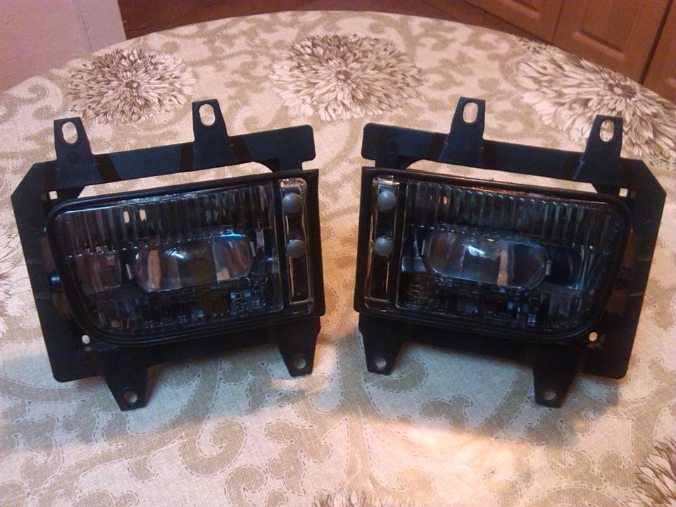

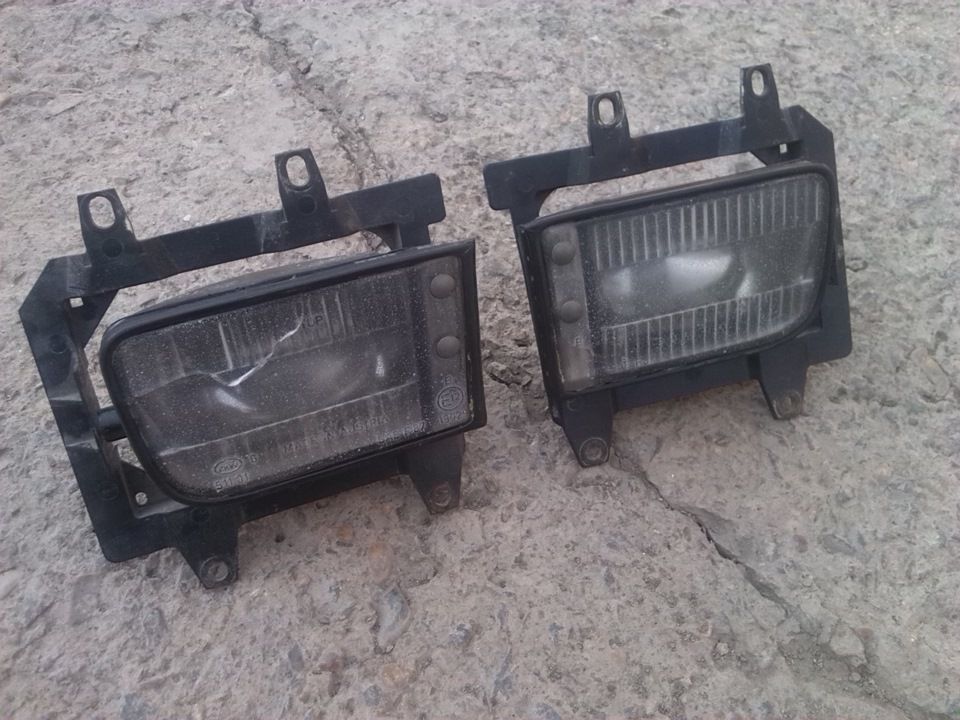

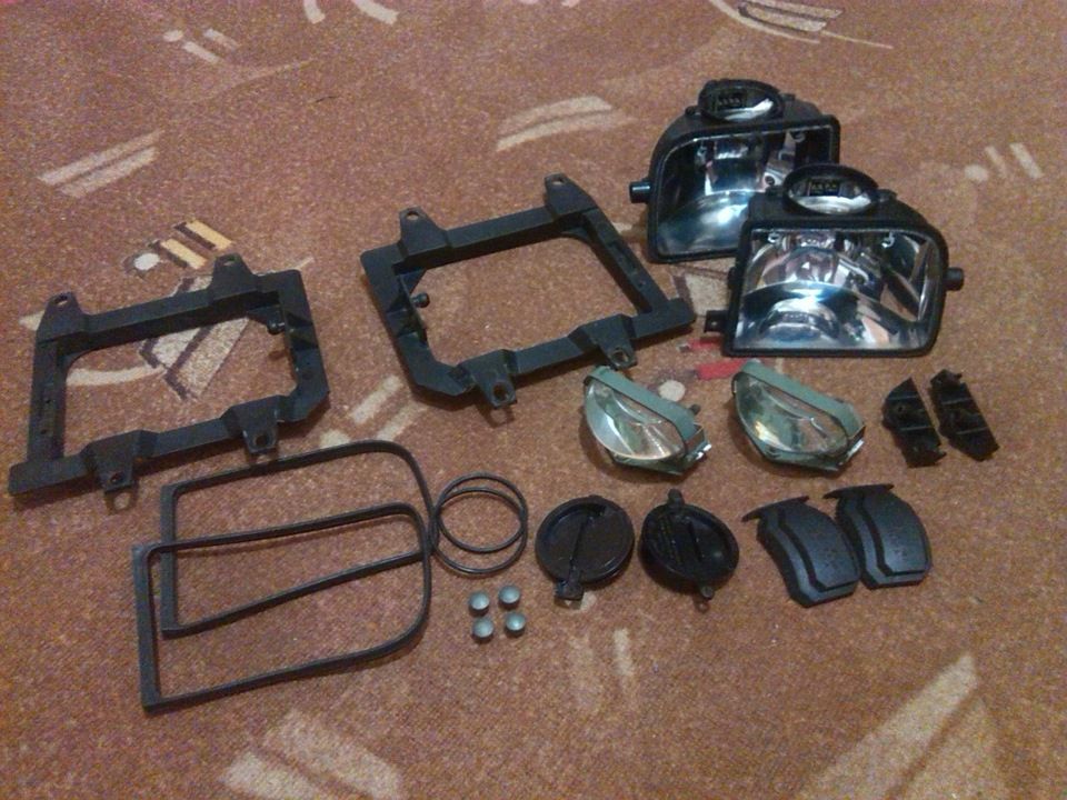

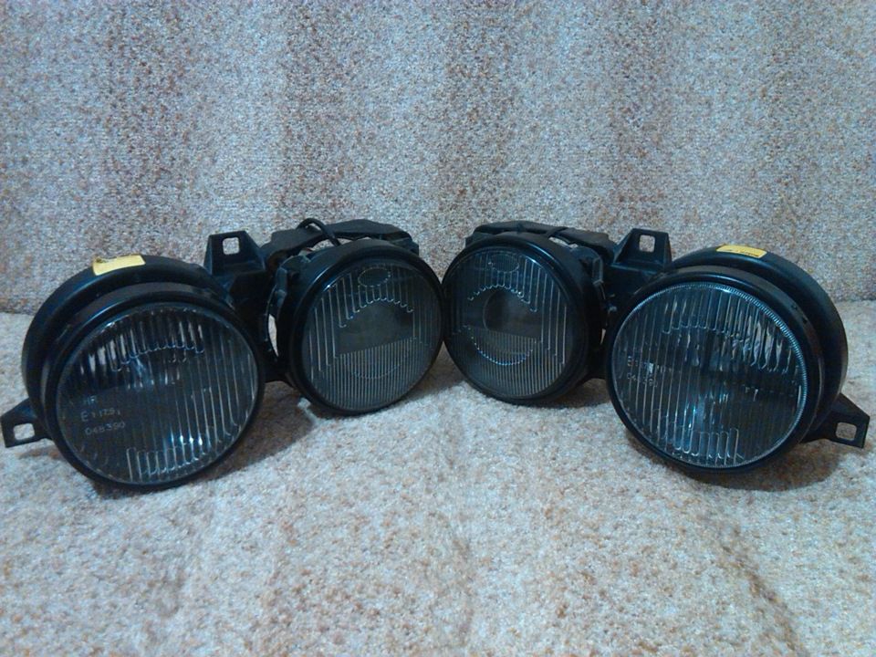

Доделал я наконецто свои туманки, не хватало одного из основного элемента — стекл. Стекла на ПТФ пришлось заказывать по конской цене т.к увы мой поставщик не везет мне их за дешево) и стекла были заказаны у Юры Gudron с форума Е30 клуба.
Немного предыстории:
Посодействовал с туманками для меня Алексей bummer-523
Далее, конечно же я их полностью разобрал, вычистил, отмыл, дефектов по креплениям и отражателям не было, под замену шли только стекла
Ну и в конце концов купленные стекла были натерты и вклеены)) родные заглушки установлены и вуаля)) ПТФ как новенькие!)
Ах да, забыл рассказать, для небольшого эффекта затемнения в отражателях ПТФ я покрасил держатель линзы в черный цвет и получились более красивчитые и немножко темненькие за счет отражения черного цвета на отражателе))
Вот такая вот красота))

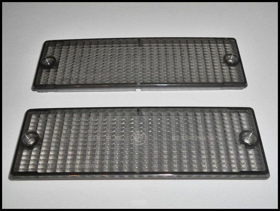

И так, на данный момент по оптике не хватает для комплекта только стекл поворотников, которые будут позже заказаны на ebay, мой выбор пал на дымчатые стекла ZKW
Вот такие дела, теперь подборка и реставрации оптики завершена можно сказать))

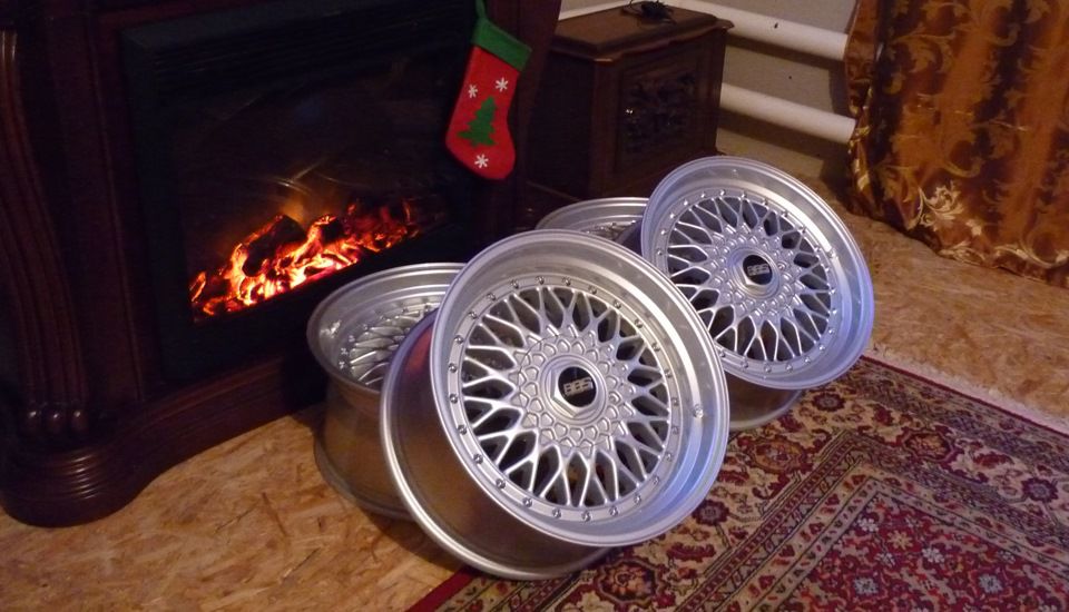

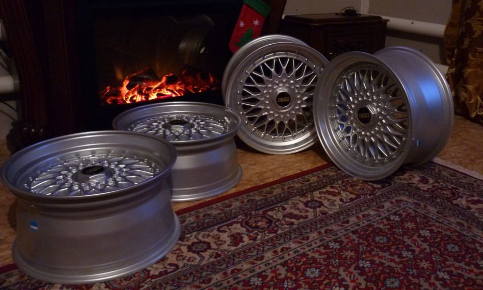

Первая и одна из наверно больших покупок моих это новые диски))
Был приобретен комплект разношироких дисков BBS RS (реплика) с параметрами:
— перед R17 7.5j ET35 (5х120)
— зад R17 8.5j ET35 (5х120)
Наклейки BBS были в комплекте, дозаказывал для дисков только центровочные кольца и ниппеля
По весне центра дисков будут перекрашены в цвет темного графита, почему не золото или еще какой то, скажу просто — во первым мне не нравится, во вторых по тематике и концепции лично для моего авто не подходят другие цвета, т.к автомобиль выдержан в черном стиле будет весь))
Пример как будут выглядеть диски после покраски

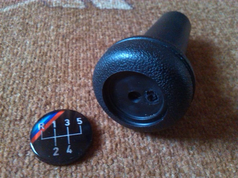

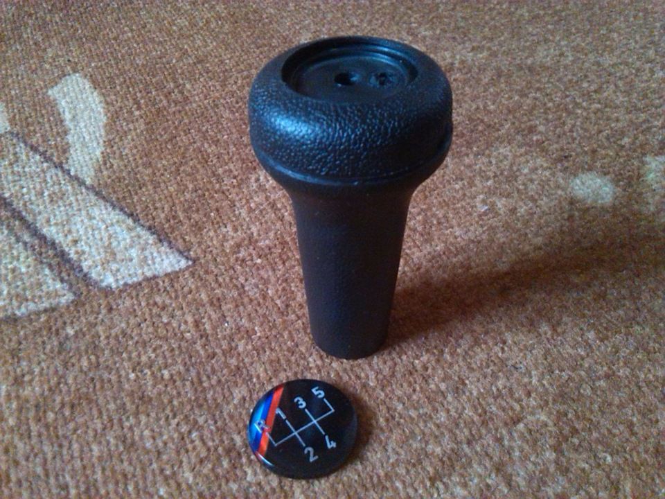

Первый лот из них — это ручка переключения передач именуемая всеми как "гвоздик"
Заказывал на ebay.com со штатов, с города Майями и на мое удивление посылка прибыла довольно таки быстро)) 2 недели и она у меня)) продавец был вежлив и сговорчив, так что ни каких проблем не возникло))
Ручка кпп аналог оригинала - №25111220823, эмблему уже дозаказывал через своего поставщика ориг.№25 11 122 0954

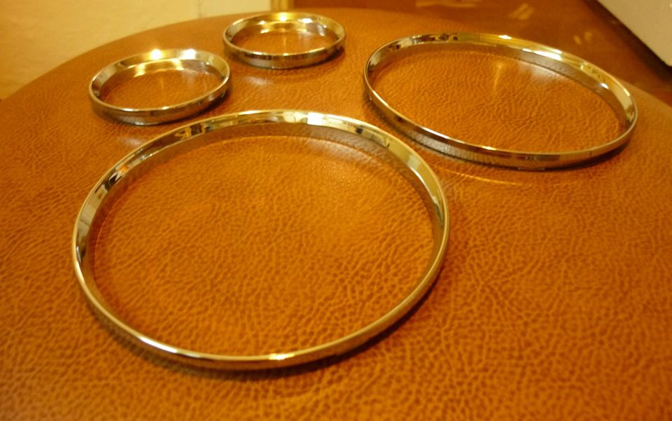

Второй лот из соседнего государства это хром кольца в приборную панель.
Заказывал на aliexpress.com, приехала посылка с города Гонконг еще быстрее чем первый лот)) чуть больше недели, и также при заказе никаких проблем, все быстро.

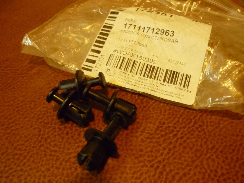

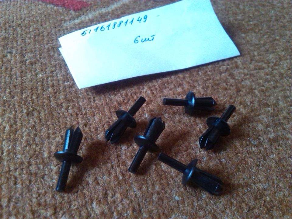

Далее, потихоньку начал заказывать различные оригинальные крепления для обвеса МТ2 и уплотнители:
— Нижнее крепление листвы МТ2 (51 71 223 9736) — 14шт.

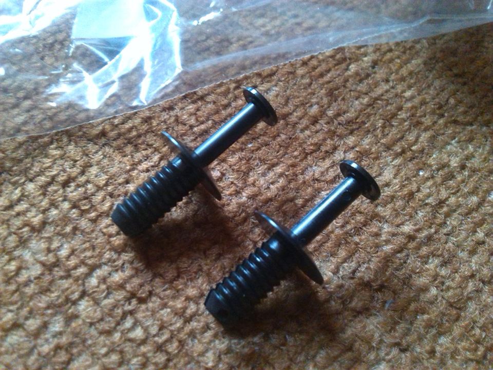

— Заклепка (перед верх — порог) MT2 (17 11 171 2963) — 4шт.
— Заклепка (торец порог + торец зад листва) MT2 (51 16 188 1149) — 6шт.
— Скоба (на переднее крыло под шурупы) MT2 (51 71 193 4949) — 4шт.

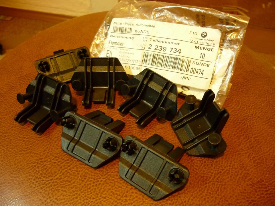

— Зажим (крепление порога низ) MT2 (51 71 193 8940) — 10шт.
— Скоба (крепление порога верх) МТ2 (51 71 223 9734) — 10шт.
— Шуруп (перед листва крыла с торца) МТ2 (07 11 9 907 954) — 4шт.

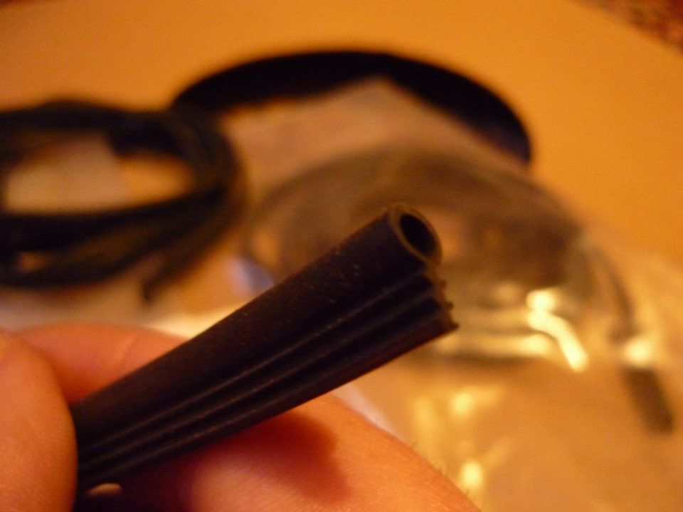

— Уплотнитель порогов МТ2 (51 71 2 239 713) — 2шт.
— Скоба (крепление перед юбки бампера) МТ2 (51 71 2 239 711) — 7шт.
— Заклепка (передний бампер – по центру) МТ2 (51 11 1 908 077) — 2шт.
Заказано только самое необходимое для всего крепления реплики обвеса М-Техник 2, остальные крепления будут кастомные в частности верхнее крепление листвы))

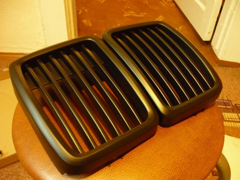

Купил черную центральную решетку радиатора "ноздри", купил чтобы уже была, а то вдруг пропадут как стекла ПТФ ВП, которые были доступны, а теперь стоят как ляшка от лошади))))) куплена была на форуме у Юры Gudron.
И да, бейте и пинайте, но я не любитель хрома, я удалил отовсюду его на своей машине, терпеть его не могу)))
