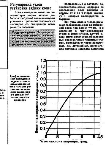

У меня такой вопрос, кто видел эксцентриковые сайленты, подскажите насколько у них смещена ось, насколько миллиметров мне можно будет рассчитывать. В букваре указано, что ими можно регулировать сход в пределах +- 1 мм. Но это смех. Это я могу сдетать подпилив отверстия под оси рычага на 0.5 мм (уже рассчитал). А мне надо компенсировать 8 мм. Реально эсцентриками или нет?
Вот тут в умной книженции нарыл немножко инфы про резинометаллические шарниры со смещенным центром

« Ответ #24 : 04 Января 2008, 12:21:53 »
Вот вот. Читал я этоу книженцию в оригинале. Вот и прикидывай, 1мм регулировка схождения, это означает смещение оси по 0.5 мм на каждый эксцентрик.(33 мм расстояние между сайлентами и примерно 14 дюймов между закраинами диска, т.е. примерно одинаковые расстояния). Еще раз попытаюсь спросить, РЕАЛЬНО ВИДЕЛ ЛИ КТО НАСКОЛЬКО У НИХ ОСЬ СМЕЩЕНА? tease
