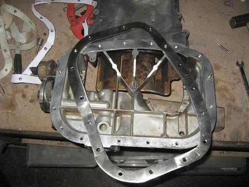

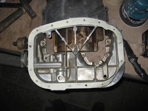

« Ответ #379 : 03 Ноября 2009, 21:35:09 »

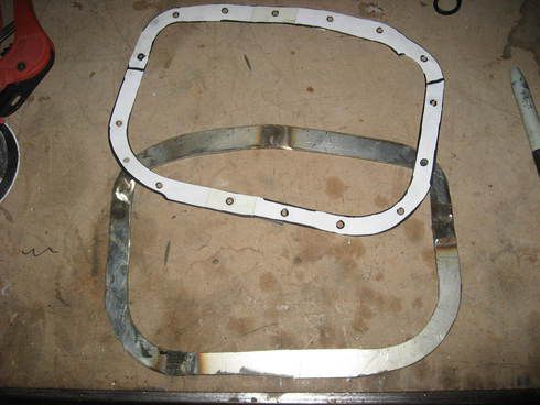

решил сварить поддон ибо его найти проблема большая и вот что у меня получилось
пока вот как-то так

Ребра усиления не забудь. а то там масло плескается прилично и нагревается градусов до 120 в пике.

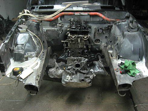

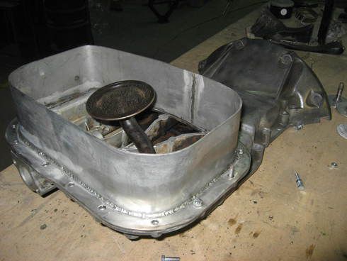

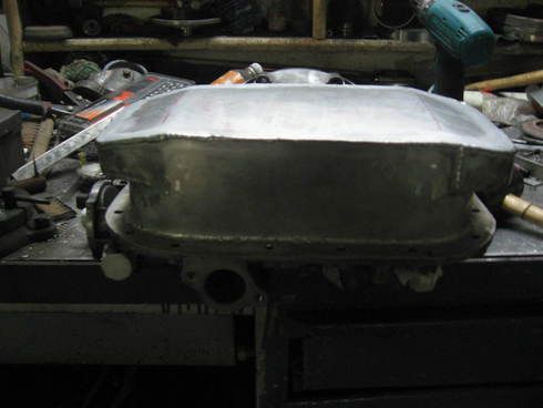

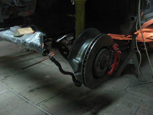

ну вот добрался до компа  ;)

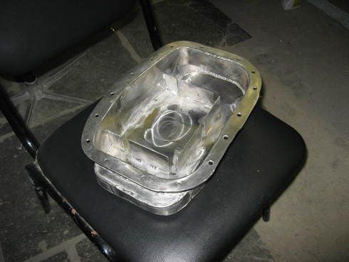

закончил поддон

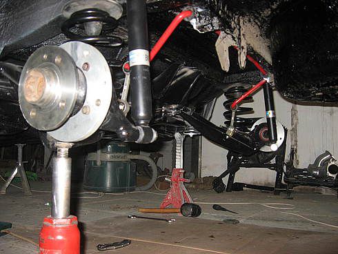

установил подвеску

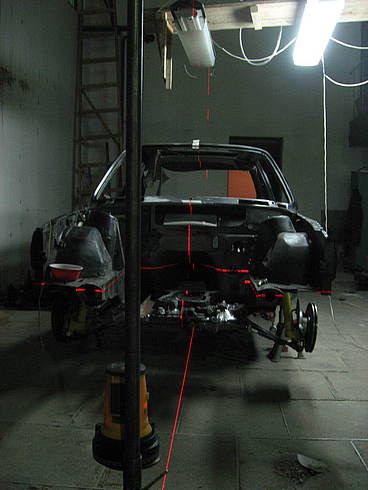

проверка геометрии кузова
движок пока не собирал, жду недостающих деталек :-

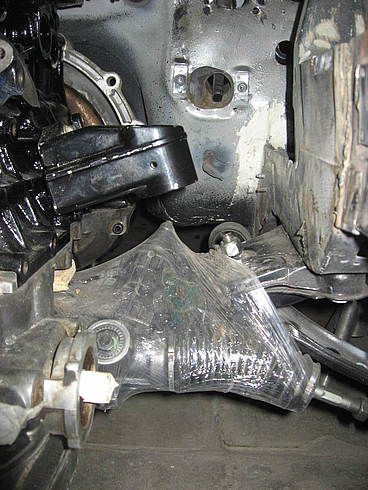

« Ответ #384 : 01 Февраля 2010, 23:57:30 »

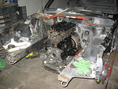

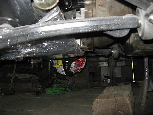

итак пустой блок с коробасом бошкой и поддоном воткнул в дрыг
растояние от родных опор до балки
до переднего стаба 1 см (он в пленке)  ну так как передое висит и не нагружен то думаю этот зазор  увеличится
после всех примерок разжился автоматным карданом ну и с ним уже все точнее будет видно  ;)
