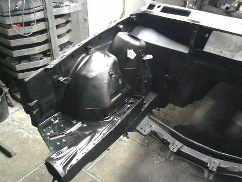

« Ответ #409 : 29 Мая 2010, 22:55:09 »
Прикупил тут кусок ланжерона с чашкой, так мой ланжерон представлял из себя сто питсот сварных швов да и чашка  криво приварена была
что было
потом в дробеструйку
и в том же цеху в два слоя грунта через камеру
Сообщение склеено: 29 Мая 2010, 23:08:17
приварил к машине
и покрасил черным грунтом

Не совсем понял зачем на два слоя грунта еще и черный грунт? Не проще сразу покрасить?
а от нефиг делать :)  а вернее пистолет потестить после небольшой переделки :)
Сообщение склеено: 31 Мая 2010, 00:18:00
первый слой грунта какой-то фосфатный и зеленого цвета, второй тоже хитрый  и даже под водой держится - таких грунтов не купишь в магазине но эти два слоя тонковаты получились и очень прочные к обработке вот и решил что боди как мягкая основа для краски будет получше, да плюс ко всему дрыг еще не установлен  и как пить дать придется там разных отверстий сверлить, всяких кронштейнов присобачивать под всякие шняги  :) что нибудь приварить придется  :) потом проще будет все поправить  :-[

« Ответ #414 : 31 Мая 2010, 12:51:40 »
основательно чтоб )
толстый слой грунта и краски приводил к отслоению всего слоя...

« Ответ #415 : 31 Мая 2010, 14:16:02 »
ну это смотря что за материал и каков слой ))) толстый понятие относительное )))
