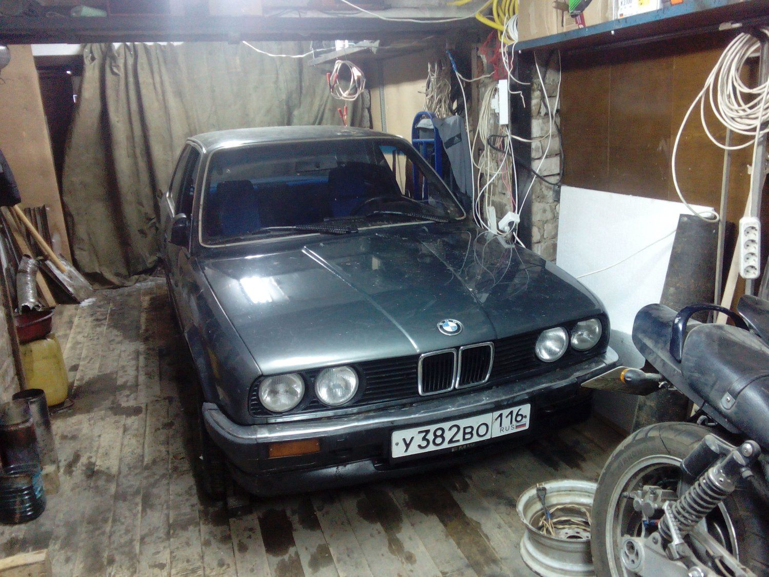

Езошку купил и пригнал из Чебоксар летом, пришел посмотрел, вроде норм, плотно сбитая не косая-кривая какие обычно сейчас продают, от преидущих владельцев достались здт, губа от 325, как я понял, похоже собирали из двух машин, торпеда без трещин, это все странно для 1983. Сам ездил с получения прав на классике, поэтому 30ка по ощущениям была вначале как самолет, сообственно и уважение к заднеприводным авто и к тем кто умеет ими достойно управлять, сподвигло на покупку и на планы на неё в дальнейшем. Вначале еще до покупки Е30 было желание иметь, что-то недорогое, но при этом быстрое, 5ый цивик с в-теком, додж неон, что-то небольшое, но до жути проворное и шустрое, чтобы закономерно развиваться как водителю. О да, я обожаю водить авто, обожаю механическую коробку, често непонимаю автоматчиков, ну так наверное удобнее за хлебом ездить, или щупать пассажирку :).

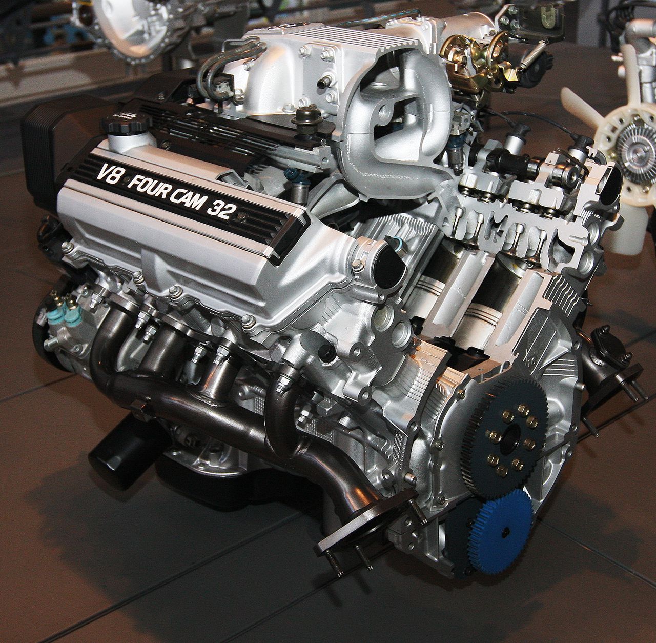

В один из весенних дней судьба свела меня с одним знакомым, в результате и по мере общения с которым во мне проснулись все дремавшие ранее инстинкты и желания, к тому же две вещи целиком заняли мое воображение, с детства нравившаяся Е30 и будоражащий звук двигателя V8. ЕЗО немка, V8 - японец 1UZ 4 литра 260-280 cил, алюминий, будем женить :)

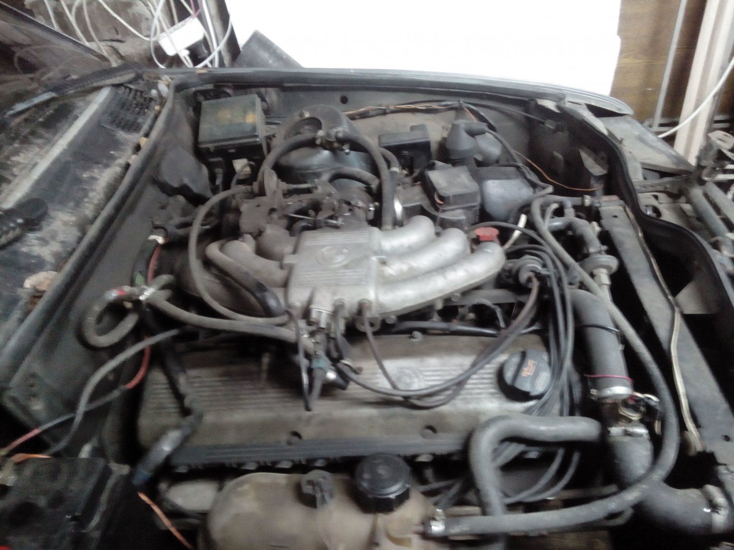

Кстати кому М20B20 ? Еще не решил целиком или на запчасти. Компрессия ровная по 10ке, разве что на 6ом чуть меньше. LE-житроник, если не ошибаюсь.

    В данный момент главная задача завести мотор отдельно от машины, чтобы понять нужно ли в него лезть или нет + еще нужно куда-то деть м20, место в гараже ограниченно, ну и наверно начну дербанить салон сегодня-завтра, а так вопросов нет, все по плану, но если что то спрошу ;)
    Коробка будет ZF s5-16 родная от м20 и маховик от него же, читал в инете что она точно держит нагрузки стокового 1JZ-GTE, это порядка тех же 250-300 сил. Соеденяться будет через планшайбу и проставку к автоматному маховику Узета.
