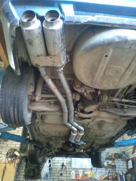

Продолжаем глумиться)

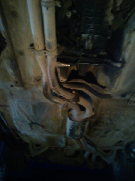

выходные прошли неплохо, сварил себе новый выхлоп) все отлично, правда есть и один минус...остался без денег(
так вот было:
за треугодными фланцами внутреннее сужение было до 40мм в диаметре, что соответсвенно душило двиг на верхах.
щас вот так:
труба 51мм, резонаторы и компенсаторы 51мм.
бюджет скромный, иначе гнул бы трубы сли бы было где)
мотор стал приемистее немного после 4-х тысяч, по крайней мере по ощущениям и звук изменился.
« Ответ #430 : 16 Августа 2011, 15:27:23 »

и как оно, нормально держится на хомуте то белом?
  • м52 2.8

« Ответ #432 : 16 Августа 2011, 15:41:48 »
не умничай))))
хомут белый страхующи)) там металлические крепления, а хомутами резинки сдавливаются чтоб пожесче было и не болтало банки)

Варштайнер, а почему х-пайп на выхлоп не сделал, я тоже думаю так же заморочится, но только свести перед резонатором в одну и обратно в две развести. что за резонаторы кстати?
вообще то х-пайп есть перед резонаторами, в центр него лямбда вкручивается чтобы со всех 6-ти горшков видеть выхлоп.
резонаторы асса итальянские, глушители изотта тоже италия.

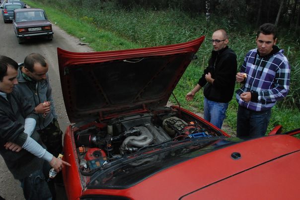

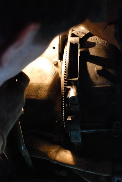

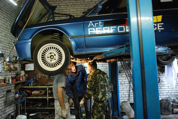

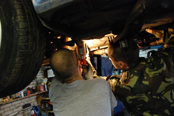

процесс замены коробки проходил примерно так)
а потом был отдых и омечание ДР клуба)

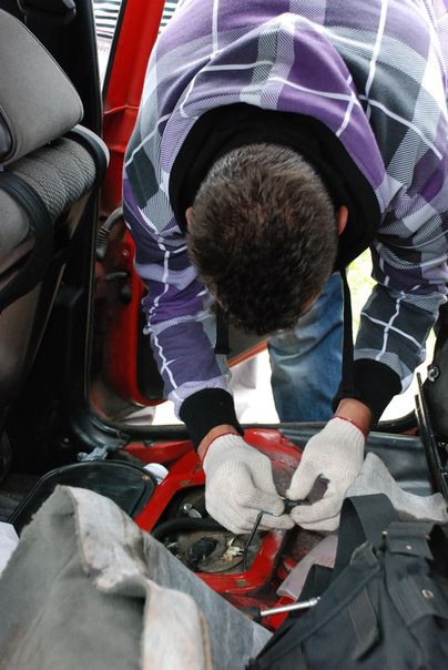

а потом на обратном пути у нас сломался наш соратник... красный е30туринг(((
консилиум куле!
че делать то????
йа нэ знаааюю, чтоо случииилоось (читать по эстонски)
- а давайте все поедем дальше а туринга кинем тут?!
- а куй вам!
- я тебе говорю она лет 10 как уже не должна ездить!, а она еще ездит, это нонсенс!!! ну сам подумай!
- я думаю бензонасос умер!
- что скажете профессор? он?
- аднозначно коллега!
- ееее, завелась))))
