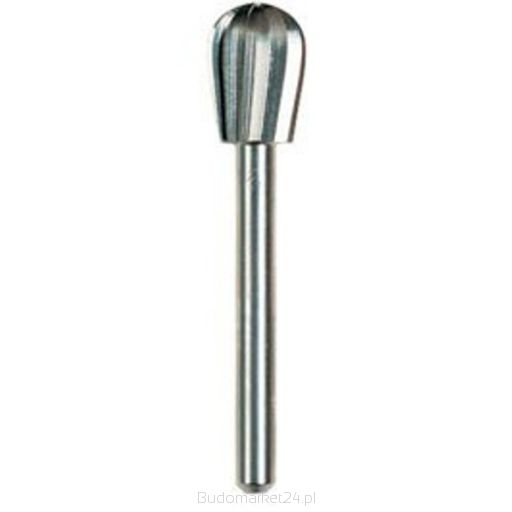

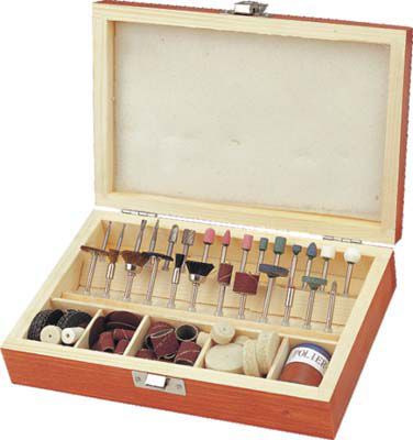

Используя такой нехитный инструмент:
и используя такие насадки:
мы превращаем эти "недопиленные" каналы в такие:
Запилил я каналы только со стороны клапанов пока.
Видно что убраны часть ступенек.
на впуске они создают "пробку" всасываемому воздуху, а на выпуске ступеньки, сужения тормозят выход газов
а так же немаловажно, что все острые кромки являются местом локального перегрева, что приводит к микротрещинам.
В результате должны получиться каналы немного большего сечения и ровными стенками без локальных сужений. ступенек и дефектов литься.
