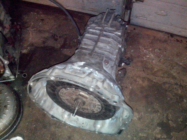

Цель перекинуть потроха из гетрага 260 от бмв и в переваренный под джей корпус. 4 передача начинает похрустывать уже.

Корпус того же 260 гетрага, куплю еще один, с живой 4 передачей и хотел бы перекинуть кишки из живой в полумертвую коробку.

Донорская коробка будет исправна. Перекинуть кишки хочу, так как нет больше выхода на аргон, а отдавать 6 тысяч за перевар еще одной коробки не хочется.
