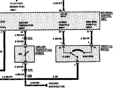

Вот, распиновка моторона 1.3:
Конкретно здесь TPS работает следующим образом: сообщает мозгам о режимах IDLE и WOT. В связи с этим, имеет три выхода. При отпущенной педали газа коричневый/синий замыкается на коричневый (IDLE), а при сильно нажатой педали газа коричневый/черный замыкается на коричневый (WOT).
Напряжение же на том выходе, который в данный момент ничего не сигнализирует мозгам, не имеет значения и определяется внутренней структурой мозга. Мне кажется, не важно, будет на нем 5 вольт или 10.

« Ответ #6 : 18 Июня 2015, 13:16:39 »
Так это самое... Это самое.
Почему же не проверить TPS на вшивость омметром? Почему при отпущенной педали газа у тебя есть что-то отличное от нуля в точке 1? Нету земли в точке 2? Потому что, если этой земли там нету - что же тогда сообщает мозгам датчик температуры?
TPS - обычный микропереключатель, в нем нет ничего волшебного. Проверь его. На худой конец, замкни нужные провода скрепкой.
