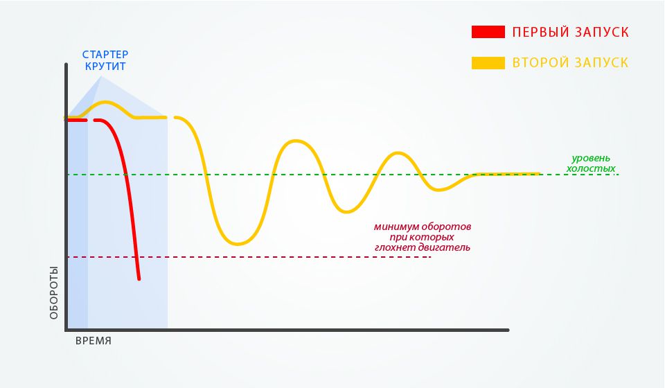

На холодную, при попытке завести, ощущение после пары оборотов что двигатель завелся. Отпускаю ключ, он глохнет.
Сразу же после этого поворачиваю ключ и он крутит долго-долго, и заводится с подгазовкой или на четвертую попытку.
Как заведу с подгазовкой и поддержу несколько секунд оборотов 800-900, отпустив педаль, обороты стабильны.
НО, когда двигатель заводиться, ощущение что первые несколько секунд обороты плавают. Прилагаю график, для наглядности (не очень точный). Надеюсь будет понятно.
Вопрос в том, почему так плавают обороты в начале а потом нормализуются сами по себе и в том, чего не хватает двиглу чтобы завестись с первого раза на холодную.
Я предполагаю, что это с давлением топлива связано.
Спасибо за ранее.

крутой график) когда заглохнет, выкрути свечи, посмотри че с ними, если думаешь на давление топлива то померь его, еще можно пусковую форсунку отключить и попробовать без нее..

Свечи сегодня гляну. Пусковую форсунку отключал, без неё ещё хуже (.
