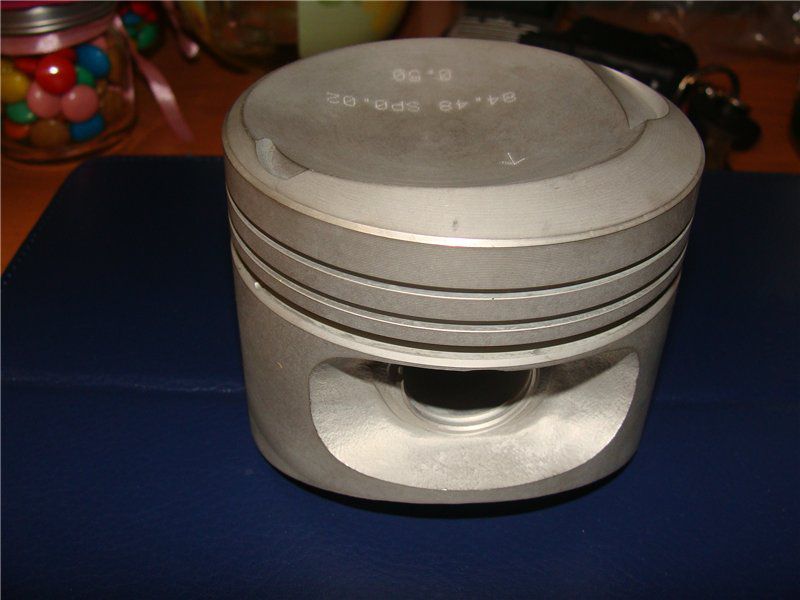

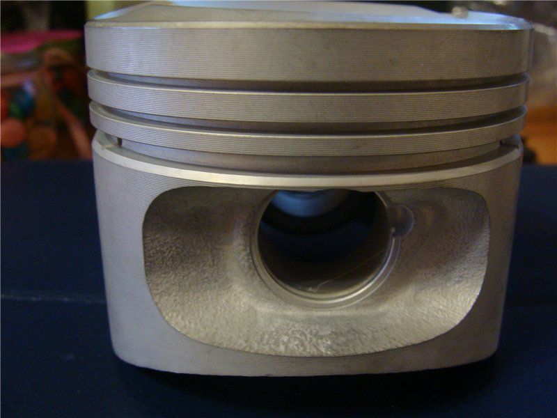

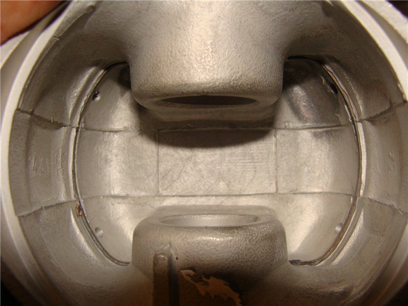

Микрометром не мерил. Взвешивал на весах только, у всех вес был одинаковый (кулинарные весы). Однако перевернув поршень обнаружил, что металлическая вставка на дне поршня очень узкая и куча обзола в месте ее инсталяции. Обзол я конечно удалил шабером.
Вообще какая конусность должна быть у поршня?

« Ответ #15 : 14 Ноября 2015, 13:16:00 »
Почитал, что такое обзол. Это когда у пиломатериалов (досок) сбоку остается чвсть поверхности бревна, из которого они нарезаны.
Что имеется в виду в данном случае?
Металлическая вставка - это кольца, в которые вставляется палец?
  • Сообщений: 1611
  • Репутация +119/-7
  • Возраст:56
« Ответ #16 : 14 Ноября 2015, 14:19:43 »
Под обзолом, видимо, имеется ввиду облой, излишки металла вдоль линии разъема литейной формы.
Металлическая вставка, которая виднеется ржавенькая внутри поршня, служит для того, чтобы поршень лучше держал форму при нагреваниях.
Все верно интерпритировал, основная часть излишков была на самой металлической вставке. Решено поменяться с человеком на махле 2 ремонта, с очень небольшой наработкой (даже обкатки не прошли).
