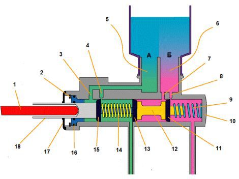

Для понимания проблемы надо обратиться к принципу действия ГТЦ.
Посмотри на картинку. Особое внимание обрати на каналы, которые идут от бачка к ГТЦ и от ГТЦ к рабочим цилиндрам (вниз).
На картинке педаль тормоза отпущена. И видно, что бачок свободно сообщается с рабочими цилиндрами. На ходу прогреваются тормоза, жидкость расширяется и ее излишки уходят в расширительный бачок.
Когда ты нажимаешь на педаль тормоза, поршни сдвигаются вправо (если смотреть на картинку) и перекрывают каналы в расширительный бачок. А дальше пошень уже старательно давит жидкость в рабочие цилиндры.
Что получилось у тебя: ты неправильно настроил шток вакуумника и педаль тормоза у тебя как бы чуть-чуть нажата. Этого чуть-чуть хватает, чтобы перекрыть каналы расширительного бачка. Поршни уже немного сдвинуты вправо, даже при отпущенной педали тормоза. Рабочая система не имеет выхода в расширительный бачок.
Жидкость при езде начинает нагреваться, а деваться ей некуда. К чему это приводит? Правильно, машина начинает подтормаживать сама по себе. Для контроля просто открути немного ГТЦ, чтобы между ним и вакуумником появился зазор в несколько мм. Все тут же нормализуется.
Второй вариант - неприятный. ТЖ, которую ты залил, оказалась бракованная и привела к рапуханию манжет ГТЦ, последствием чего явилось точно такое же перекрытие каналов расширительного бачка.

Ага, из салона, колеса крутить я бы обождал.
Еще могли оказаться бракованные сами манжеты..

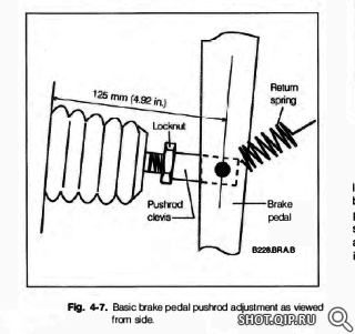

Еще где-то была картинка с указанием рекомендуемой длины свободного хода..

Я нашел такую же картинку, и расстояние там тоже 125мм.
Еще есть картинка, где предлагают измерить расстояние от моторного щита до самой выступающей части (нижнего края накладки) педали - должно быть 235мм для леворульной е30. Только вот на картинке моторнй щит нарисован ровным и вертикальным, а по жизни он там гнутый, плюс ковер - короче, хрен поймешь их.
Еще там пишут, что пипка из датчика стоп-сигнала должна торчать на 5-6мм. Если нет, предлагается ослабить гайки на датчике и отрегулировать его положение. Только вот на втором переходе датчик без гаек, а защелкивается в пластик, так что я даже не знаю.. На процесс собственно торможения датчик, скорее всего, не влияет, и даже не является упором.
В общем, я бы таки порегулировал шток, для этого надо ослабить контргайку и вращать резьбовую часть, торчащую из вакуумника, до получения полного удовлетворения. То есть свободный ход педали можно настроить "по вкусу".
Я тоже видал эту картинку и тоже озадачился точкой отсчета. Поэтому даже не стал морочить голову.
