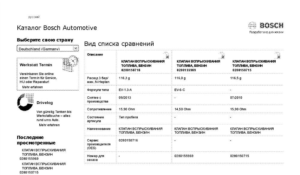

M20B25 - 0280150715 - 149 cm3/min /3 bars
M20B20 - 0280150716 - 134 cm3/min /3 bars
Кроме того, форсунки M20B20 работают при давлении 2.5 Bar.
  • Сообщений: 552
  • Репутация +25/-1
« Ответ #7 : 06 Декабря 2015, 22:52:58 »
гавно эта табличка! вот офф сайт бош
  • e30 sedan'89, M20B20 kat.
