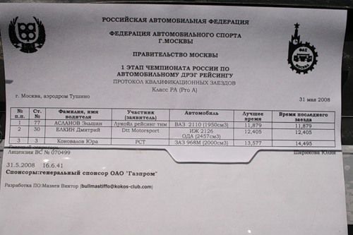

    ХАААААААААААА!!!!!!!!!!
    Всем ***ть!)))))))))) 1.5 литра турбо рулит)))
    BMW_3xx_i
    « Ответ #146 : 01 Июня 2008, 00:17:37 »
    там вроде написано 1950 см3
    Pugnator
    « Ответ #147 : 01 Июня 2008, 00:23:39 »
    Второе место =)
    А ваще тут объем указывается с учетом штрафных коэффициентов.
    Закись не штрафуется, Турбо - умножаеш на 1.6, ротор на 1.3 и так далее.
    первое и третье место - закись. У первой мотор ВАЗ 2112 2 литра, у запорожца - Рено F7R
    BMW_3xx_i
    « Ответ #148 : 01 Июня 2008, 00:56:34 »
    да уж... времена не деццкие
