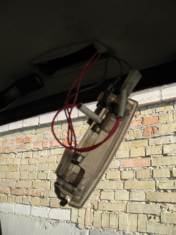

Здравствуйте все!
Такой вопрос: при открытии дверей - только правый плафон внутреннего освещения светит (4 дв. седан 1988). Плафон же слева - работает только в положении "принудительного" \ постоянного освещения. Вытащил сегодня его, перепробовал пару ламп установить, результат тот же. Т.е. сам светильник исправно работает, как я понял - дело в проводе который крепится к клеме которая замыкается при установлении переключателя в положение "светить когда открыта дверь".
Вопрос! Как проверить, убедиться, что дело имено в нём \ как его поменять (он уходит в дебри над потолком)
Прикрепляю фото для наглядности (фото из сети)

В первую очередь убедись что дело действительно в светильнике/не в светильнике. Поставь плафон в положение "от двери", открой дверь, пожамкай лепестки-контакты.
Сам провод идет с потолка через стойку кузова, далее вдоль порога, где соединяется с остальными проводами, которые идут к концевикам дверей.

Мне, например, на этой фотке не нравятся красные провода.
Не должно там быть столько красных проводов.
Если у тебя не так - не все провода красные, то найди коричневый с фиолетовым провод и замкни его на массу (не отключая от плафона). Если свет загорелся - у тебя какая-то проблема в этом проводе. Он не доходит до дверного концевика. Также в основании средней стойки на левой стороне есть трехпроводный разъемчик под названием С304. Это как раз и есть разъем водительского плафона. В нем провода красный/зеленый, коричневый и коричневый/фиолетовый. Попробуй его передернуть, может проблема в нем?

По поводу фото - вы правы, мне стоило сделать более чёткое фото сразу же, но я тогда не обратил внимание на цвет проводов и сфотографировал просто общий вид, на всякий случай (фото прикрепляю). Полезу ещё раз смотреть, попробую замкнуть на массу, как вы посоветовали.  Переключатель подрулевой после снятия протру контакты уайт-спиритом, или ещё каким-то обезжиривателем щедящим. А про подсветку прибора - спасибо большое за совет! уже звонил местному диллеру БМВ, но у них пока обед :)) возьму наверное 3 сразу.. чтоб потом не лазить через пол года туда если следующая сгорит. А уровень топлива показывает корректно, просто его не подсвечивает (видимо на спидометр и индикатор уровня топлива одна лампочка идет...). Помню как у меня перестали работать поворотники и аварийка. Снял реле в подрулевом кожухе, разобрал его, перепаяли там где трещинки были в пайке, поставил на место, пока проблема не воспроизводится (уже почти год прошёл)

В дебри потолка этот жгут не уходит, он сразу же ныряет в стойку и там, вроде, соединяется разъемом со всем остальным. Чтобы его полностью увидеть, надо снять накладку стойки, открутить и убрать табуретку и немного оттопырить ковер. Прогнав оттуда лягушек, надо найти там эти провода и где они оборвались.
На "более четком фото" я не вижу третьего провода и его клеммы. Если провода нет, то правый (на фотографии) лепесток никуда не подключен, и лампочка с ним гореть никак не может.
+1 это моя старая фотка ))  красные провода - это я приколхозил третий плафон спереди в заглушке электролюка )) Буквально пару дней назад, переделал проводами штатного цвета и поставил параллельо такой же плафон ))  У себя в БЖ вот вчера написал об этом ))
