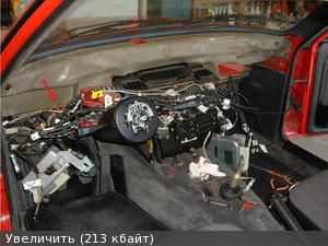

« Ответ #13 : 14 Июня 2016, 23:54:09 »
Я бы проверил точку массы на кузове G200, которая находится рядом с рулевой колонкой. Туда приходит и масса дворников и масса освещения в салоне и еще сто других масс. Если там разболталось, то подключение солидной нагрузки ввиде моторчика дворника может вызвать нарушение контакта всех остальных. Вот только не знаю как это связано с работой двигателя.

« Ответ #14 : 15 Июня 2016, 00:06:07 »
Это в кожухе рулевой колонки?
  • Сообщений: 1611
  • Репутация +119/-7
  • Возраст:56
« Ответ #15 : 15 Июня 2016, 00:21:27 »
Вон коричневый пучок проводов виднеется. Лучше фотки не нашел ))
