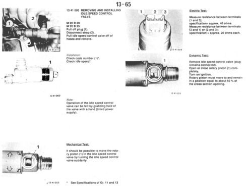

Чтобы проверить, работает ли клапан регулятора холостого хода, положите руку на клапан. При работающем двигателе клапан должен вибрировать в такт подаваемым на него импульсам напряжения.
    * Снятие: Отсоедините разъем от регулятора холостого хода (в двигателе М50 регулятор расположен под впускным коллектором)
    * Снимите провод из зажима
    * Отсоедините регулятор от шлангов и снимите
    * Проверка сопротивления: Присоединяя омметр к контактам регулятора
    * Проверьте следующие сопротивления:
    * между контактами 1 и 3 - около 40 Ом;
    * между контактами 2 и 1 - около 20 Ом;
    * между контактами 2 и 3 - около 20 Ом;
    * Проверка функционирования: Присоедините разъем питания к регулятору холостого хода
    * Полностью откройте или закройте отверстие клапана, повернув поршень руками
    * Включите зажигание. Поршень должен открыть примерно 50% сечения отверстия и оставаться в этом положении.
    * Установка: Присоедините регулятор к шлангам
    * Присоедините разъем к регулятору и вдавите провод в зажим
