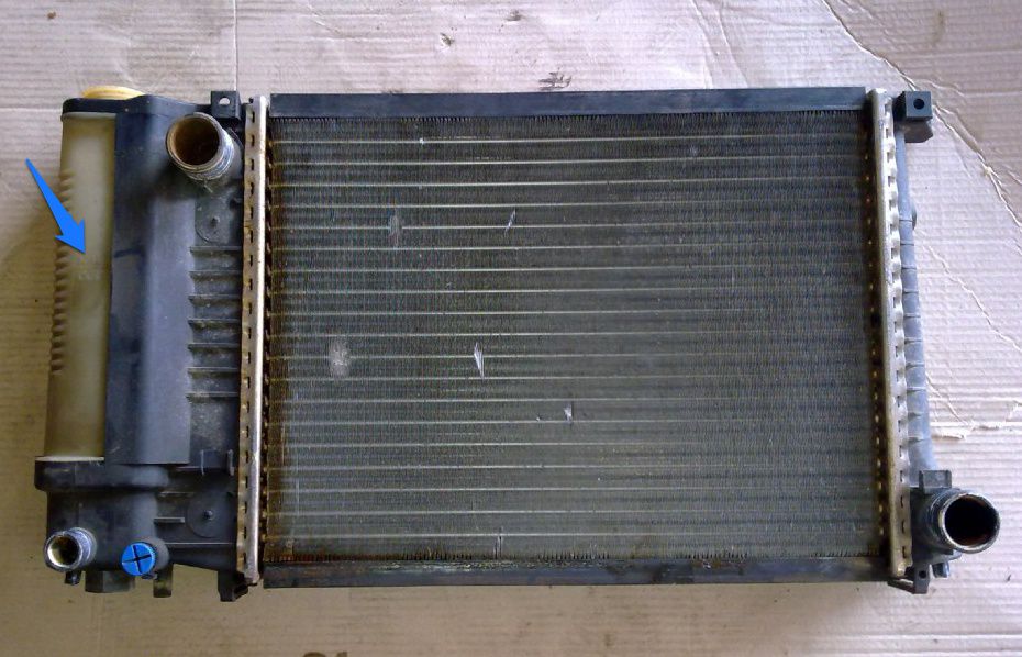

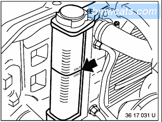

По поводу отметки COLD:
Вот так нарисовано в TIS:
Вот так выглядит в натуре:
Ты спросишь: "доктор, а откуда у вас такие картинки?" Да их полный интернет: гуглится по запросу "расширительный бачок М40"
« Последнее редактирование: 14 Июля 2016, 11:23:38 от vitko
хах)) спасибо, ноо скажу в свое оправдание что вчера с фонариком светил на бачок и не нашёл отметки, на эту стенку тоже смотрел - не видел. Пойду на перекур, открою капот, сфотографирую бачок ;-) Ещё раз спасибо!
