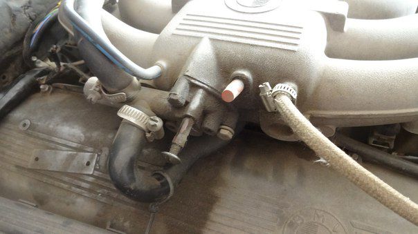

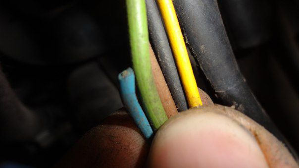

И так. ПУСКОВОЙ ФОРСУНКИ у меня нету.

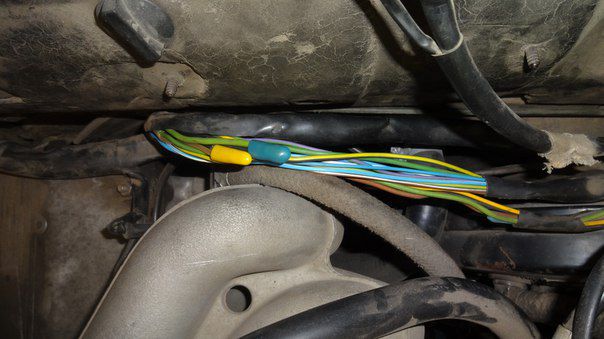

Начал вскрывать косу. проверять все провода что можно. находятся всякие точки соединения. наш черно желтый провод идет вниз под впуск колектор. добратся тяжело. Буду снимать колектор (это меня не парит , сейчас день два не до гаража).
Самое красивое в этой машине чистенькие и свеженькие проводочки. дарят немного хорошего онатсроения)))
И ВОПРОС. у меня от коммутатора СИНИЙ провод просто откусан и продолжения его нету.
Можете разузнать за что он отвечает и как это так без него быть)))
Жгут проводов от коммутатора куда то в косу.

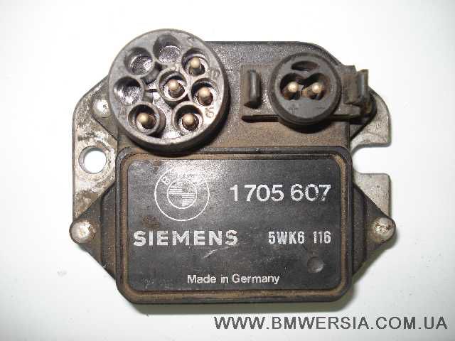

Что ты называешь коммутатором?
Блин! Про водку надо думать, а в голове какие-то таблицы (С) (Д. Менделеев)
  • Сообщений: 53
  • Локация: Украина-Луганск
« Ответ #69 : 01 Августа 2016, 20:52:59 »
Вот эта штука которая стоят намоторном щите возле блока предохранителей
Фото взято с интернета

Фото не мое
  • Е30 седан м20 84г

Парни, у меня нет такой, подскажите что это и как называется на схемах?
Предположил что это "INJECTION CONTROL MODULE" но у него дохуахуа выходов.
Просто синий провод используется на зарядке и в тормозах.
По набору проводов это вообще не коммутатор а "Blower Speed Control". То есть приблуда для управления скоростью вентилятора. Причем печки. С нее как раз толстые (2,5мм) зеленые, синие, желтые и зелено-коричневый выходят.
Хотя гугл говорит что это "Коммутатор блок зажигания BMW 318". Как он называется в схемах?

эта штука отвечает за искру... действительно типа коммутатор... должна быть на матрёне обязательно... на подкапотном фото она с самого верха...

Синий провод подскажи для чего там и почему у нас он откусан и вроде как все работает.
значит он там нах не нужон...
