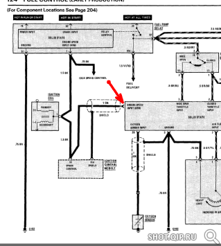

« Ответ #6 : 11 Ноября 2016, 11:38:50 »
ТС, а у тебя приходит на мозги сигнал Engine speed input?
Я в джетронах не очень разбираюсь, но КМК без этого сигнала форсунки прыскать не будут. Дополнительно проверь, не отвалился ли экран? Провод должен идти экранировано, для защиты от помех, экран заземляется на ICM
