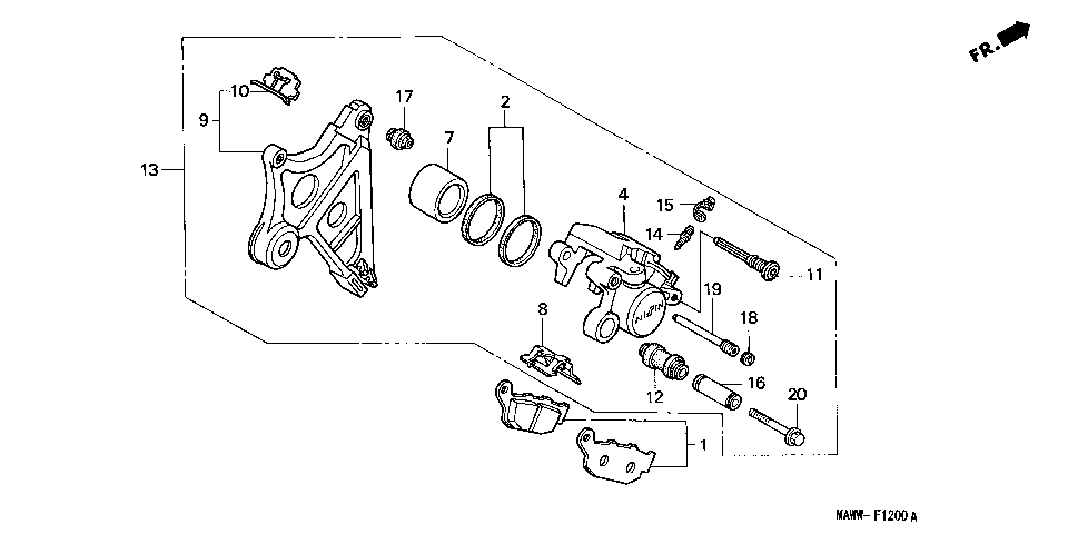

На тормозных скобах очень многих моцей есть некий стальной элемент с головкой под шестигранник, который имеет резьбу что-то около М10*0,5. Вкручен в силумин. Очень часто прикипает. Выкручивать ударной отвёрткой с большим усилием - обломать ухо, в которое он вкручен. Высверливать? При диаметре 10 и шаге 0,5? 95%, что снесёт резьбу. Отработан метод вытравливания азоткой. При разогреве градусов до 30 30%-го раствора кислоты реакция настолько бурная, что почти 10мм головы этой детали сжирает мин за 15. Вы ещё сверлите? )))))))))))))))))
деталь поз.19
Ну как тебе сказать... Я сверлил по моему один раз, и то лет 10 назад... Я варю. ) Вытаскивал даже болт углублённый внутрь.

« Ответ #30 : 07 Июня 2019, 00:43:12 »
пробовали. Диаметр самого пальца - 6мм. Диаметр резьбы, как я уже сказал - 10мм. Палец просто обрывает у переходного конуса к резьбовой части, если к нему приварить рычаг

« Ответ #31 : 07 Июня 2019, 08:47:00 »
Не знаю, что-то вы не так делаете. Мне огрызок вообще вывернули просто постучав сбоку от резьбы и зажав его в тисках.
Вить! Ты какой, нахрен, постучать! Силумин! Постучать=купить новую тормозную скобу! И зажать в тиски невозможно - там около 20мм зазор в котором тело пальца проходит.
