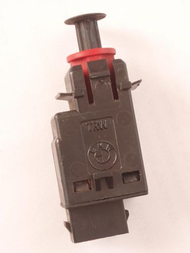

« Ответ #8 : 27 Марта 2008, 12:22:24 »
Во вот такая кнопка
Ни каких гаек нету

Во вот такая кнопка
Ни каких гаек нету
+1  У мну такая же стояла на чорном седанчеге 1987г м20б20 1переход

Вернемся на минутку... не поленился, взял фотик... Вот так выглядит оригинальный выключатель стоп-сигналов на машине декабря 86 года... номер 61311378208

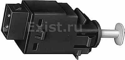

А у меня на январе 1985 года как на нашемарках с гайками.
/go.php?l=aHR0cDovL3d3dy5leGlzdC5ydS9pbWFnZXMvaW1nLmFzcHg/cGlkPTZBMjAzNjAz
E30 M20B20 LE4-Jetronic АКПП
