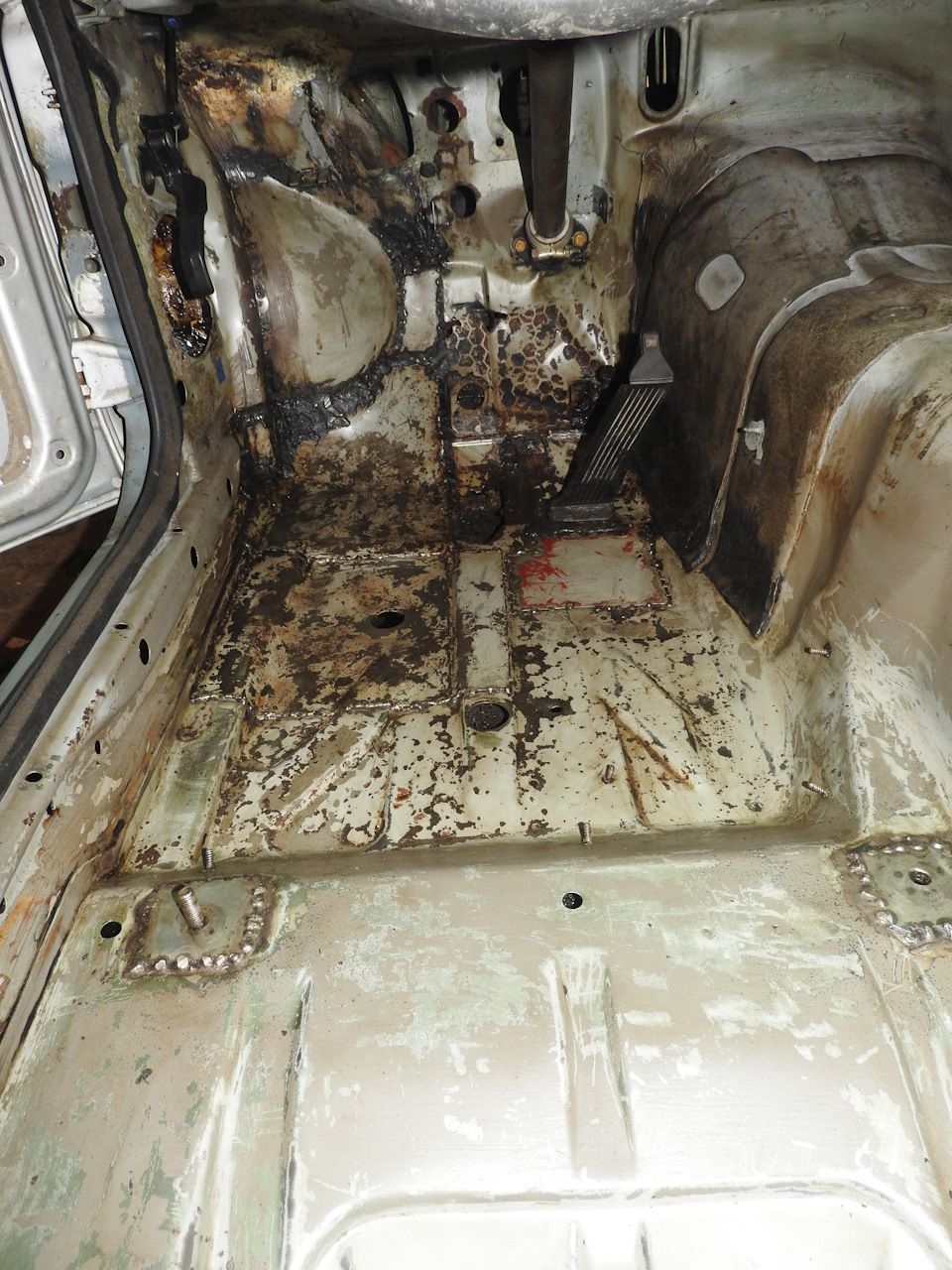

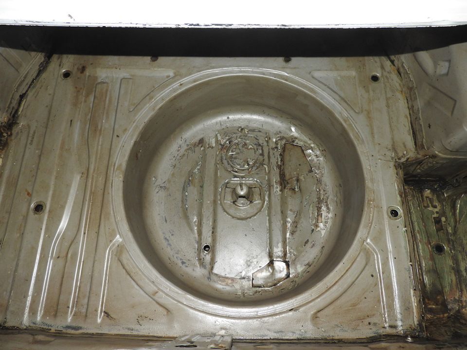

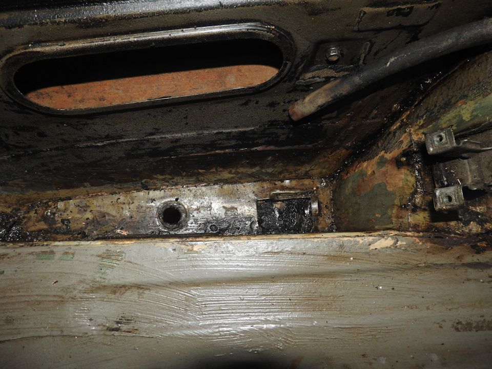

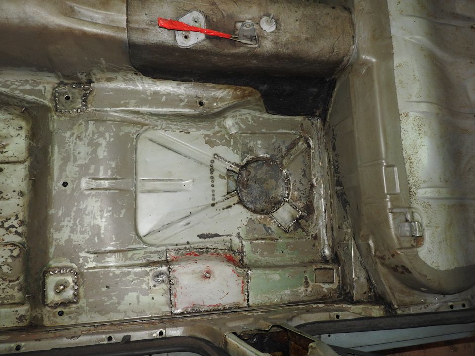

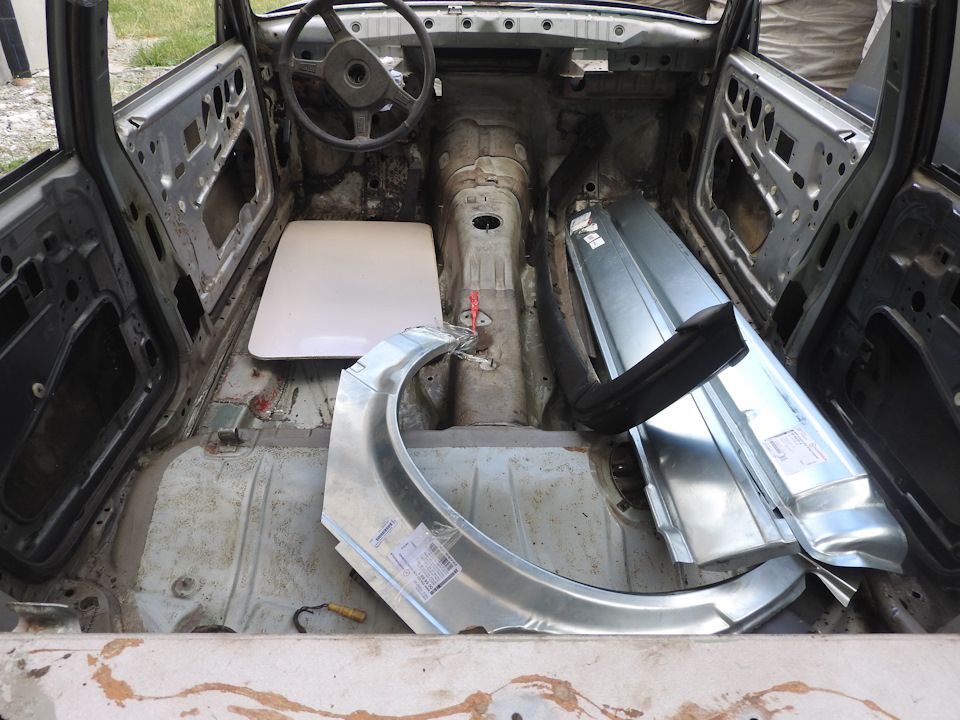

Кузовной ремонт_03. Подготовка, сборка
Пока я ждал своей очереди к сварщику, решил не терять зря время и таки вычистить весь битум (который я сам сдуру и намазал лет 7-8 назад) из салона, багажника и других мест, что-бы потом нормально покрасить все это. В предыдущей записи можно увидеть промежуточный результат. Дальше, после шпателя, стамески и молотка, в дело пошла щетка на дрель, потом много солярки, много тряпок, много терпения и времени! )) В результате днище стало выглядеть уже вполне приемлемо...

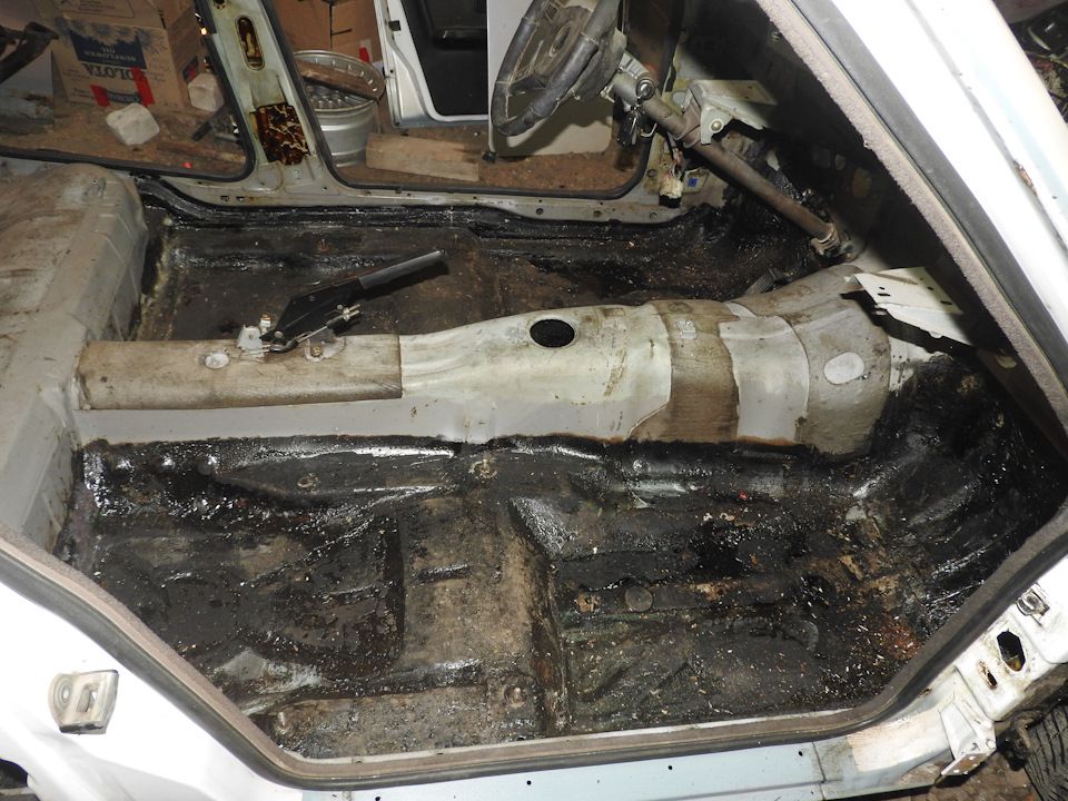

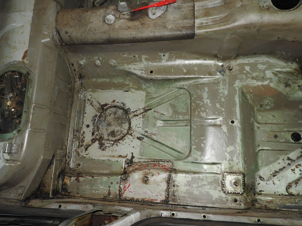

Напомню, как было до этого :)

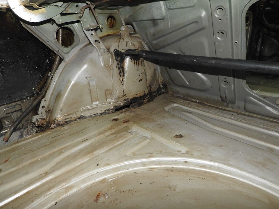

В общем, это было не легко! ) Не знаю, мож этот антикор чем то и помог сохранить днище, но больше мазать не буду )) Только вибра, как по заводу. Кстати, никто не в курсе по какой логике немцы ее клеили на днище? Почему на левом заднем полике вибра была приклеена в передней части выштамповки, а на правом заднем полике - в задней части этой выштамповки (на фото видно более светлые пятна). Почему не на всю выштамповку с обеих сторон? Спереди, вообще не симметрично - с водительской стороны больше по площади. И так на всех Е30, днище которых я видел....
Кстати, с заднего сидения я таки решил тоже снять заводскую виброизоляцию. И не зря - возле отверстий для проводки есть дырки.

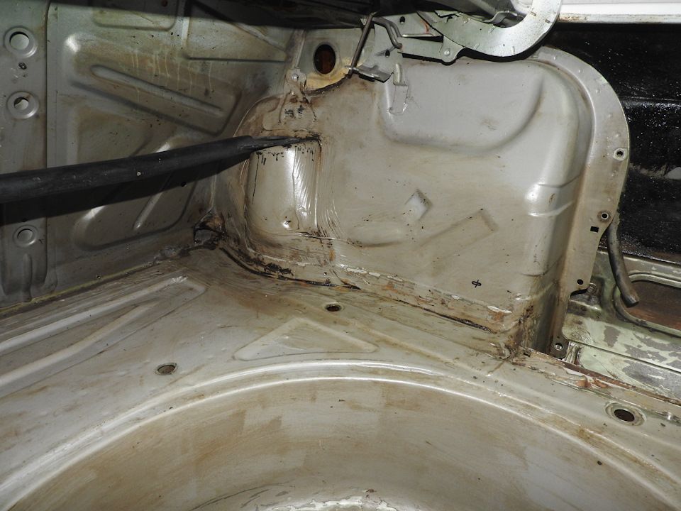

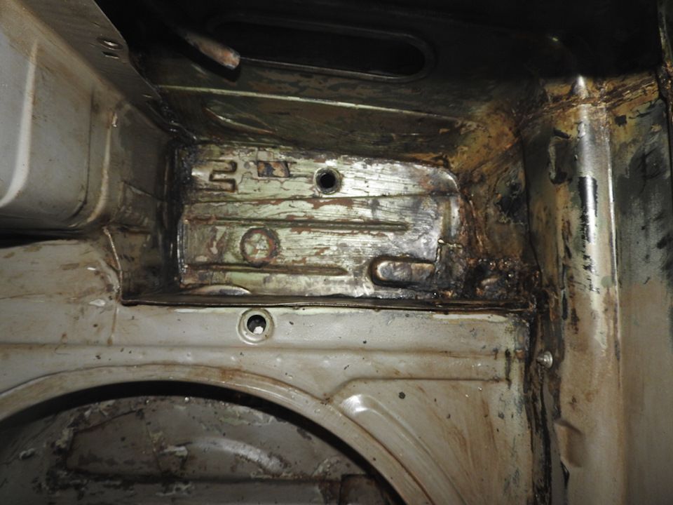

Дальше, та же долгая и нудная процедура в багажнике.
Там теперь тоже вид более эстетичный ) Старые латки-заплатки будем или менять или окультуривать как то...
В общем, где смог, содрал этот битум, а там где остался, будем песочить.

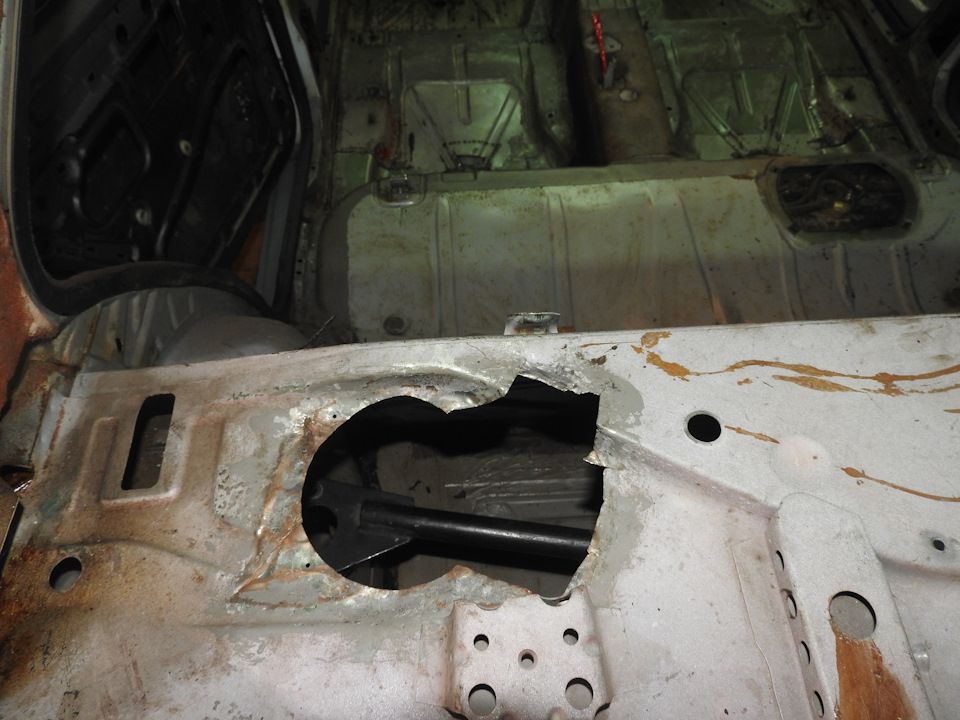

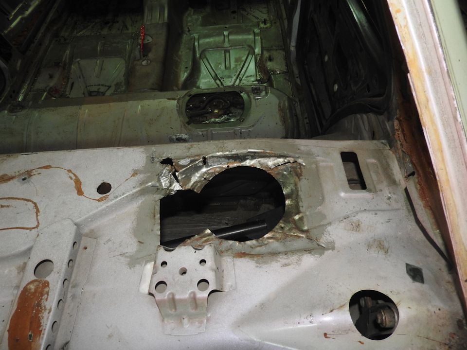

Дальше выровнял, как смог, варварски вырубленные дыры под динамики. Полку образца 84 года, без вмешательства меломанов найти не удалось, поэтому будем подваривать свою.
Уже чуть аккуратнее стало...после сварки должно быть хорошо.

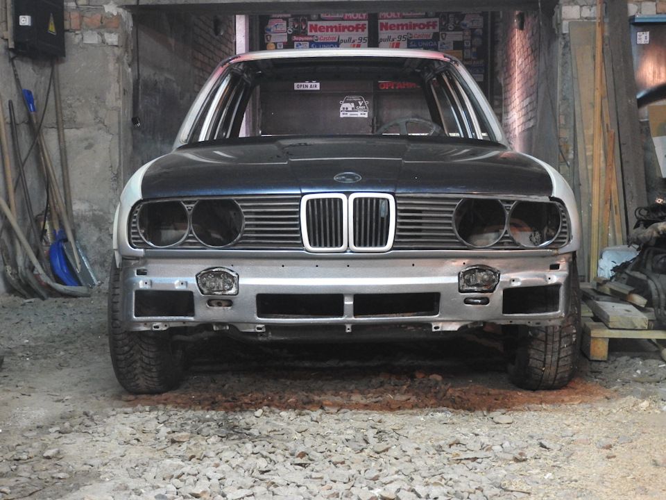

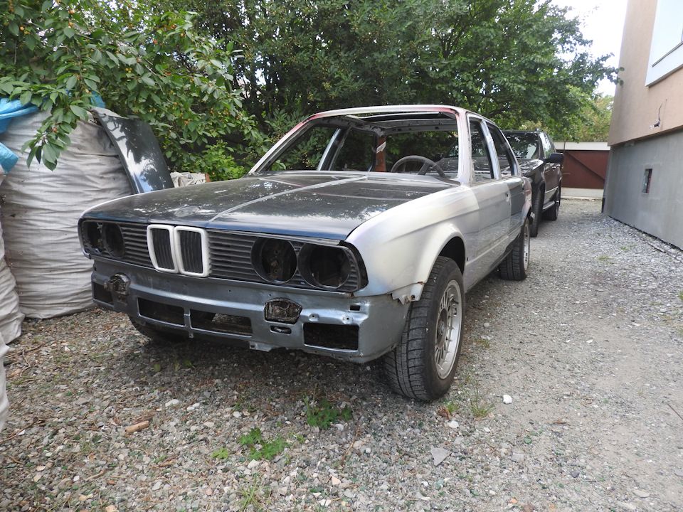

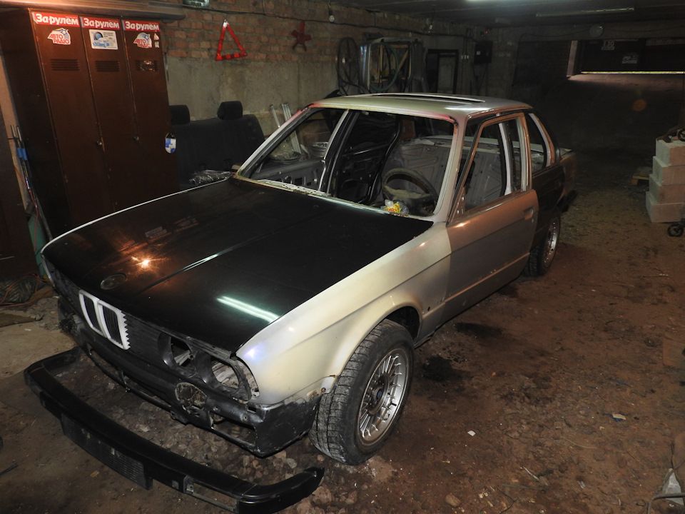

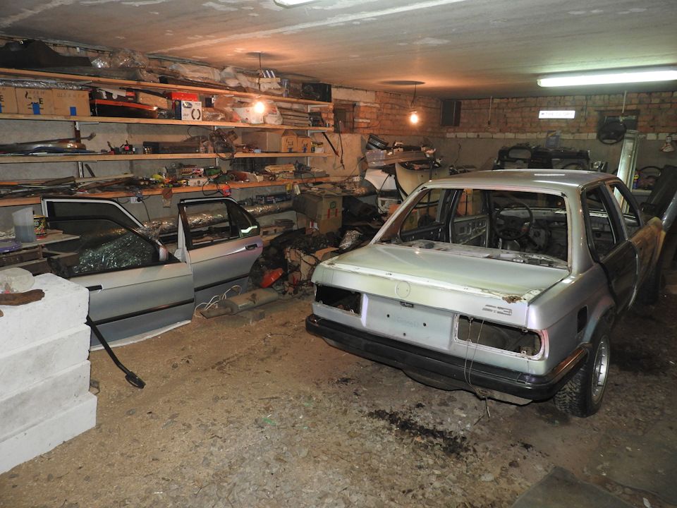

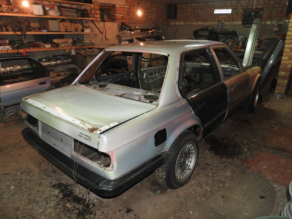

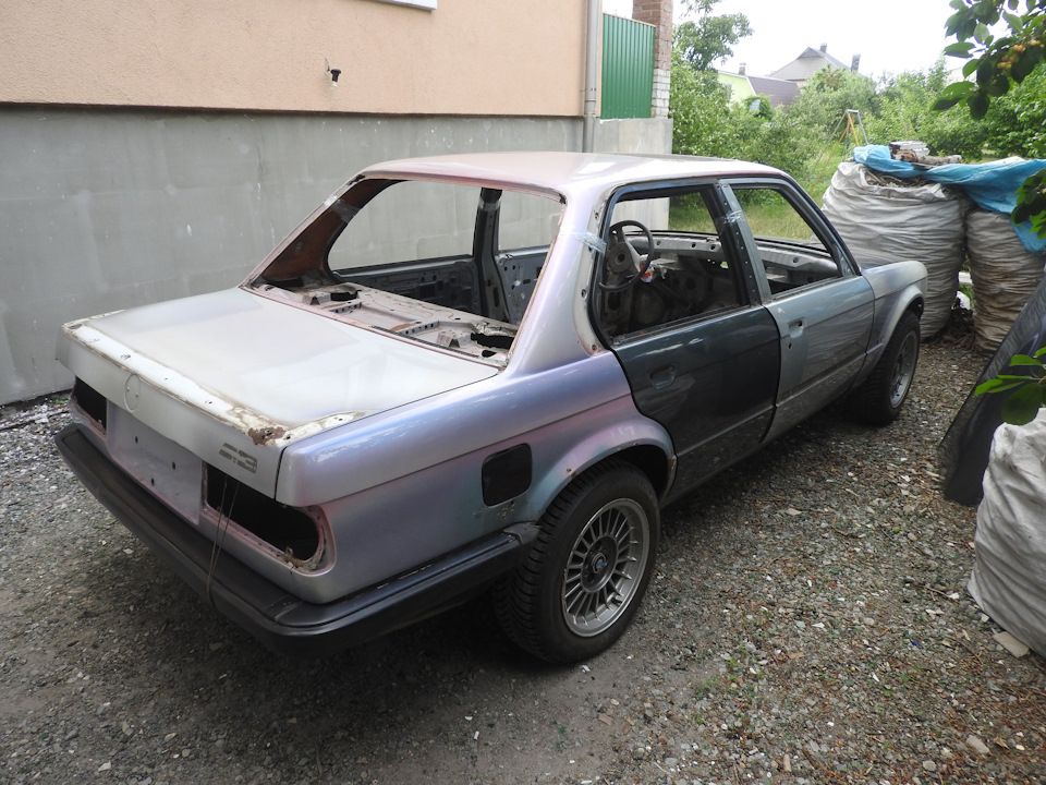

Ну и, собственно, приготовился к выезду на поварку - навесил обратно "новые" кузовные элементы - четыре двери, капот, фартук, лючок бака, люк. Крылья оставил свои, будем варить ремвставки на низ. Багажник пока свой, но есть еще и "новый" - на месте решим какой будем ставить.
Накинул решетки и бамперы.
"Кондейный" фартук ;) Хотя продавец уверял в его идеальной ровности, но на самом деле, слева он не слабо выгнут.... но не критично - выровняется.
Сложил все коробки и детали, что бы ничего не потерялось за долгие годы до сборки ))) В гараже снова появилось место. Можно рыть яму. )
Выкатил на улицу первый раз за полгода, что бы проветрилась ))
Загрузил остальную кузовщину в салон, и ждем эвакуатор. Завтра едем к сварщику!
Далі буде.

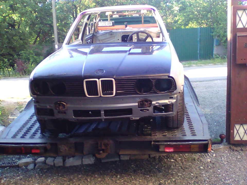

Кузовной ремонт_04. Едем на поварку

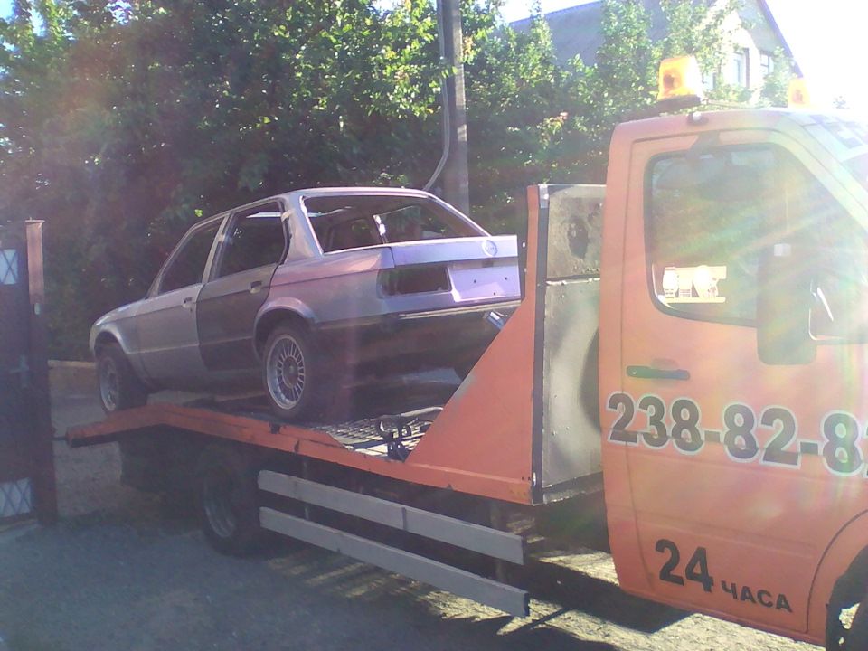

На следующий вечер, наконец-то, дождавшись эвакуатор, опоздавший на час с лишним, грузимся и выдвигаемся к сварщику.
Соседи с удивлением смотрели на этот процесс, а один даже подошел, что-бы уточнить - это та самая ли, моя машина....? :) После моего утвердительного ответа, выразил искреннее сожаление, -  "оч жаль ((...такая красивая была...и цвет такой интересный был..." :) Видимо, подумал, что я ее разобрал и везу сдавать на чермет. :) После моего обещания, что после покраски она станет еще лучше, он одобрительно кивнул и произнес:" А, ну тогда хорошо!" )) Неожиданно, но приятно, что моя "тридцатка" не безразлична и соседям )) В некотором роде, даже местная "достопримечательность" была )))
Получив "благословение" соседа :), выдвигаемся.
Как говорится - "Он сказал "Поехали!" и махнул рукой!" (с)  :)
Ехали, кстати так не оч медленно, - я думал эвакуаторы ездят медленнее и аккуратнее. Кстати, моя Е30 на эвакуаторе ехала впервые.
Правый ряд
Левый ряд
Средний ряд
И это при скорости 100+
А на пустых прямых и чуть больше )
То ли наверстывал свое опоздание, то ли просто "джигит" )) Но все равно, приехали уже когда начинало темнеть, поэтому фоток на месте не делал, та и пока то ничего интересного. Пообщались со сварщиком, обсудили дальнейшие планы, цели и перспективы, оценили объемы работ, и обратно домой.
Надеюсь, что "лед тронулся" и дальше будут уже новости интереснее ;)
Далі буде.

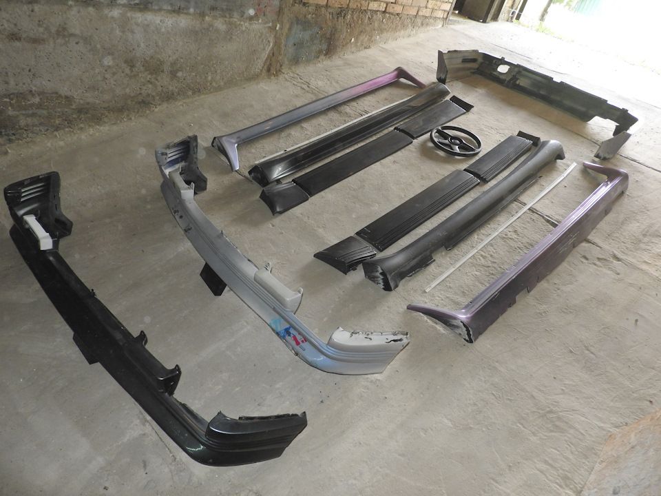

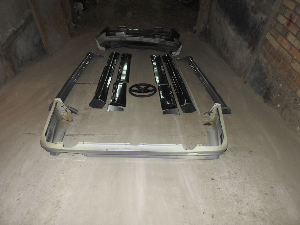

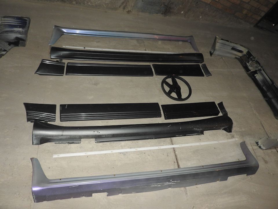

Работы по кузову начались только вот недавно, поэтому новостей пока особо нет. Начали с самого проблемного места - моторный щит и водительский пол. На днях мож поеду посмотрю как там и что получилось.

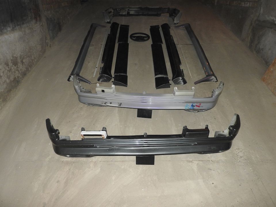

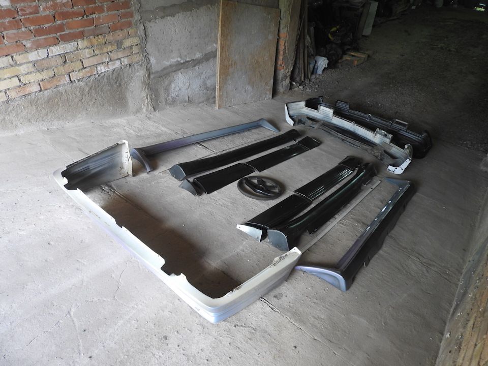

А пока есть время, решил заняться обвесом, так как его нужно будет установить и подогнать перед покраской. Из нынешнего комплекта у меня остается только задний фартук, который нужно подклеить. Передний фартук будет такой же, но более правильный - именно под М20В25 с масляным радиатором, с прорезями для его обдува. Но его тоже нужно чуть подклеить. Ну и наконец-то пороги с листвой, которые я так долго искал, дождались своего часа! ) Но и там есть маленький косяк, который надо устранить.
Для начала, тщательно вымыл/почистил все детали. Вот все мое сокровище BBS ))
Ну и еще BBS на "тумбочке"  )
Его тоже доведу до ума и покрашу....а там будем посмотреть....мож буду менять под настроение ;)
Руль тоже нужно довести до ума, но об этом позже и отдельно.
Сразу скажу - ничего из этого продавать не собираюсь! )

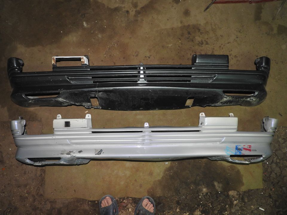

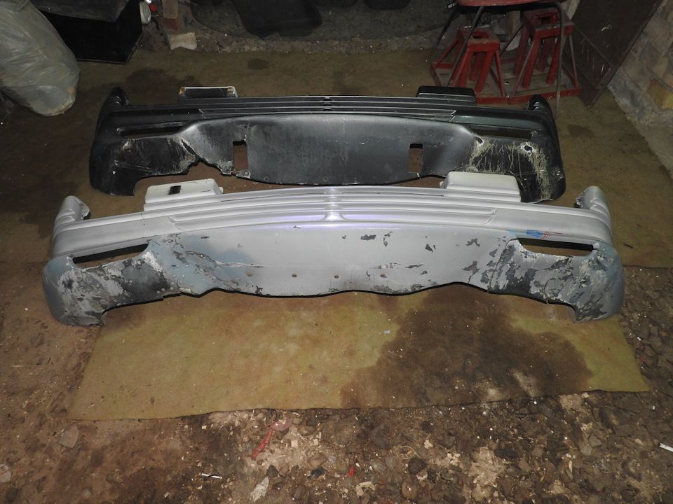

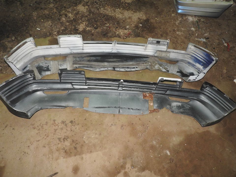

Разница между передними фартуками - верхний новый с дополнительными прорезями для обдува масляного радиатора:
Так же в нем снизу еще предусмотрены прорези, судя по всему, для заводской защиты поддона:
Ну и на новом видно странное заводское решение для доступа к буксировочной петле - прорезь, которая закрывается крышкой на "липучке". Об этом я уже писал раньше.
На старом я "сколхозил" заглушку для буксировочной петли. Но этот "колхоз" выглядит не хуже заводского "колхоза на липучке" ))) Поэтому не знаю как быть - переставить заглушку, или сделать крышку на липучке, как было  по оригиналу?
Изнутри новый фартук выглядит не идеально, но гораздо лучше старого, склепанного из кусков.

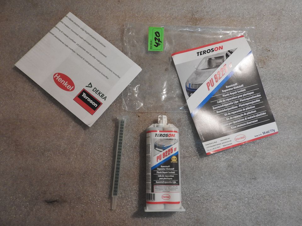

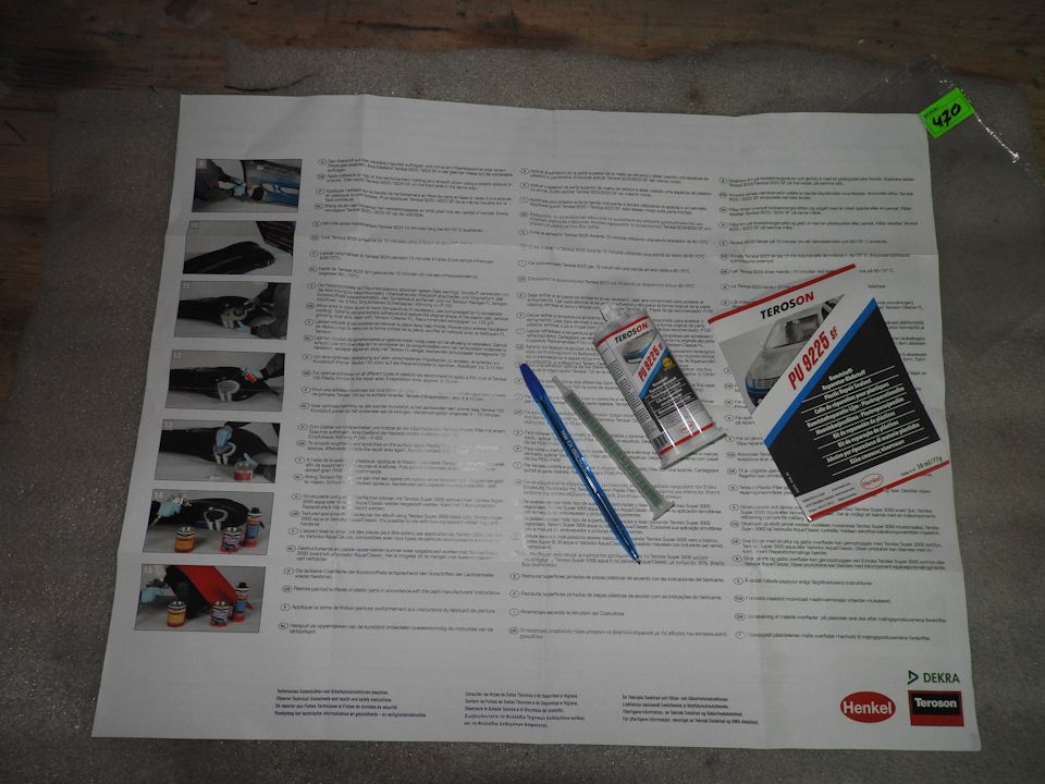

Ну а теперь, собственно о самом предстоящем ремонте. Как известно, в том числе и из моего собственного опыта, ремонтировать обвес BBS довольно не просто. Он сделан из прочного и гибкого полиуретана, но если его таки удалось сломать, то просто так его склеить или спаять не выйдет - он оч плохо клеится, и совсем не паяется, а просто выгорает. Поэтому в прошлом, после нескольких неудачных попыток его клеить разными "супермегаклеями", я отдал обвес в ремонт в спец контору, где мне его склеили чем-то похожим на кузовной полиуретановый герметик. Заклеили не дешево, но довольно качественно. Но все таки "благодаря" моему клиренсу, после нескольких довольно жестких контактов с бровками, появились трещины, а потом уже и вовсе стыки разлезлись, несмотря на внутренний клепанный "экзоскелет" из жести! )) Повторять это еще раз не хотелось, поэтому я начал искать другие, более надежные, методы ремонта. Нагуглил ремонт полиуретановых обвесов с помощью 2-компонентного полиуретанового состава. Воодушевившись опытом коллеги и убедившись, что это работает, решил пойти тем же путем! Купил все необходимое для ремонта - антисиликон, праймер для пластика, сетку, клеящий состав, наждачка, шпатлевка и на всяк случ еще и кузовной герметик:
Основной компонент - полиуретановый 2-компонентный клеящий состав Terason 9225sf производства фирмы Henkel.
Искал Terason 9225, но в наличии нашелся только Terason 9225sf - super fast т.е. с большей скоростью схватывания. Кстати, он даже чуть дешевле, но работать с ним придется быстрее. ) Стоит, за такой объем, не дешево - примерно 18$ за 50мл. На фото для сравнения положил ручку - тюбик совсем не большой....надеюсь, что мне его хватит...
Кстати, для него нужен спец пистолет, но продавец сказал, что для разового использования, можно обойтись и без него, так как его цена тоже не радует. Буду чет изобретать... )
В комплекте, тюбик, носик к нему, и большая подробная инструкция с картинками на 12 языках, но кроме русского )
В принципе, все понятно и ничего сложного, тем более в инете есть еще и видео. Но о процессе и результате в следующей записи.

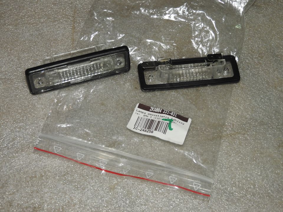

Наконец-то у меня будет подсветка заднего номера, которую заварили зачем-то еще до меня )
Новые плафоны Hella:
