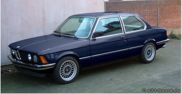

Мне кажется хорошим вариантом был бы alpina blue....и довольно насыщенный синий и олдскульный из того же времени )
Обрати внимание, бОльшая часть синих на гигантских нестоковых колесах... Цвет все же в какой-то степени определяет направление.
Ну есть же и нормальные "околосиние" цвета:

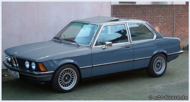

Это уж совсем олдскул, Е21 ) Та и почти все эти цвета слишком светлые и больше "околосеро-голубые"  а не "околосиние"...

вот случайно попалось на глаза - Long Beach Blue - цвет еще "новее", но вроде на е30 норм так смотрится...

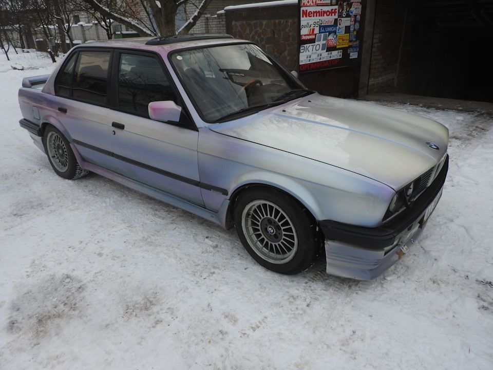

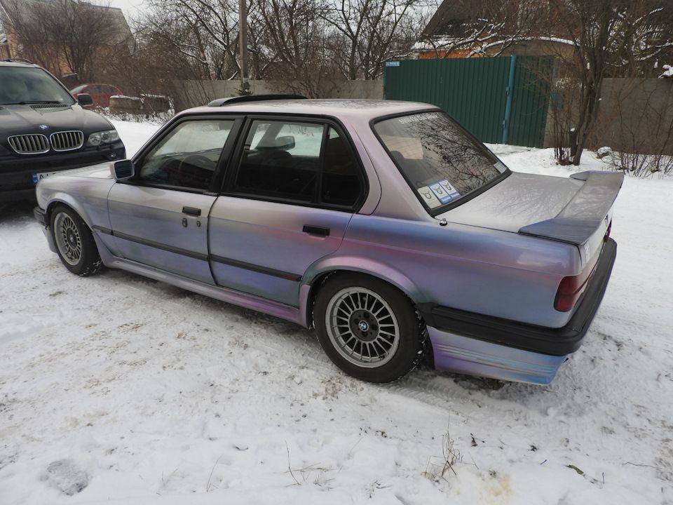

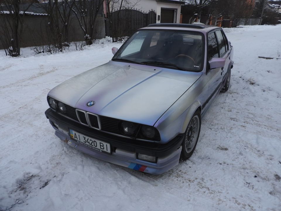

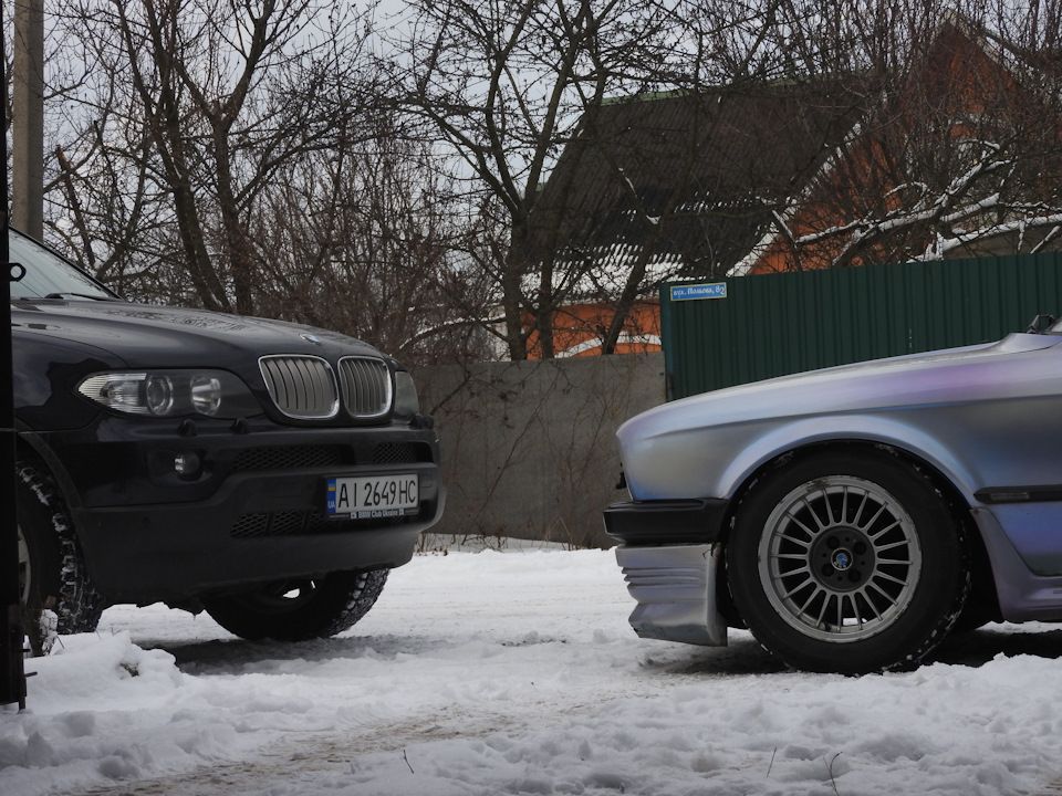

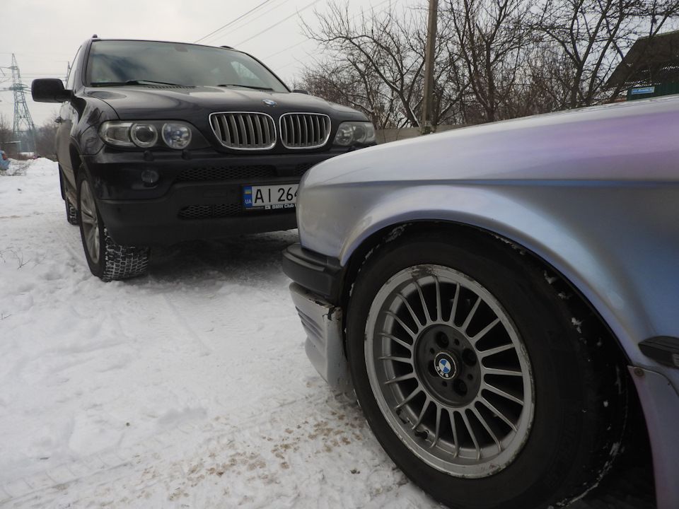

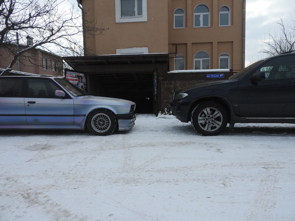

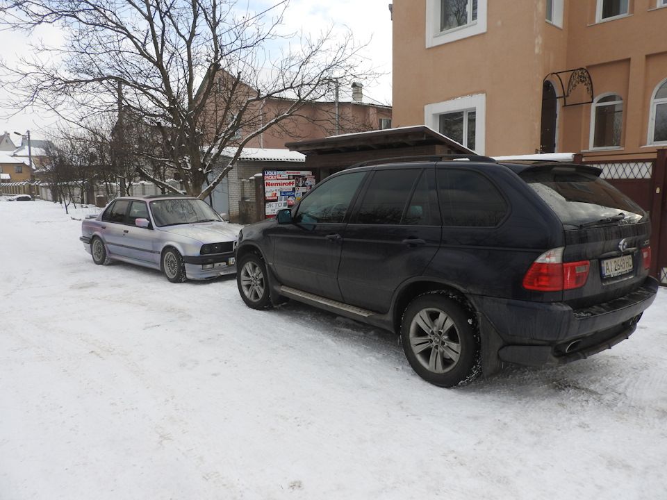

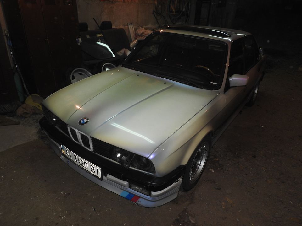

Чет я уже начинаю скучать по тридцатке...вот сейчас от нечего делать листал фотки на компе, и по дате файлов заметил, что завтра будет уже полгода, как я на ней не ездил... Быстро время летит...
Вот фото "из неопубликованного", 21.01.2018 - крайний мой выезд - специально выехал , проехался кружочек по соседним улицам, местами боком по снегу ))
Вернулся домой, заехал в гараж, что бы начать разбирать.... но чет рука не поднималась.... )
Пришлось идти домой под ужин набираться храбрости (0,150 :) ))) , и потом таки приступил....и разобрал.
Кстати, что бы не было совсем уж скучно и тоскливо, купил себе хомячка ))
Встреча бабули с внучатым племянником )))
Бабуля строго смотрит на амбала-племяша ))
Эх, когда я ее уже соберу.....Племяш бабулю не узнает! ))

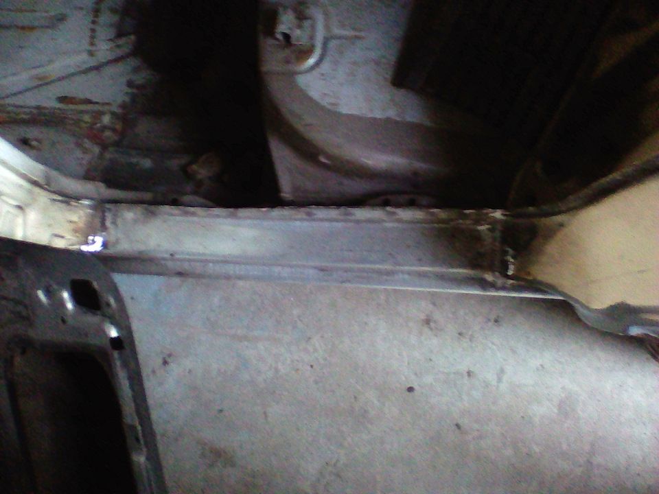

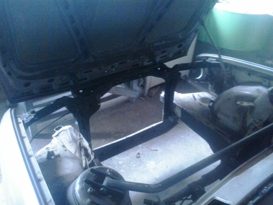

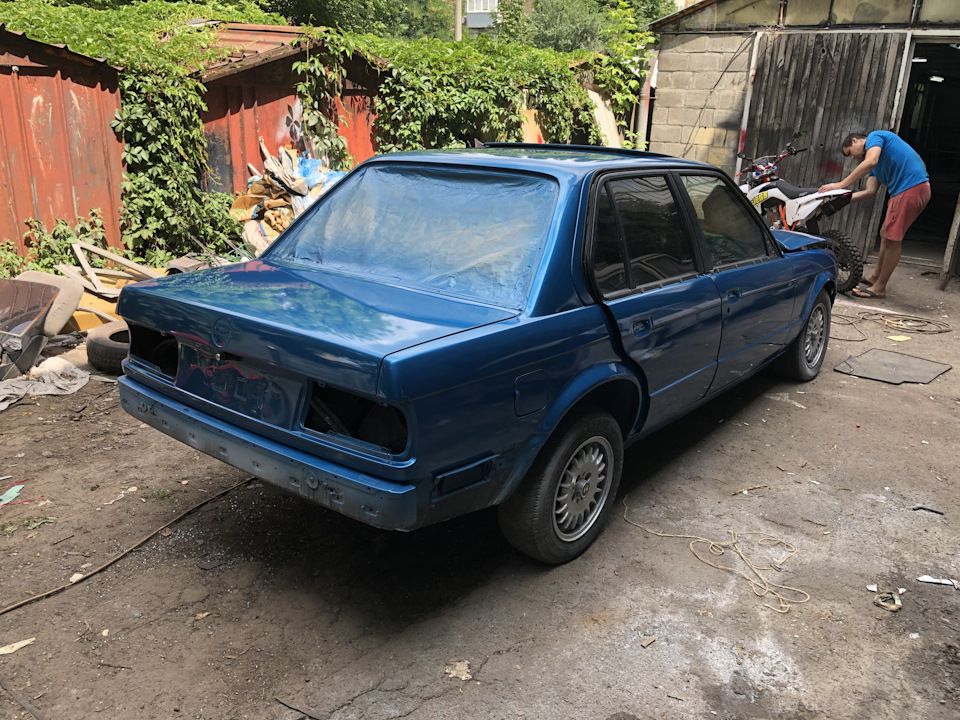

Кузовной ремонт_07. Пороги и "телевизор".
Отпуск у сварщика закончился, - с начала августа работа, хоть и мееедленннноооо, но таки продолжается...
Вварены оба порога, сделаны поддомкратники, восстановлены дренажные сливы порогов, переделаны старые вставки в передних углах, на более аккуратные, повторяющие изначальную форму пола.
Швы еще полностью не зачищены.

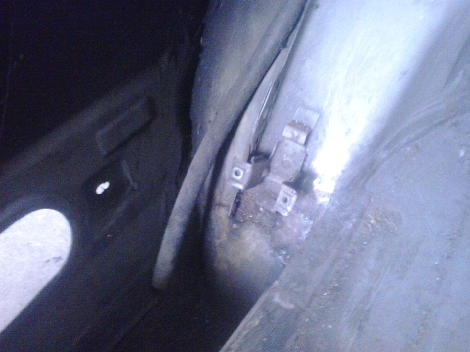

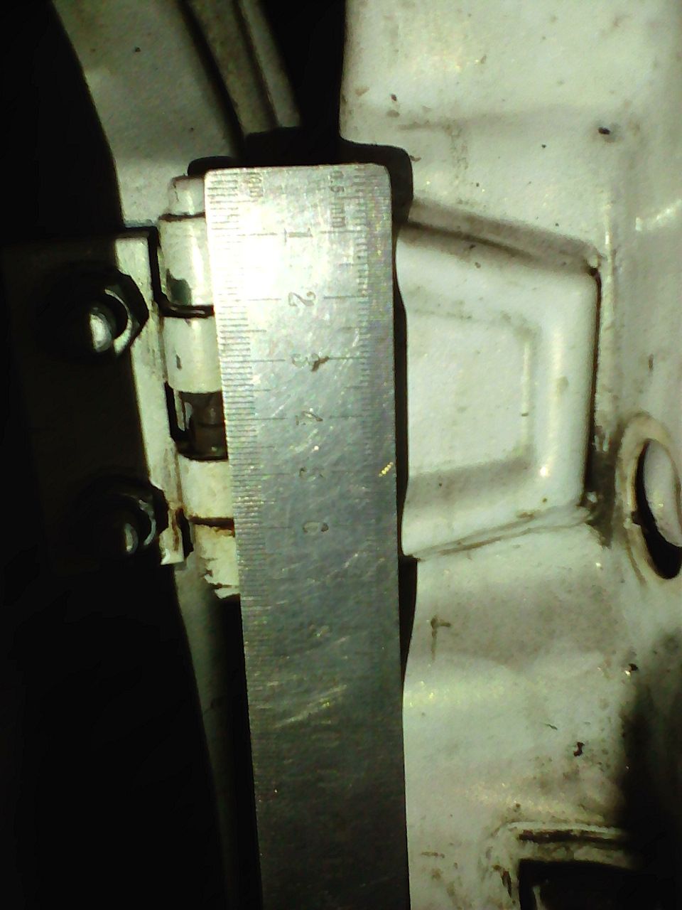

С петлями водительской двери прям беда - нигде их нет вообще.... ( Если у кого-то в Украине есть - пишите, очень куплю! Вот такие, только без люфтов (хоть это, походу, маловероятно)
Видимо, таки придется точить новые пальцы, и восстанавливать свои...
Как я писал в предыдущей записи - морду уже вывели в заводские размеры, но на моем "телевизоре" еще с прошлого ДТП остались следы рихтовки, и теперь добавились еще свежие. Не то что-бы они сильно бросались в глаза, или он там сильно кривой, но после покраски, это будет портить вид... Можно , конечно зашпаклевать, или забить... но я же буду знать, что они там есть!... )) Поэтому, что-бы потом не расстраиваться каждый раз, когда буду открывать капот, решил поменять "телевизор" на целый. Тем более, что в любом случае, на мой нужно было доваривать нижние кронштейны под рестайлинговый радиатор, что-бы он нормально стоял, без колхоза из подручных средств )) А на новом "телевизоре" они уже есть. "Правильный" радиатор ПП ставить не хочу, останется мой, со встроенным расширительным бачком - не по феншую, но выглядит аккуратнее. Мне  чет расширительный бачек ПП совсем не нравится, а ВП ставить некуда, у меня там автодолив масла стоит.
Поэтому купил более свежий "телевизор" с туринга, пластиковые вставки в него под радиатор, и заодно переднюю петлю капота с целыми втулками, так как на моей они стерлись в хлам, и капот в открытом состоянии дико шатался в стороны.

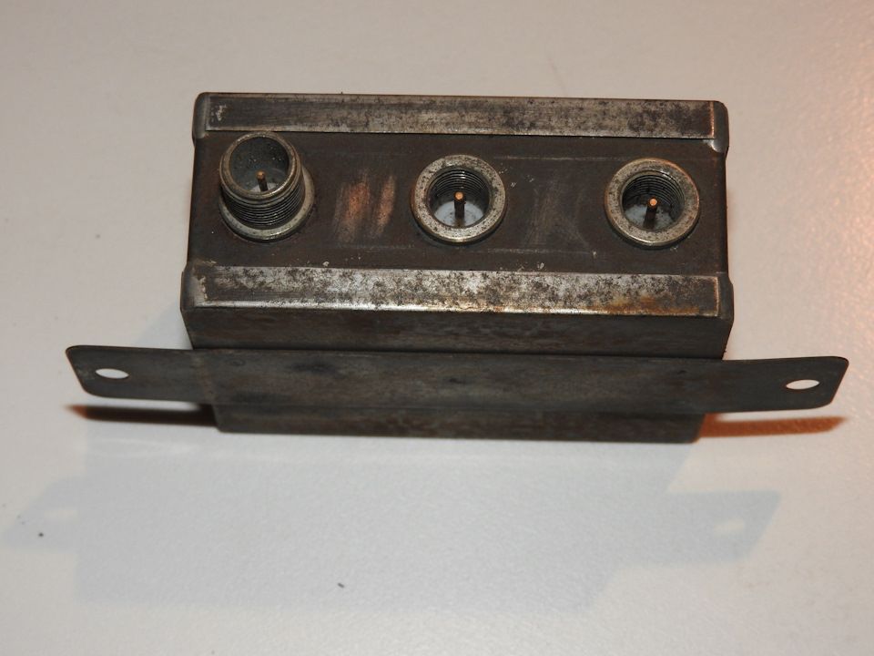

На "телевизоре" была вот такая наклейка, которую я раньше вроде не встречал:
Такой себе немецкий "ахтунг", в котором немцы сурово предупреждают, что если вы поменяете в машине хоть одну гайку на не оригинальную, то они за себя не ручаются!!! )))
Завез еще подкрылки, щитки там всякие, что-бы по ним везде приварить недостающие крепежные шпильки под пластиковые гайки. Так же завез "листву" BBS, что бы зазоры выставлялись уже с учетом ее установки.
Ну, пока все.
Далі буде.

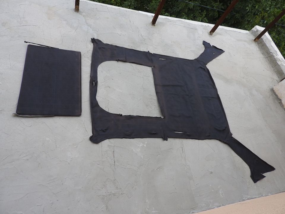

А пока, вот занимаюсь другими вопросами - покрасил потолок, попытался склеить ББС, разобрал мотор, что-бы коллектор покрасить в более приличный цвет, а то над ним тут все с первого дня ржали ))))
Про потолок:

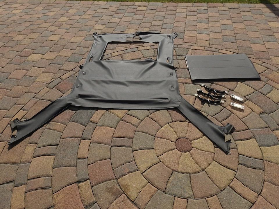

[EBA/DIY] S775A Потолок антрацит
На все модели Е30 в пакете дооснащения "M-Technic" ставилась обшивка потолка черного цвета - ANTHRAZIT.
Давно хотел себе такой потолок, но перспектива снятия лобового и заднего стекла, для его установки, меня останавливала и я откладывал это на потом... Теперь вот стекла сняты и я вспомнил о черном потолке! )  Но поискав его на ибее, я офигел от нынешних цен на него!! К тому же, на 4-дверный седан с люком - это вообще супер редкость - за все время видел в продаже два раза - надо было брать тогда за 100$ :)
К тому же, судя по фото, и словам моего товарища, ставившего себе такой потолок - этот потолок в оригинале сделан не из другой, полностью черной ткани, а просто покрашен с лицевой стороны в черный цвет.
Фото с ибея снаружи - черный:
Он же, изнутри - белый:

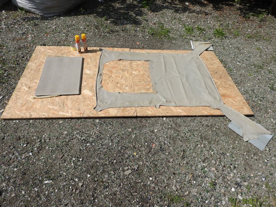

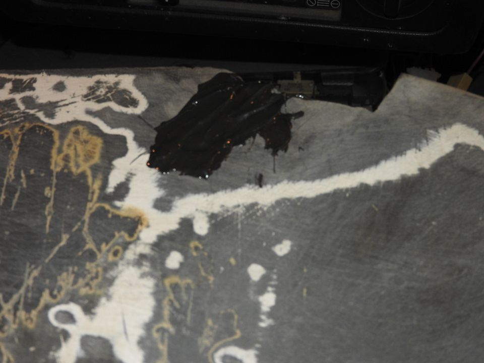

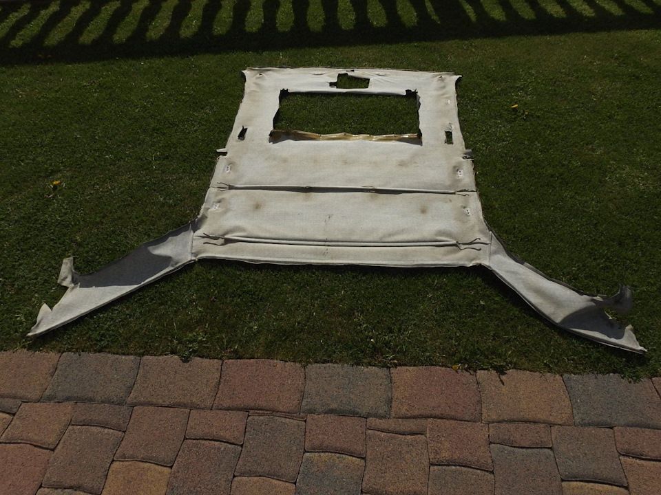

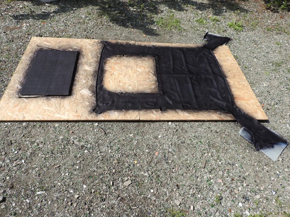

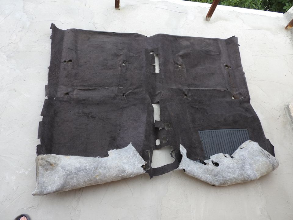

Поэтому, я решил покрасить свой потолок в черный цвет краской для замши. Колхоз , скажете вы? Ну и в некоторой мере, будете правы! Но если отличия нет ни в ткани, ни в покрое, ни в крепеже, а только в цвете, то зачем платить больше? ?  ) Какая разница - покрасили ткань 30 лет назад, потом сшили и поставили, или поставили, проездили 30 лет, а потом покрасили? )) Во втором случае вид будет даже свежее ) Поэтому такой "колхоз" считаю приемлемым! )) Тем более, видел уже, как люди красили обычной краской из балончика и краской для кожи - выглядело хорошо.
В общем, потолок мой был, все равно, не в лучшем состоянии - грязь и пятна, похоже,  от клея, которым его клеили последний раз, при сборке. Кстати, каким клеем его надо клеить, что-бы не было пятен?
Поэтому, решил его хорошо отстирать, - сначала чистящей пастой, потом еще порошком со щеткой, с обеих сторон. Стало гораздо лучше, но не идеально.
Купил 3 больших балончика черной краски для замши и покрасил в два слоя. Хватило впритык.
Но , блин, те самые пятна от клея все равно проявились и на черном!!
Купил еще один балончик и покрасил в третий слой - теперь вроде норм, но будем посмотреть...
Пока еще тепло, отдал на химчистку ковер салона и багажника - стало намного лучше.
Надо будет еще боковые обшивки багажника почистить.

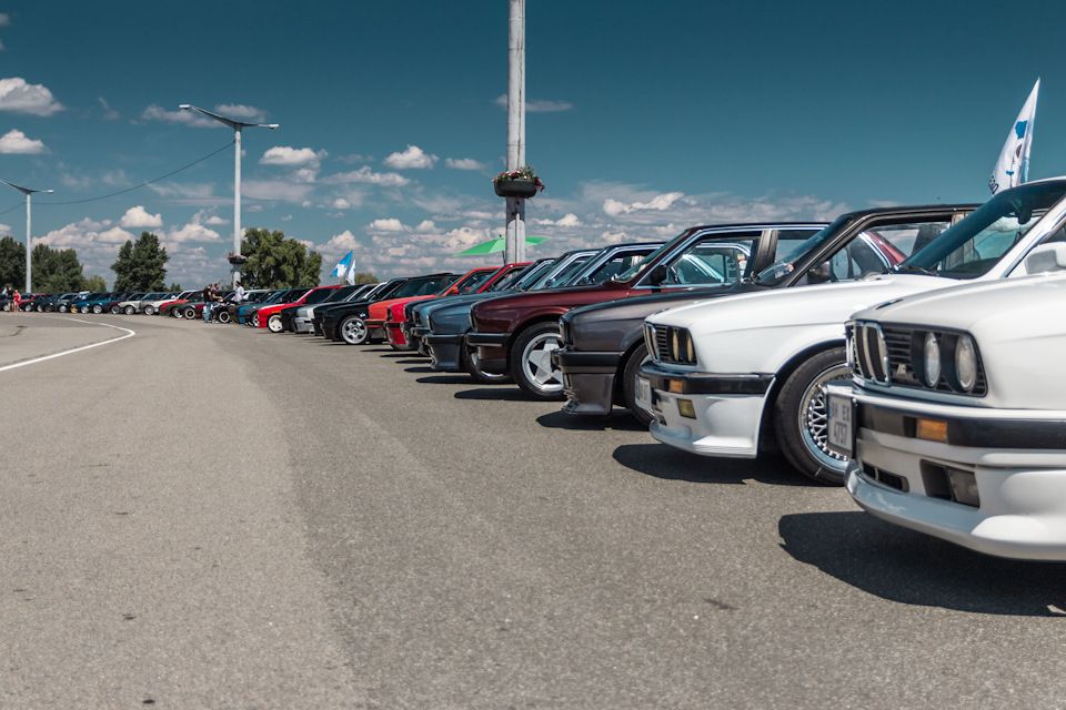

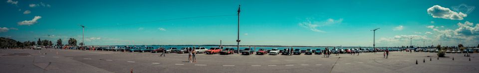

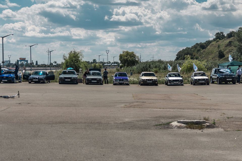

Наш VII Слет давно прошел, я, соответственно, был без Е30, поэтому в своем БЖ ничего и не писал, так как нечем фффастаться )).
Но на днях наш фотограф выложил видео, которым и хочу поделиться ;)
https://www.youtube.com/watch?v=tpPeUyuZLUA
Ну и пару фоток со мной нашлось - простоял весь день с флагом, толком ничего и не увидел, - как обычно ))
Хотя, в некоторые машины заглядывал )
Какой-то продавец пахлавы с "матюхальником" все время ходил по трассе и орал ))
Машин было много, я насчитал около 100.
...все ехали и ехали... )
Была, даже и такая!
И такие )
В нашем традиционном конкурсе на лучшую машину Слета, победил красивый синий кабриолет Андрея TATARIN:
В спринте тройка призеров:
1 место - Влад Mad_Max, (Одесса) и его боевая тридцатка
2 место - Полежака, (Киев) на крутом дрифт-корче
3 место - Руслан Рульчик, (Киев) и его известная машина
Было клево, надеюсь, что всем понравилось!
До встречи в следующем году....тоже надеюсь...

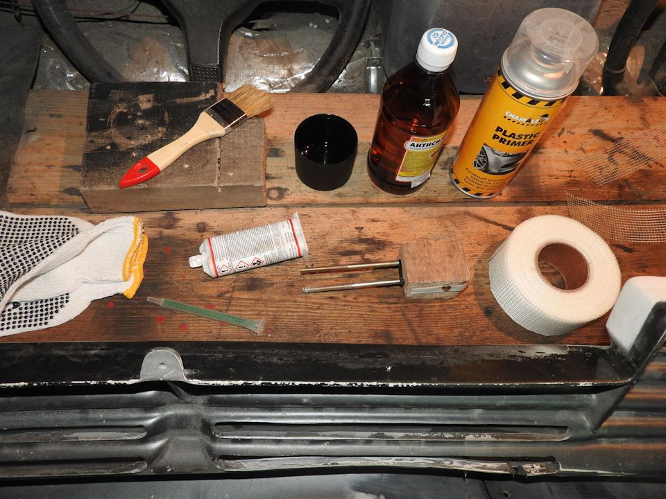

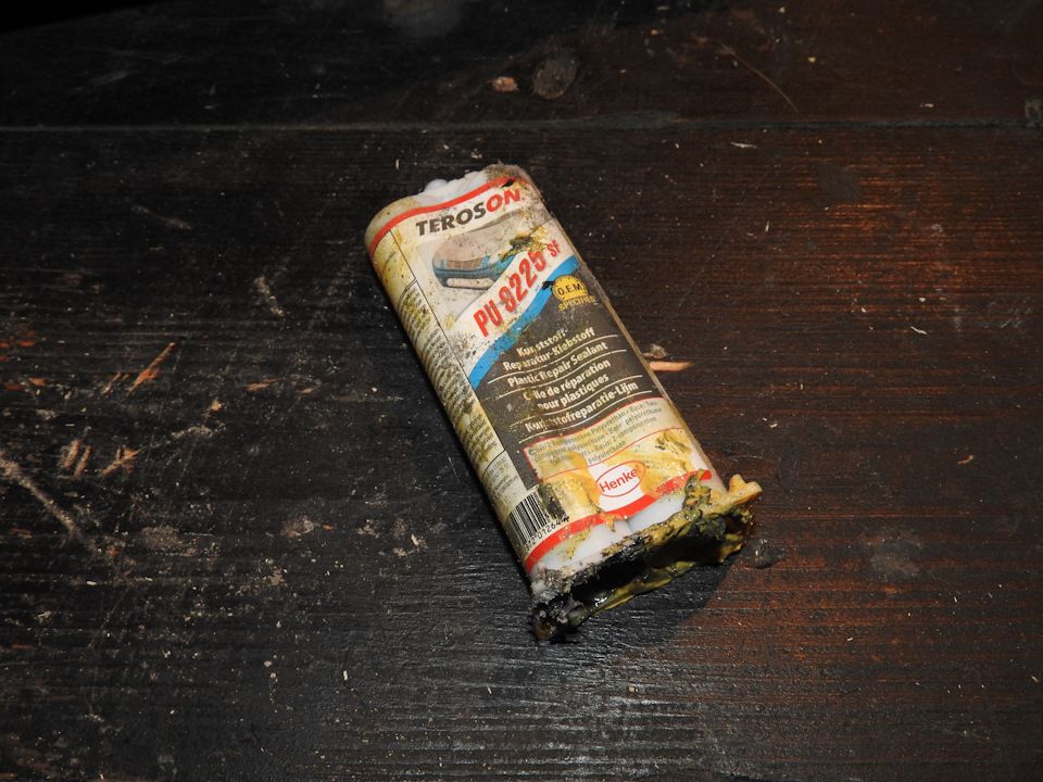

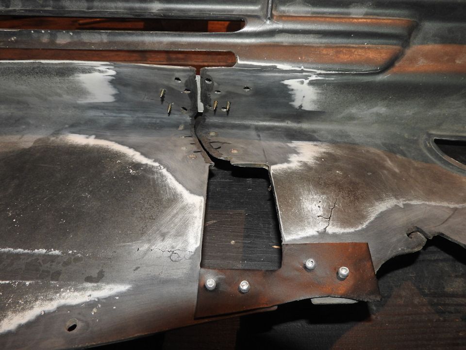

Кузовной ремонт_08. Ремонт обвеса BBS, попытка №1 (неудачная)

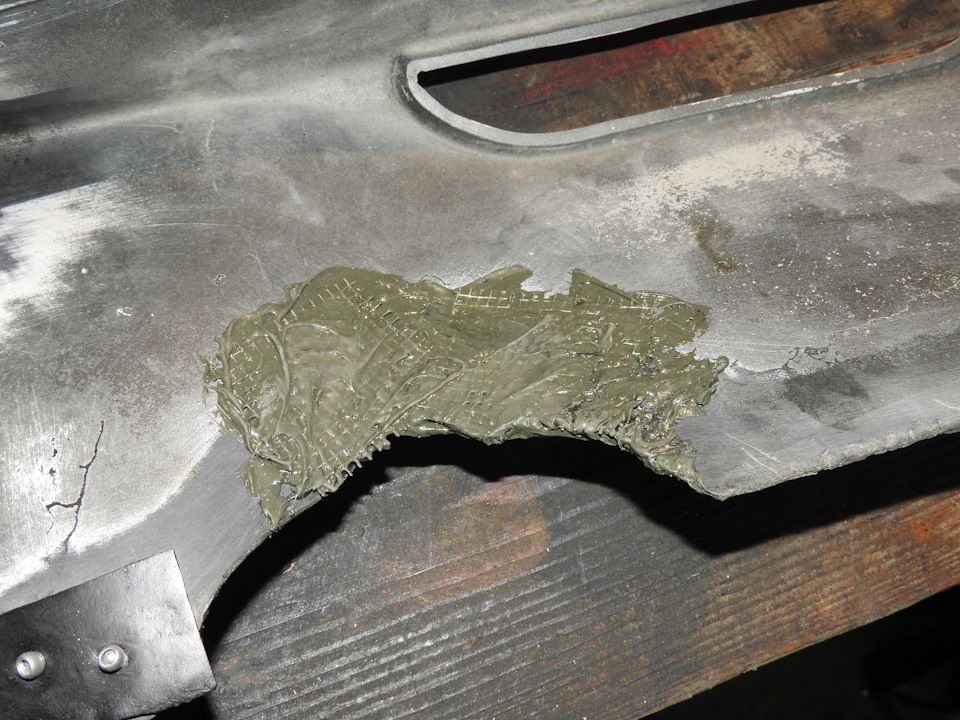

После подготовки, я таки приступил к самому процессу.
Как пишет " книжка", пропилил трещины, что-бы герметик их полностью заполнил.
На внутренние края приклепал металлические накладки - для большей надежности, так как их все равно не будет видно.
А на передней лицевой части на трещину прикрутил временную накладку, для жесткости на время работы.
Для этого герметика нужен специальный маленький пистолет, который я ни у кого не смог найти, что-бы взять попользоваться. А покупать его новый за 60+ баксов для разовой работы, чет жаба не позволяла... ))
Поэтому я сколхозил такой себе "переходник" для обычного пистолета для герметиков. Просверлил деревяшку и вставил в нее два длинных болта.
Эти болты вставил в тюбик и пробовал все это в сборе впихнуть в обычный пистолет - нифига не вышло - оно выпадало )) Но настроен я был уже решительно, )) поэтому решил вручную выдавливать герметик этой фиговиной. И почти сразу что-то пошло не так! ) Усилие надо было прикладывать больше, чем я предполагал, ну я и надавил так нормально! )) Болты получились не оч ровные и сначала в одном тюбике, а потом и в другом, поршенек перекосился, и вместо равномерного смешивания двух компонентов в носике, у меня они полезли со всех сторон каждый сам по себе! ))))
В общем, смешивал я то, что полезло изо всех дыр тоже вручную - как шпатлевку с отвердителем )) Большую часть вообще выбросил, так как схватывается оно довольно быстро. И в итоге заклеил всего две самые маленькие трещинки, которые думал клеить, если останется герметик, а получилось наоборот! )) На лицевые части наносить в таком виде не стал...
Снаружи:
Изнутри:
Но даже не смотря на такую "технологию" поклейки, )) фартук склеился отлично! Пробовал его гнуть и скручивать в этих местах - держится!
Т.е. герметик толковый, - надо брать еще! ))) Но с пистолетом по прежнему проблема, и жаба по прежнему не разрешает его купить.... мож есть у кого?  ;)
А то второй раз колхозить "переходник" чет не охота уже.... )
Кроилово ведет к попадалову! (с)  )))
Далі буде.

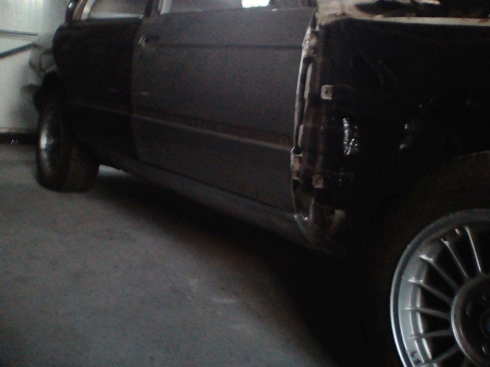

« Ответ #1213 : 27 Ноября 2018, 22:59:09 »
Кузовной ремонт_09. Задние арки.
Вместо эпиграфа - цитата из "заповедей тридцаточника":
2. Ты думаешь, что твой кузов еще ничего....пока не начнешь варить задние арки! (с)

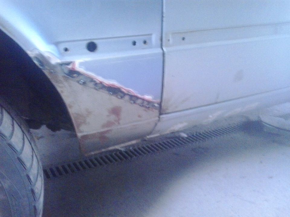

Недавно проведал свою тридцатку. Работа оч мееедленнооо, но таки идет.
Сделали передние площадки и арки с обеих сторон
Заварили кант уплотнителя возле дворников - надеюсь проблем со сваркой возле VIN не возникнет...
В левом углу обнаружился такой сюрприз, хотя внешне выглядело все норм - вырезали
Правое крыло по низу уже готово, левое еще только прихвачено
Установлен новый "телевизор"
Восстановлена обратно правая буксировочная проушина
По передку и дверям выставлены зазоры - вроде все ровно, но будем смотреть еще все в сборе.

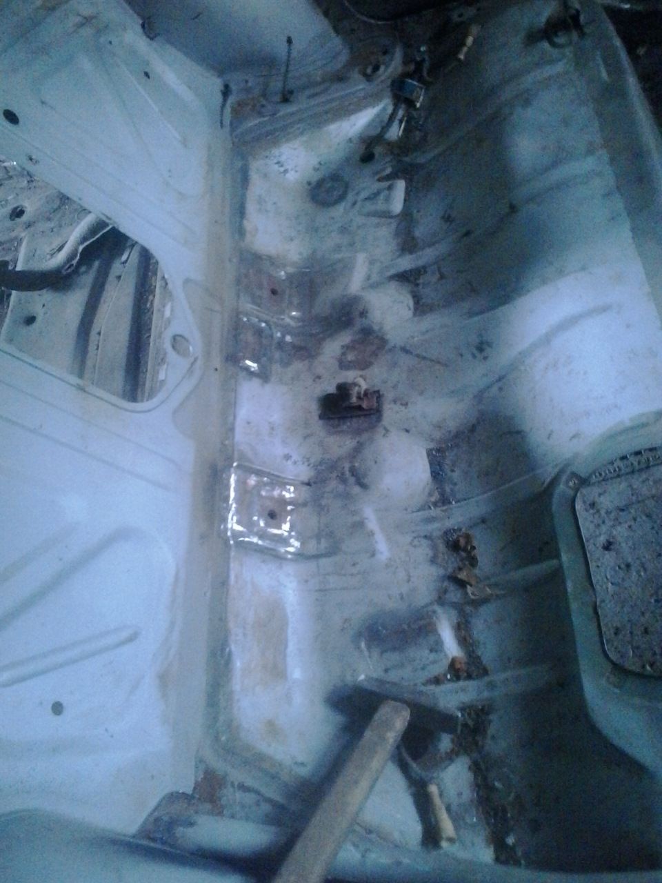

По днищу приведены в более приличный вид старые места сварки и заварены новые дырки над баком.

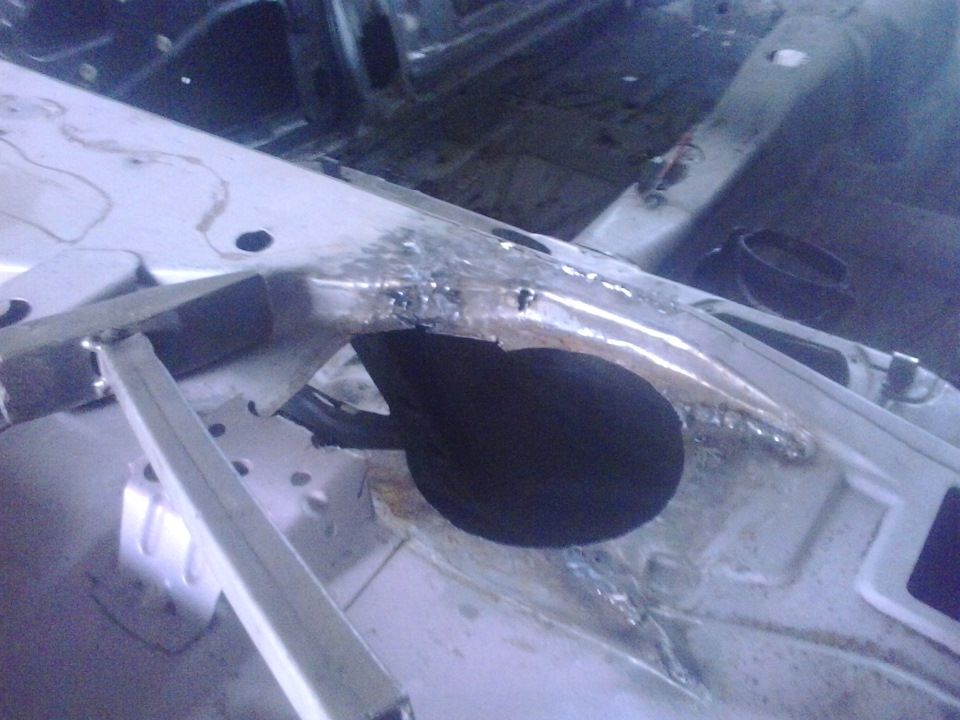

Восстановлен вырез под левый динамик
Правый еще в процессе

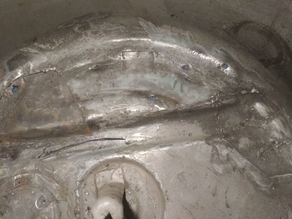

А теперь переходим к задним внутренним аркам! ))

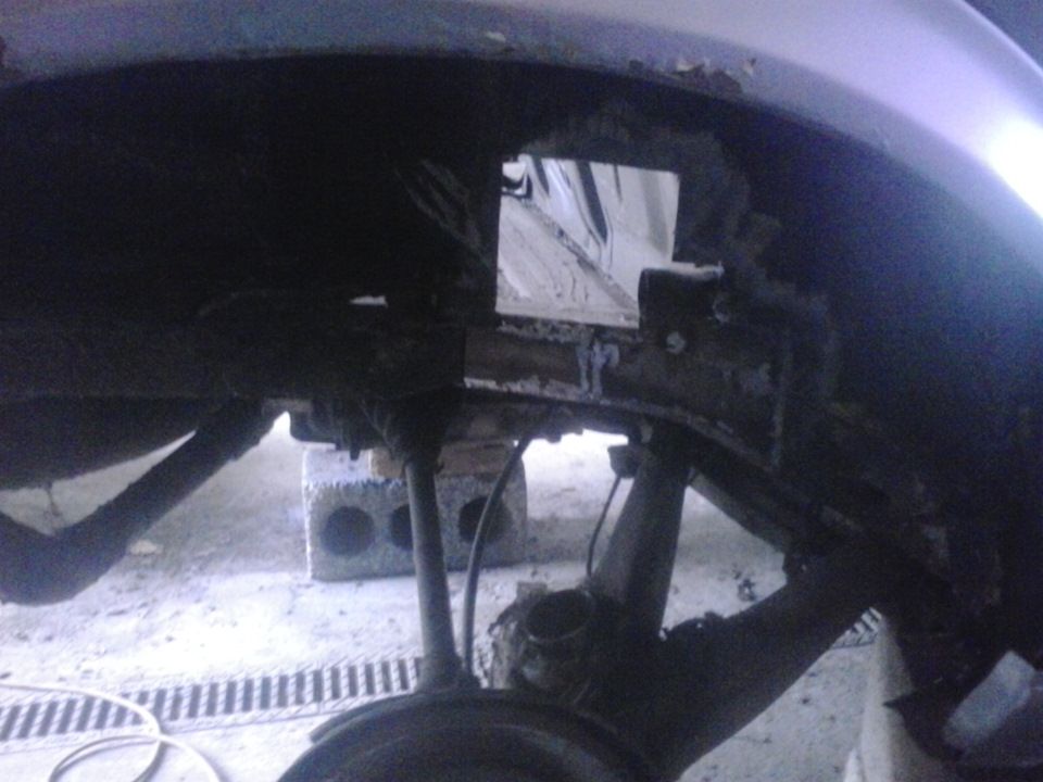

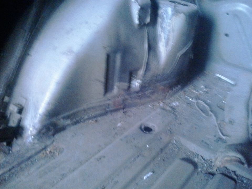

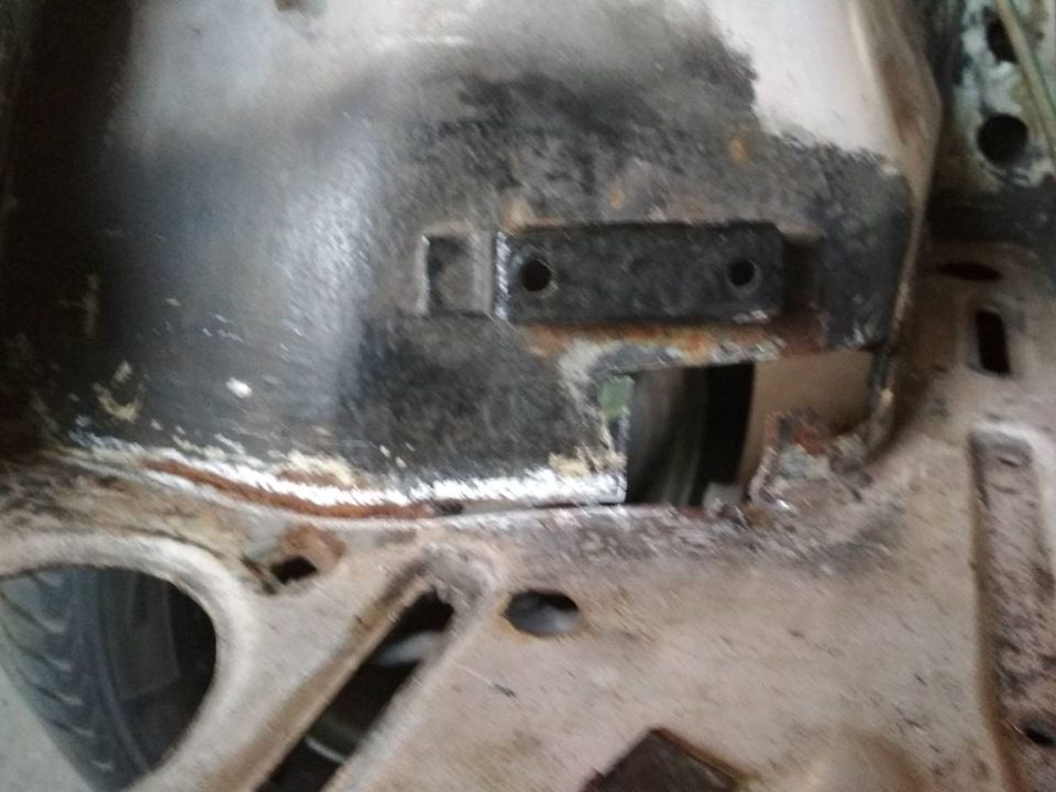

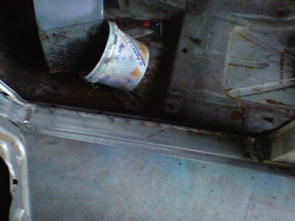

Левая, на которой была большая дыра по стыку с полом багажника, сделана.
Осталось чуть зачистить

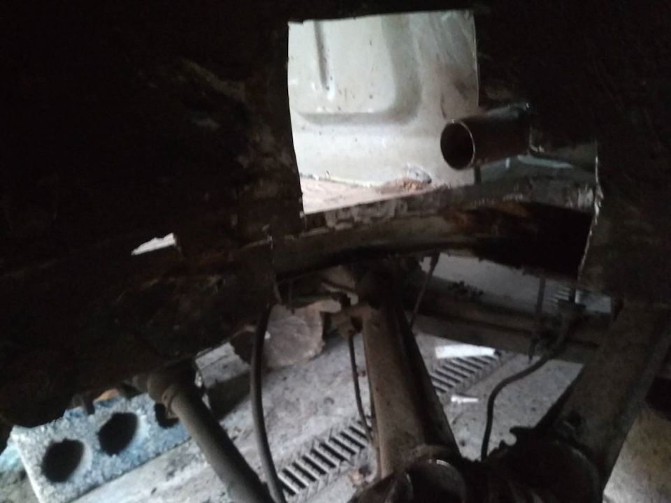

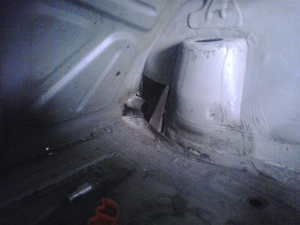

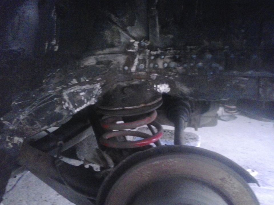

А вот правая, которая выглядела вполне себе норм, оказалась просто в хлам! Под слоями антикора обнаружилась старая сварка и вот такой нежданчик
Полный армагедец!
Теперь не удивительно, что щиток шлангов сгнил в труху и понятно, почему правое колесо было завалено чуть больше, чем левое...
Вырезали все нафик
И восстановили лонжерон над тарелкой пружины
Ниша запаски тоже выглядит совсем печально, поэтому решили ее ампутировать.
По телефону сварщик почему то назвал сгнившую верхнюю тарелку пружины, стаканом, и сказал что его унес пушистый зверек.... Я оч удивился, так как стакан был на вид живой. Но в моем понимании, стакан - это куда аморт прикручивается. В результате такой "непонятки" я решил уже не вырезать стакан, а купить всю внутреннюю арку, но в итоге купил вообще все заднее крыло. ))
Но, походу, из него пригодится только тарелка пружины...
И тазик запаски.
Договорились, что к следующему моему приезду, все , что начато, будет завершено. Скоро поеду снова - будем посмотреть...

я сам офигел!  Если посмотреть фото в предыдущих записях, то там правая арка выглядит явно лучше, чем левая.... а в реале оказалось все совсем наоборот! )
  • Сообщений: 39246
« Ответ #1216 : 28 Ноября 2018, 10:21:31 »
да в целом объем работ пугающий
« Ответ #1217 : 28 Ноября 2018, 10:43:19 »
гулять - так гулять! варить - так варить! )))
Честно говоря, меня больше пугает крыша...вернее корыто люка. Вот там хез че с ним делать, и как туда залезть...вырезать, потом вваривать и шпаклевать....но шпакля на крыше - не лучший вариант... хоть крышу меняй.... )  Оставили это на десерт ))
  • Сообщений: 39246
« Ответ #1218 : 28 Ноября 2018, 10:49:12 »

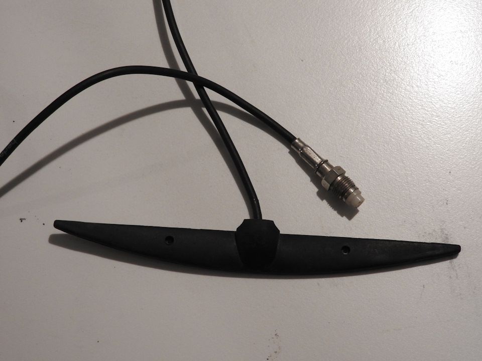

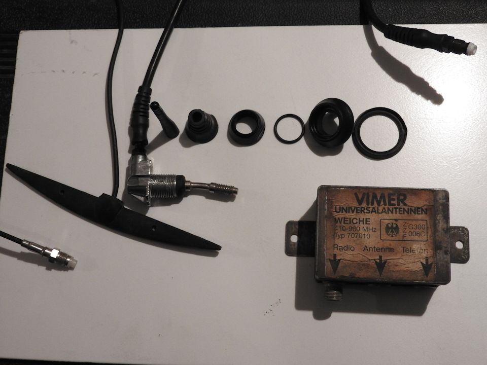

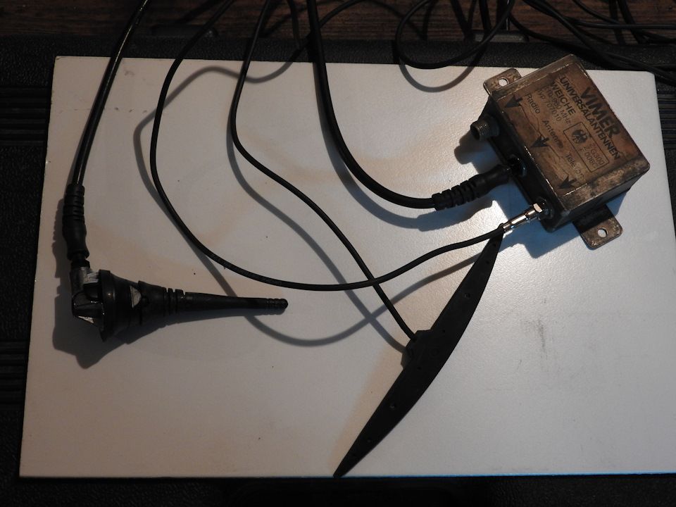

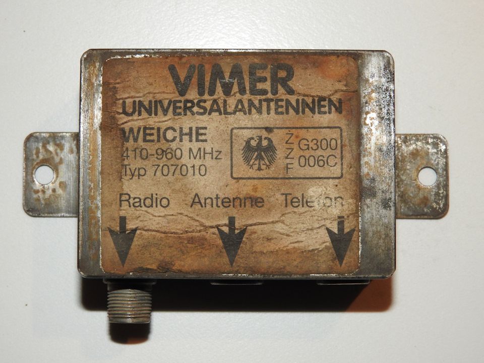

Снова про антенну — Vimer Universal Antennenweiche
На днях мне позвонил товарищ, старый тридцаточник, и сообщил, что при ревизии в своих закромах нашел одну штуку, которую я давно искал - кроссовер или я не знаю как он правильно называется - блок, позволяющий использовать одну общую антенну для телефона и радио.
Телефон я поставил давно, но с отдельной антенной, вернее с ее "огрызком", который просто лежал на задней полке.
Электроантенну для радио тоже поставил, но вот совместить ее с телефоном не получалось из-за отсутствия того самого блока.
Не долго думая, поехал и забрал, и бонусом еще и пару штуковин про запас ;)
Вот такой блок и к нему подключены две антенны - пластиковая пластина с тонким кабелем была подключена в гнездо "Телефон", а разборная с коротеньким штырем - в гнездо "антенна".
Блок Vimer Universal Antennenweiche
В гугле о нем ничего толком пока не нашел, кроме объявления на ибее, где написано, что это универсальный объединяющий блок антенн для Audi...
И вот я задумался - ну ладно Audi, главное что-бы работало )) но зачем в нем две антенны? Ведь должно быть наоборот - одна общая антенна и два выхода от нее на телефон и радио... Какой смысл в этом блоке, если все равно антенны две? Или это не то что мне нужно, или там просто одна антенна лишняя? )  Кто-то в курсе?
Первая антенна, которая была подключена в гнездо "телефон" - таки похожа на GSM антенну.
Вторая антенна - явно обычная для радио, с оч коротким штырем.
В сборе
Разъемы у них одинаковые. Кстати, на счет разъемов меня тоже терзают смутные сомнения - по-моему на моей антенне разъем не такой... Сейчас проверить не смогу, так как все распихано по коробкам, не помню уже где искать...так что будем посмотреть потом...

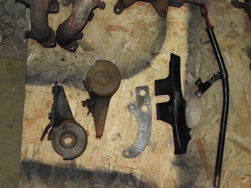

Ну и собственно, по ремонту новостей мало - варится...но сварщик заболел.... снова ждем... (
Пока купил пару недостающих мелочей - кронштейн щупа, крышку на щиток ГРМ, кронштейн на выпуск и кронштейны задней балки.
Вот такой "натюрморт" из железок лежит в гараже уже больше месяца - часть надо песочить и красить, часть на гальванику, часть просто помыть/почистить/перебрать... но пока руки не доходят чет....
