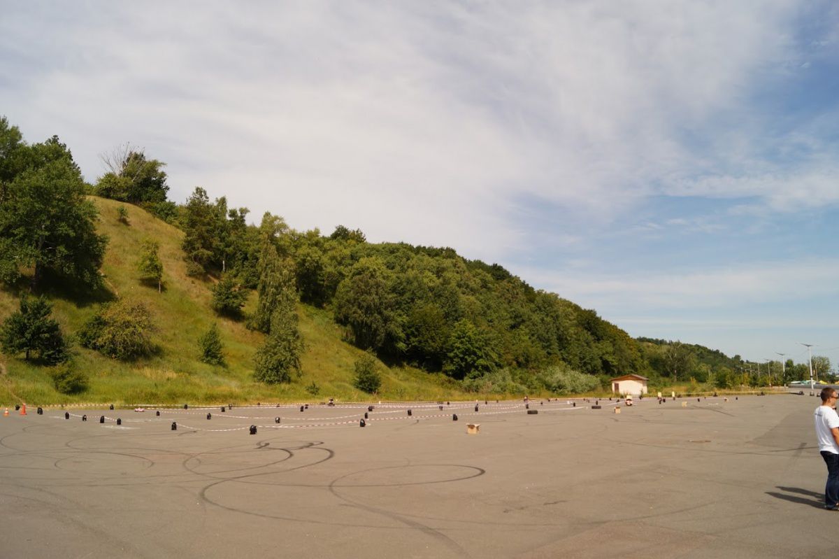

Мой отчетец и обещанная ссылка на альбом нашего фотографа в конце:
Начну издалека.... :)
Несколько недель назад появился какой то не понятный скрип/скрежет спереди.... полез смотреть и обнаружил выпавшую из балки скобу стабилизатора. Оказалось, что она треснула, поэтому и выпала из балки - думал, что это она и скрипит. Заменил ее на целую, но скрежет остался.... Как потом оказалось - это был срежет шкива помпы! На ней оторвалось одно крепежное ухо и на оборотах ее перекашивало и шкив затирал!   (headbang) Но как ни странно - она вообще не текла!  (mm) Не знаю как так, но "повезло" ) Поменяли помпу, долили антифриз, попутно обнаружился не слабый люфт в рулевой рейке и умершие задние аморты :(....

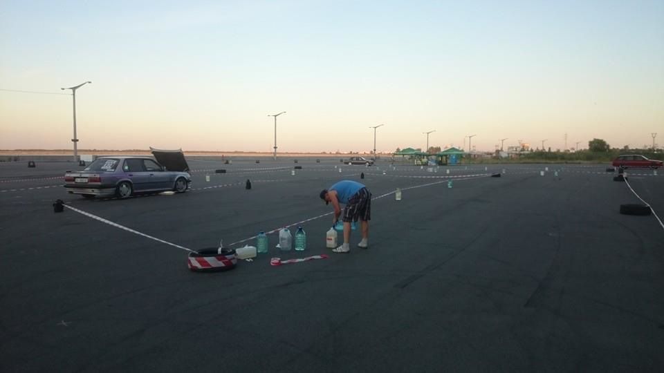

На следующий вечер я поехал готовиться к Оупен Эйру. В процессе постройки трассы и ее тестовых испытаний, после "навалов" я, к своему удивлению и сожалению, замечаю под машиной лужу.....  :(
ппц...приехали. ((..думал снова помпа... но, тут снова типа "повезло" )) треснул патрубок возле хомута.... Обрезали его, переставили, но антифриза не хватило....уже темно, надо что-то делать.... хорошо, что Киевское море рядом!  (giggle) Долили воды из Днепра!  :D Прокачали (об этом чуть позже будет еще одна маленькая история с фотками ;) ) по-тестили на трассе - температура в норме. Забегая наперед, скажу, что поездил я на днепровской воде всего 2 дня - у нее прям чудодейственные свойства - при жаре +35 во всех пробках стрелка температуры дошла только до вертикали!  :) Но вчера, не смотря на это, заменил ее на нормальный антифриз.
Но вернемся к Опен Эйру, ведь эта запись именно о нем.
Приехали утром - трасса на месте )

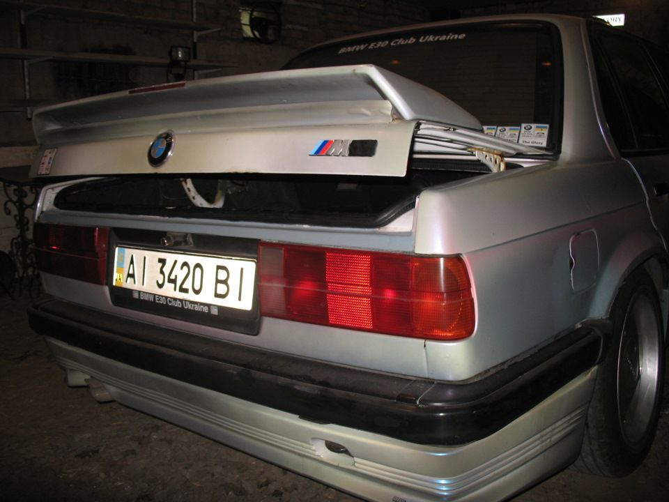

Звездочка, закрывающая трещину, отклеилась! Надо поправить )))

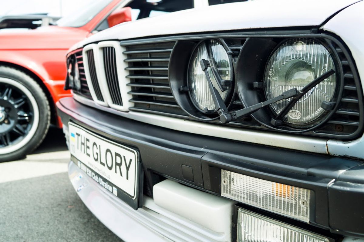

А вот щетки на левой фаре поправить я забыл... )

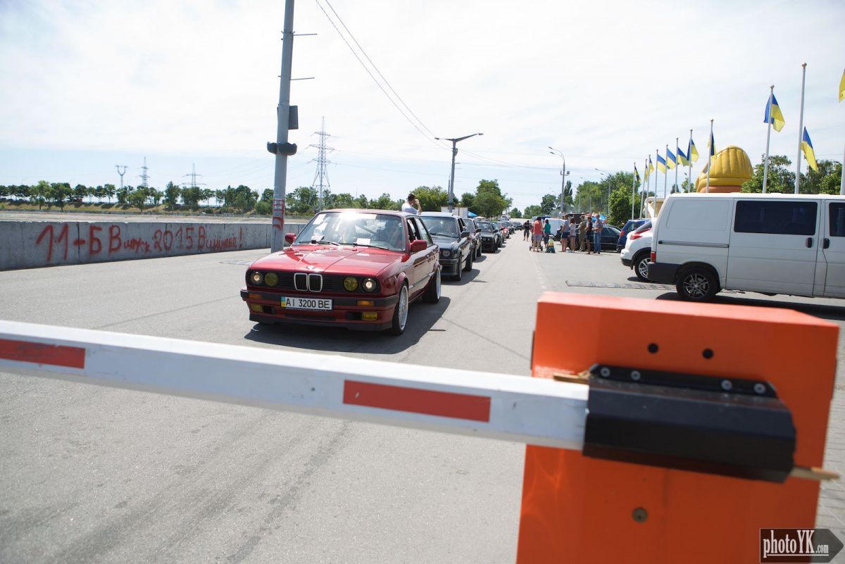

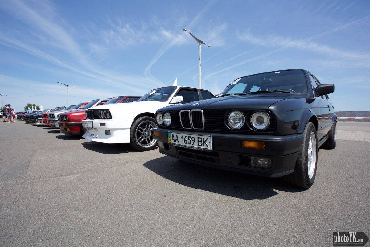

После сбора, выстроились в колонну
В общей сложности собралось 67 машин BMW E30.
В том числе было две весьма редкие машины - BMW Z1
А о второй машине чуть позже.
Было еще пара интересных машин - кабр в отличном состоянии
И откуда то вдруг взялся Баур! Пусть с мелкими "косячками", но машина весьма редкая. Это третий Баур из тех, что я знаю у нас.
Ну и было не мало просто красивых машин! )

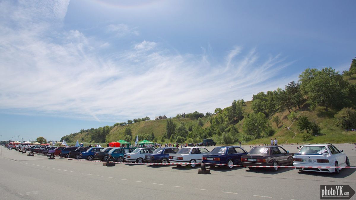

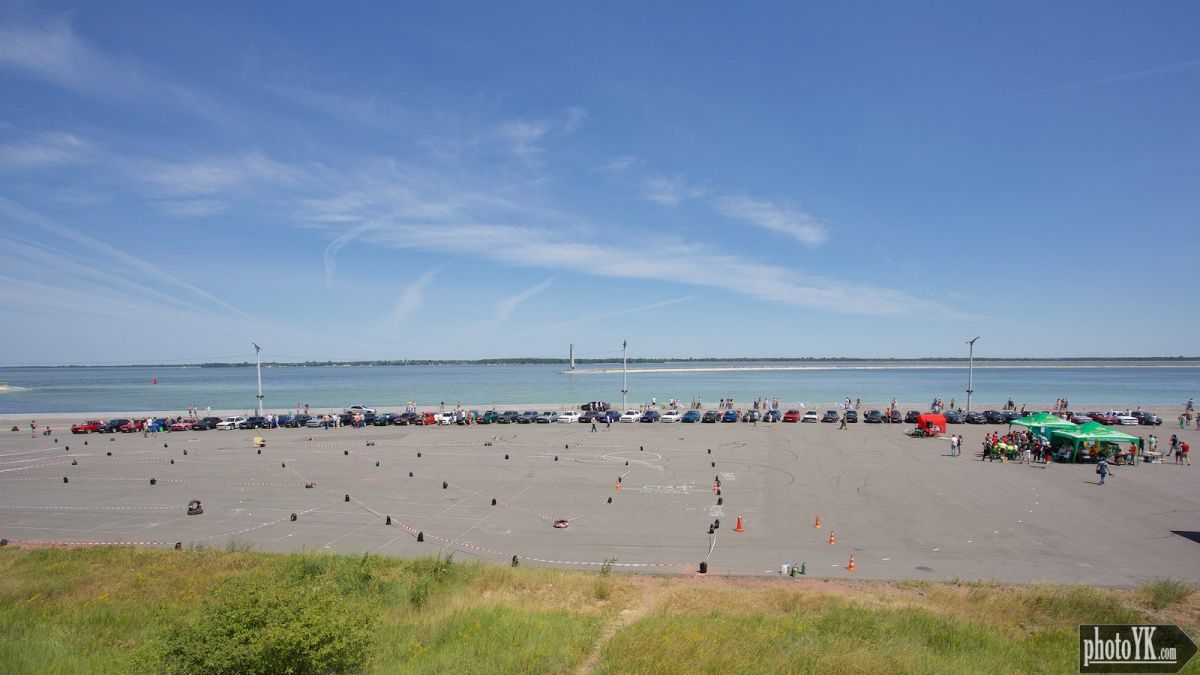

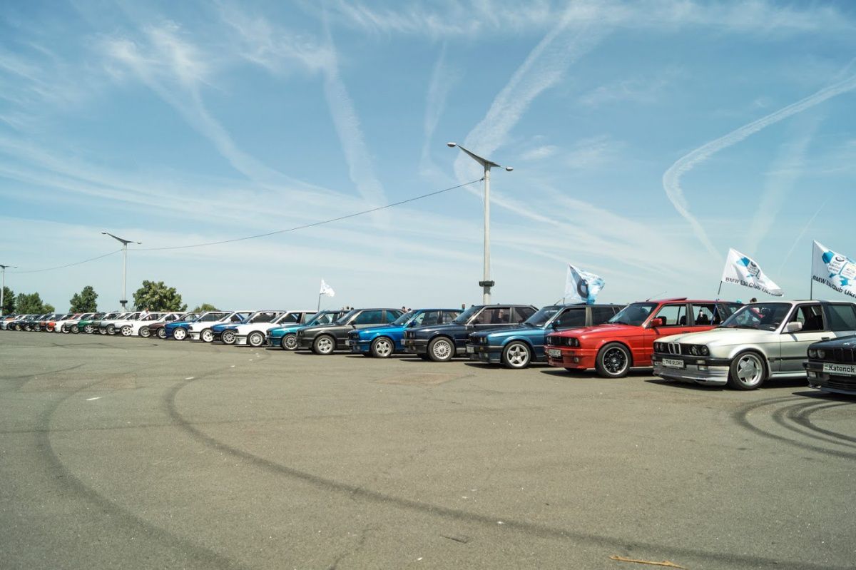

Итак, колонна подъехала к пешеходной зоне
И медленно и аккуратно, на глазах изумленной публики :) двинулась по набережной к месту проведения мероприятия

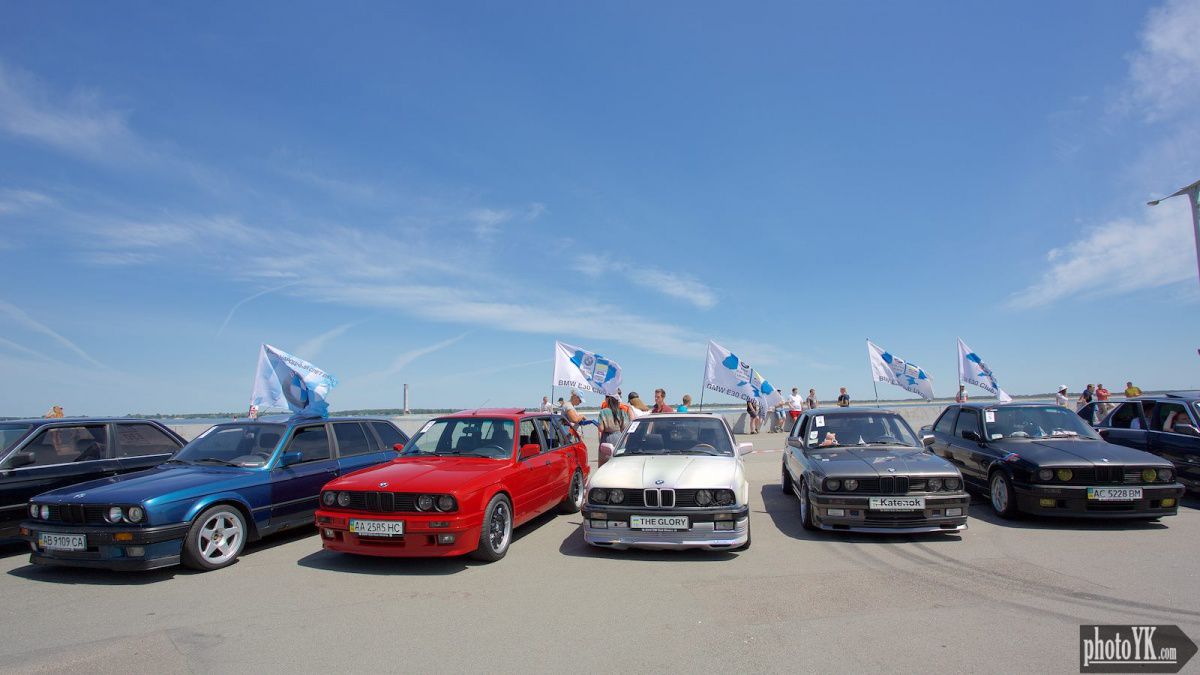

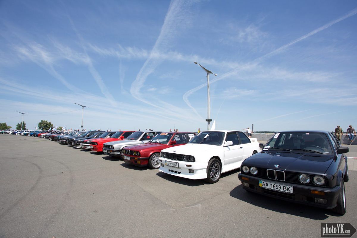

Организованно заехали на площадку
И под чутким руководством ) выстроились в длинный, красивый ряд!

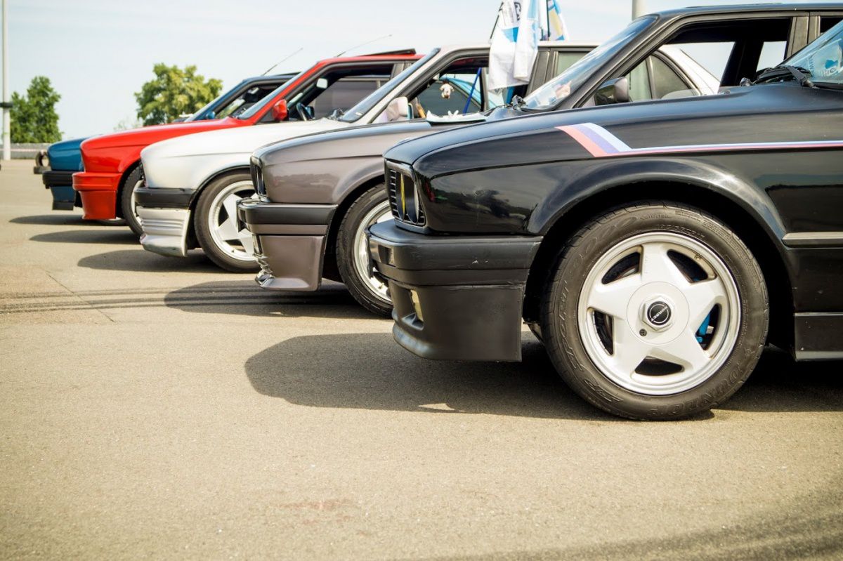

Обратите внимание на первую машину в ряду - с виду вроде просто ухоженная Е30...
Но на самом деле - это оч редкая версия 320is !!
Это ни что иное, как вариант М3 для рынка Италии с мотором S14B20. Машина в отличном состоянии - оч понравилась.  (y)

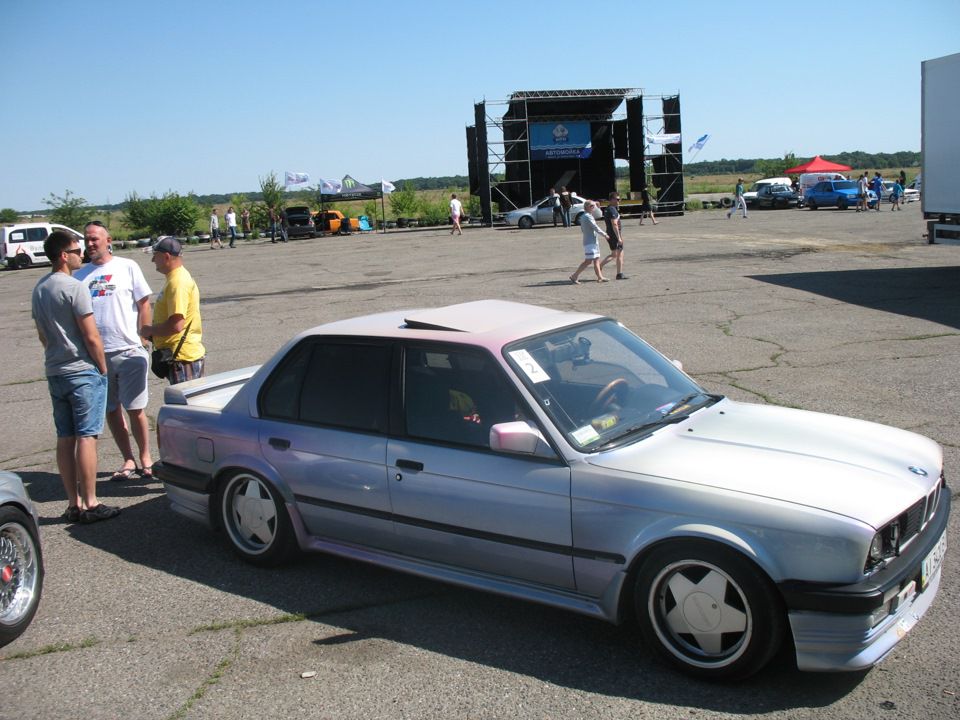

Ну и моя в этом красивом ряду ;)

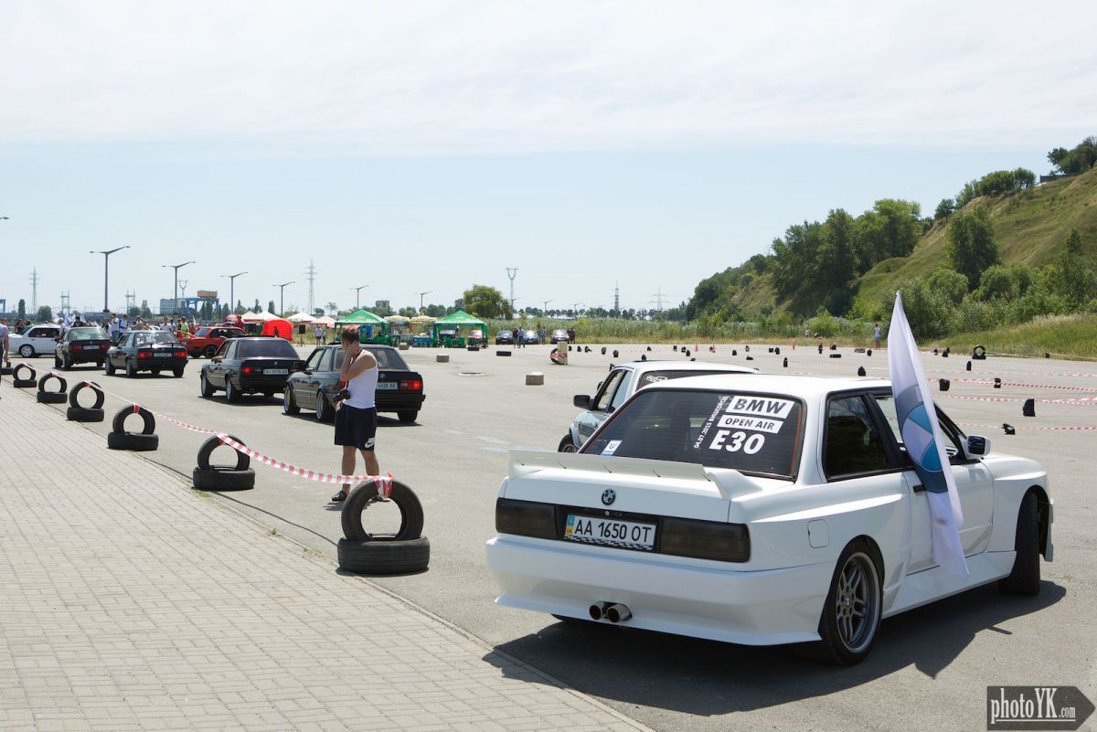

После слалома был конкурс на самую высокую машину. Проводился он вот таким образом - замер высоты от земли до низа зеркала

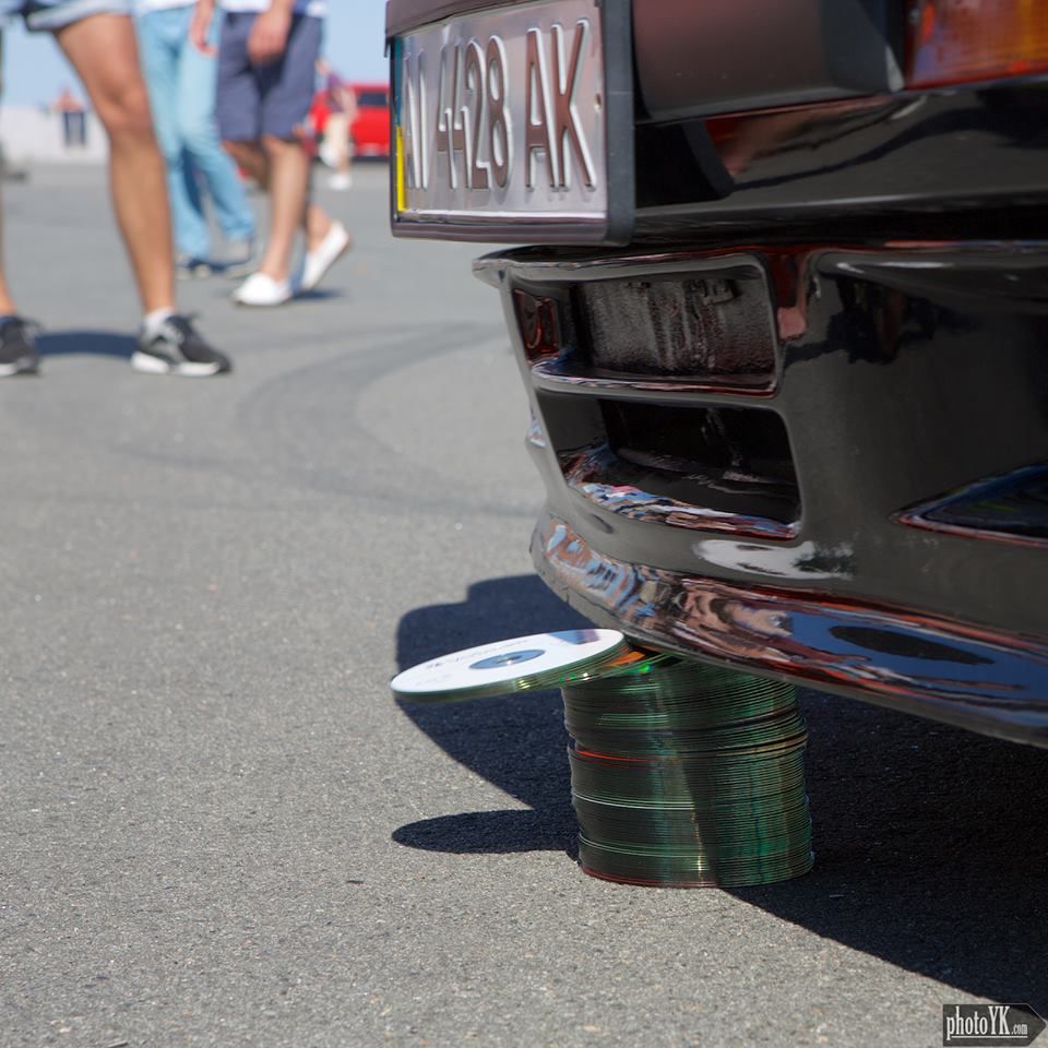

Конкурс на самую низкую машину проводился несколько необычнее и интереснее ;) Нужно было аккуратно наехать на стопку компакт-дисков, кто больше их сдвинет - тот и победил!
К моему удивлению, победителем оказался я   :D
И так же, к неописуемой радости моей младшей "тридцаточницы", которая оч сильно за меня "болела" и демонстрировала на площадке трюки стэнт-самокатистов!  (rofl)

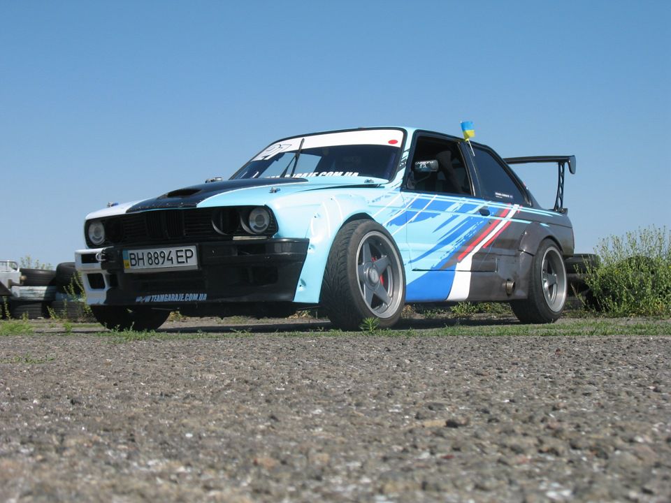

Чуть дальше стоял боевой дрифт-корч Е30, пофоткал его )

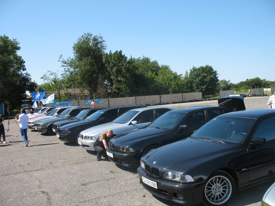

Машин было еще мало, но минут через 15-20 начали заезжать колонны.
Пообщались со знакомыми
Прошелся по рядам, пофоткал малость
Пока, еще небольшой ряд Е30

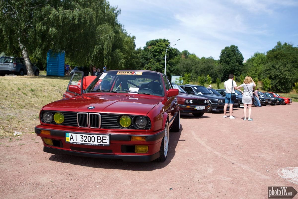

По пути встречал несколько "тридцаток" - догнал красную Е30 с наклейкой Оупен Эйра на подъезде к Одессе.

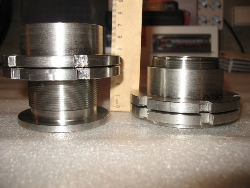

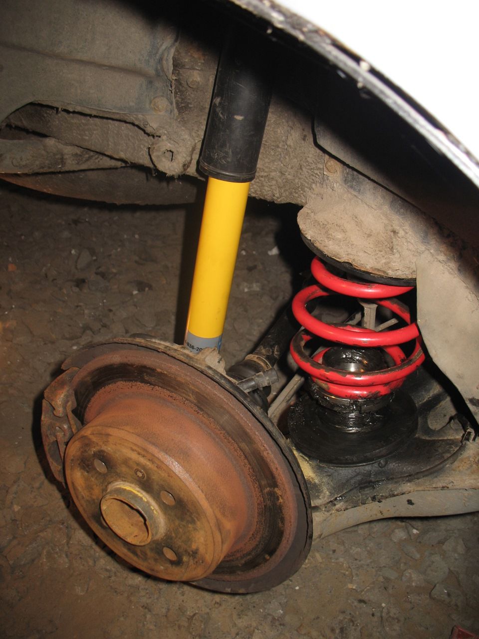

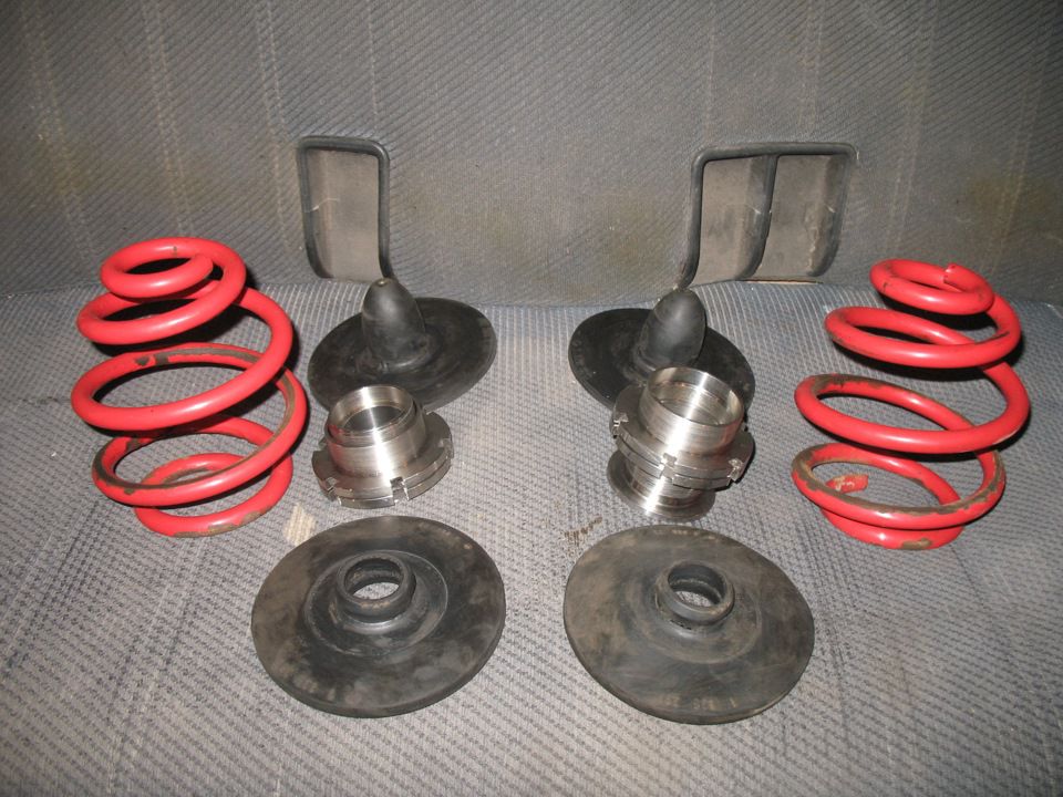

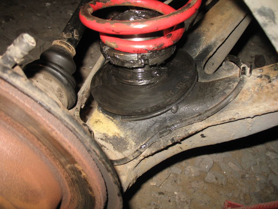

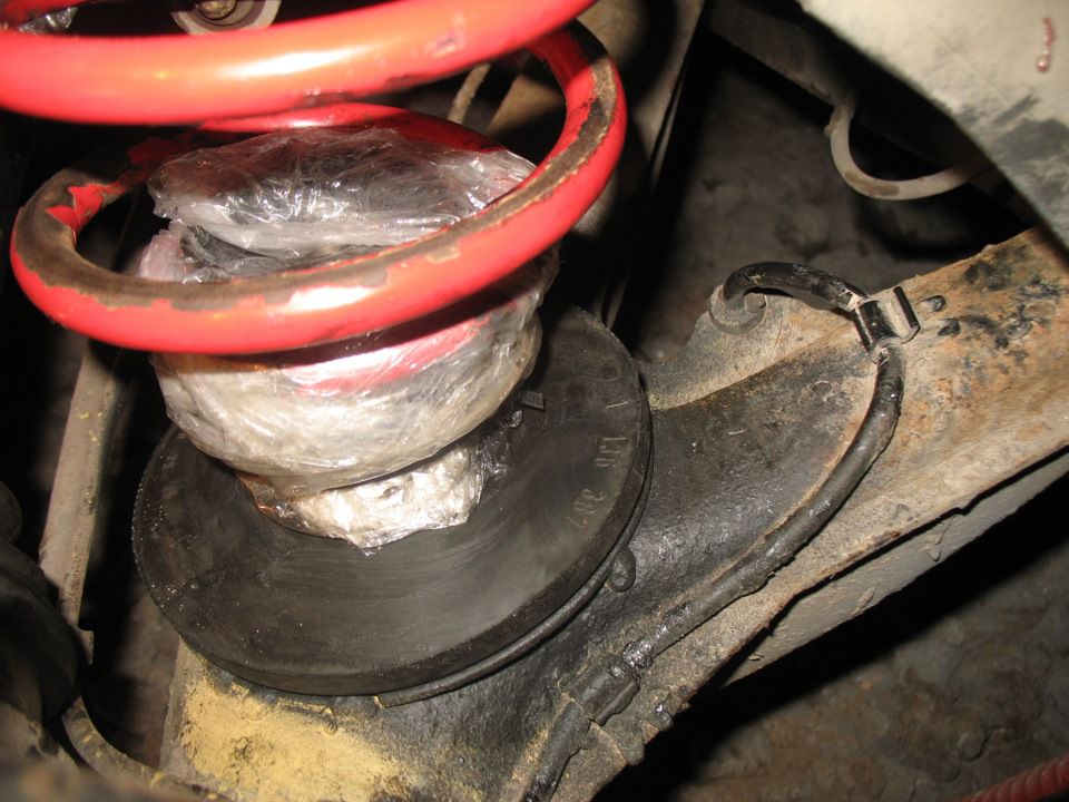

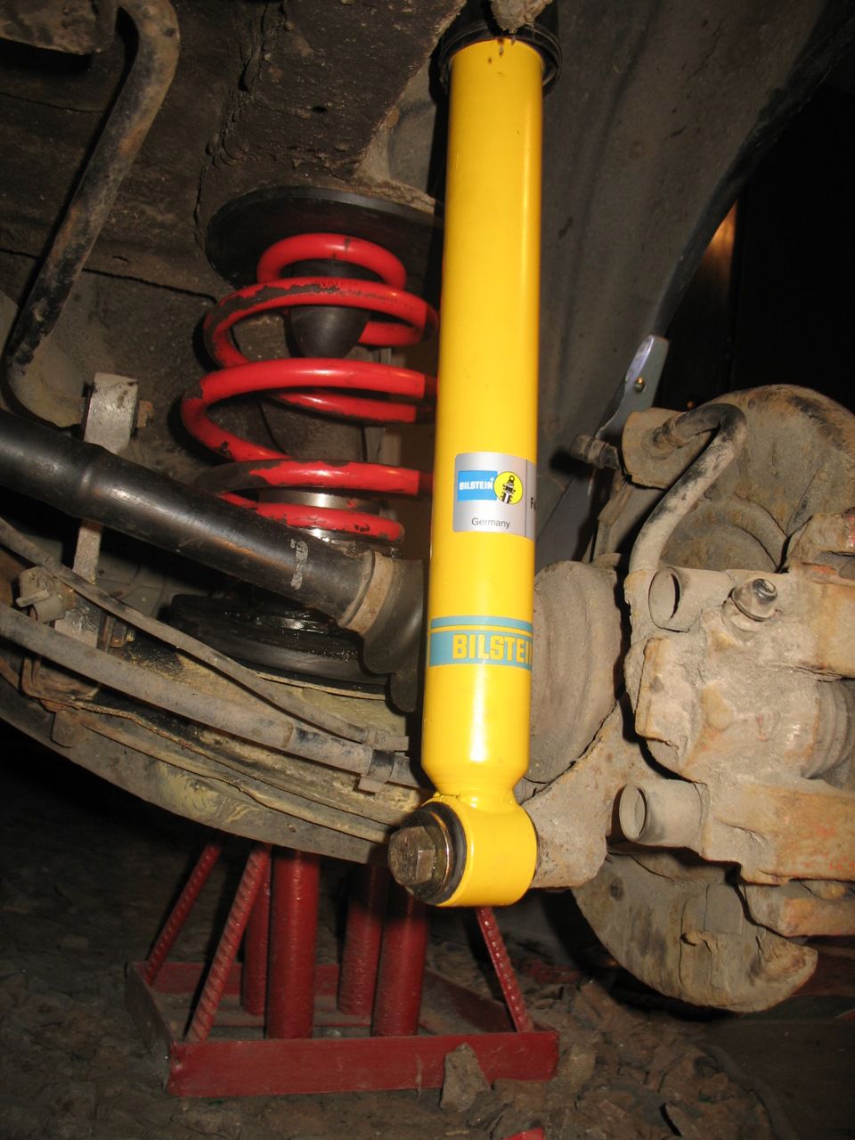

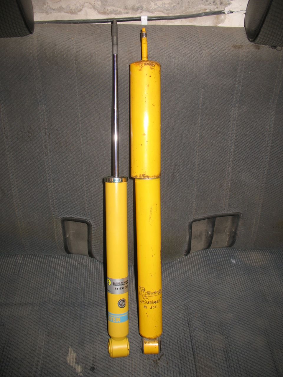

После летней поездки по одесской трассе, "перетрАхнул" (с) заднюю ходовку и восстановил все, что по пути сломалось или потерялось ))))
Заменил и подварил чет сгнившие и раздолбанные в хлам нижние тарелки пружин на задних рычагах.
Это временно, потом мож поменяю рычаги....хотя нет ничего более постоянного, чем временное! (с)  )))

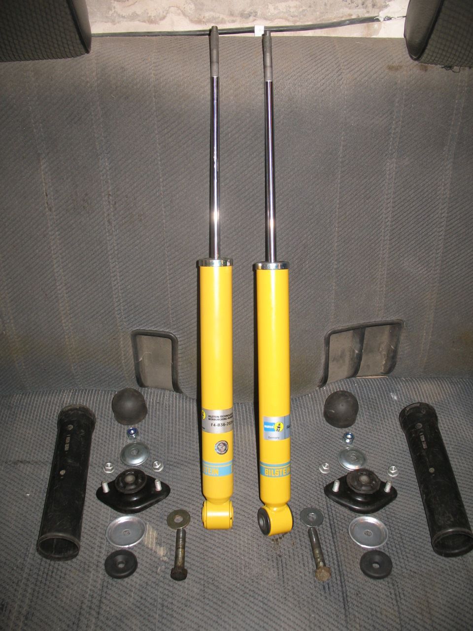

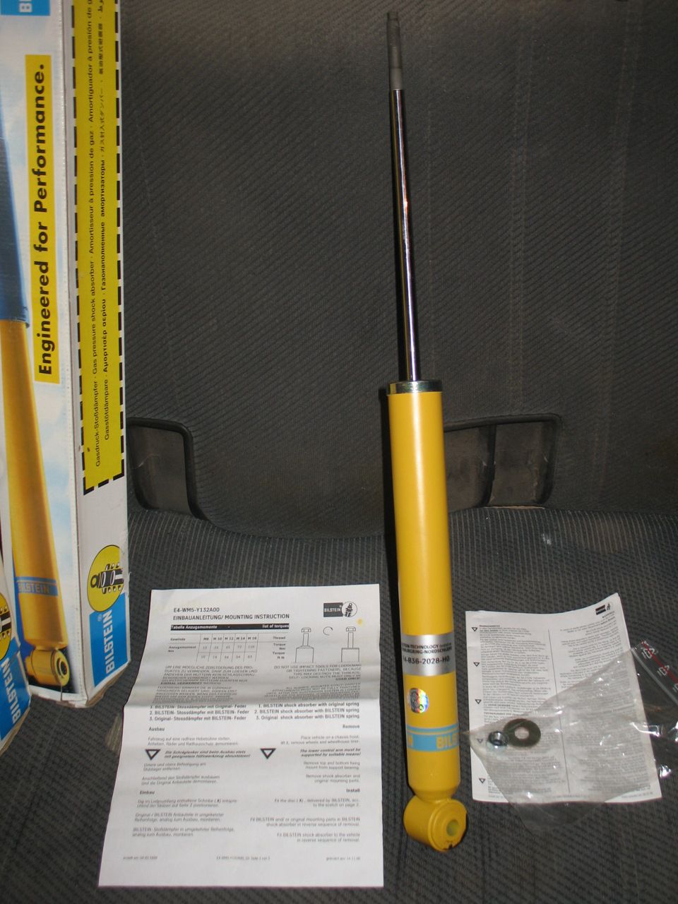

Теперь вместо погибших в неравном бою с "дорогой" TA-technix, сзади стоят Bilstein B6 Sport.
Шток на Bilstein B6 Sport на 1-1,5см длиннее, чем был на TA-technix
Отчет по их установке можно почитать тут.
Пружины пока оставил старые TA-technix.
Но выточил под них из нержавейки новые регулировки, взамен закисшим алюминиевым тайваньским.
Диапазон регулировок остался прежним, слева - максимум, справа - минимум.
Поднял жопу практически на максимум, где-то на 25мм, что-бы попасть в диапазон занижения, допустимого для Bilstein B6 Sport (-30...-35мм)
Что бы регулировки снова не закисли, тщательно их обмазал графитной смазкой , замотал стрейчем и обтянул стяжкой. На вид получилось не очень эстетично, зато дешево, надежно и практично! (с) :)
В перспективе - переход на Bilstein B6 Sport спереди и пружины Eibach Pro-Kit.

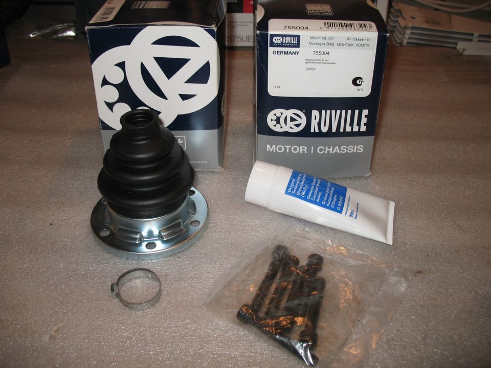

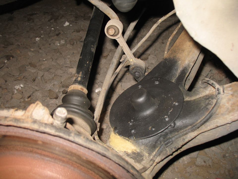

Поменял порвавшиеся пыльники внутренних ШРУСов, перебрал их заодно. Покупал Ruville 755004.
Тут есть несколько нюансов:
1) в комплекте есть болты - это хорошо...но они М8, вместо нужных М10
2) отверстия в крышке, соответственно, тоже под М8 - сверлить надо под М10
3) штатные шайбы/прокладки под болты тоже не стают плотно на крышку - нужно их стачивать по краям
4) другой конец пыльника под тонкую полуось 23мм, вместо нужных мне 27мм  под толстую полуось - с силиконом еле натянул
5) хомут есть в комплекте - тоже хорошо, но опять же, он на толстую 27мм ось не налазит - поставил обычный хомут 30-40мм
Ну а так вроде норм пыльники )) И смазки в комплекте вполне достаточно.

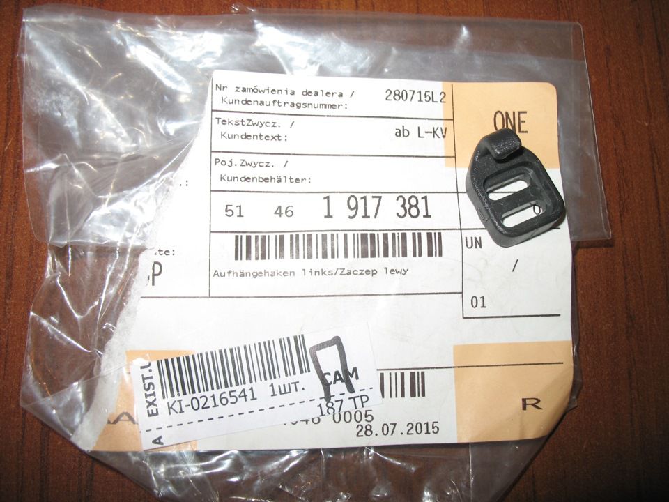

Купил и поменял сломавшийся на колдобине левый крючок задней шторки.
Кстати, по ЕТК левый и правый крючки идут под разными номерами, но по факту они совершенно одинаковые.

« Ответ #868 : 02 Сентября 2015, 13:48:37 »
B6 это не для занижения. Рувиль пишет что подходят пыльники но это не так( чтоб подошли надо долго поискать их кстати болты рувилевые лучше не ставить даже если они м10 тк сырые .
  • Сообщений: 39246
« Ответ #869 : 02 Сентября 2015, 14:10:33 »
Я брал пыльники много каких производителей, они все неподходят )
« Ответ #870 : 02 Сентября 2015, 14:22:40 »
Да, В6 под сток аморты, я в курсе. Но на их сайте написано:
Амортизаторы серии В6 имеют длину и ход штока, аналогичные штатным амортизаторам. Поэтому рекомендуется их устанавливать вместе со штатными пружинами или их аналогами. Однако, допускается установка пружин для тюнинга подвески с небольшим занижением (до 30-35мм).
Вот поэтому я регулировки поднял на 25мм. Было примерно -60, стало как раз где то -35. И те же Эйбах Про Кит, которые они рекомендуют ставить с В6 идут -35мм. Так что думаю норм.
Болты поставил старые.
На драйве пишут, что внутренние Loebro 300500 подходят, при чем там обе крышки в комплекте и болты М10

« Ответ #871 : 02 Сентября 2015, 21:00:12 »
Б6 ставили на спорт подвеску м в обычные е30, часто они шли в паре с пружинами м техник, так что занижение вполне приемлемо на б6, как минимум на уровне пружин м техник

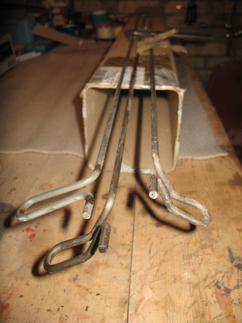

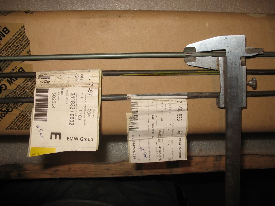

Давно уже купил торсионы крышки багажника M-Technic, но так как левая петля была слегка надломана, то не ставил их, что-бы она не оторвалась совсем... На днях, когда возился с задней подвеской и подваривал тарелки рычагов, заодно и петлю багажника приварили. Поэтому сегодня я, наконец-то, поставил и новые торсионы, а то при не аккуратном закрывании крышки багажника, уже аж машина приседала от ее хлопка! )))
Они существуют трех видов:
http://2009.bmw-autocats.ru/parts/E30/4-doors/Europe/325i-M20/browse/bodywork/trunk_lid_closing_system/
41 62 1 937 495 левый сток
41 62 1 937 496 правый сток
41 62 1 937 497 левый под сток спойлер или МТ1
41 62 1 937 498 правый под сток спойлер или МТ1
41 62 2 238 835 левый под спойлер МТ2
41 62 2 238 836 правый под спойлер МТ2

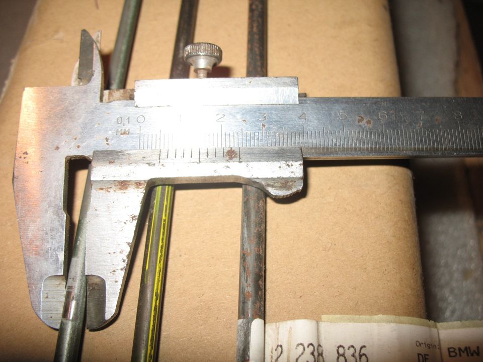

Второго МТ2 не было в наличии и он уже не поставляется, поэтому пришлось брать второй под МТ1. Они отличаются толщиной сечения прутка - МТ1 - 5мм , а МТ2 - 5,5мм .
Мои старые стоковые оказались тоже 5мм,
но у них петли прямые, а у МТ1 и МТ2 изогнутые.
В установке ничего сложного нет - главное аккуратно и осторожно все делать, иначе можно крепко получить по пальцам!!! )) Ложишся спиной в багажник - не оч удобно )) Вставляем петлю торсиона с одной стороны в скобу крышки багажника, защелкиваем его в пластиковые держатели под полкой. Затем, с другой стороны натягиваем его и фиксируем в кузовную петлю. Я для этого использовал трубчатый ключ на 10 - одевал его отверстиями для воротка на конец торсиона, затем в сам ключ вставлял отвертку и таким "рычагом" торсион хорошо ставится в кузовную петлю. Затем просто отверткой отжимал слегка торсион обратно, что бы снять с него трубчатый ключ и защелкивал обратно. Ставил , естественно, на 1 положение.
Теперь при нажатии на замок крышка вот так поднимается:
И легким касанием поднимаетсяя далее вверх, аж придерживать нужно! И самое главное - обратно она теперь не падает под собственным весом, а прижимается с небольшим усилием.
Я доволен! )
P.S.
Прежде, чем менять торсионы, можно попробовать подтянуть старые до второго положения на кузовной петле (еще дальше назад). Если это не поможет, или они уже подтянуты и не держат - то менять на новые стоковые или на М-Техник при наличии спойлера, большого ящика для инструментов или обшивки крышки багажника.
