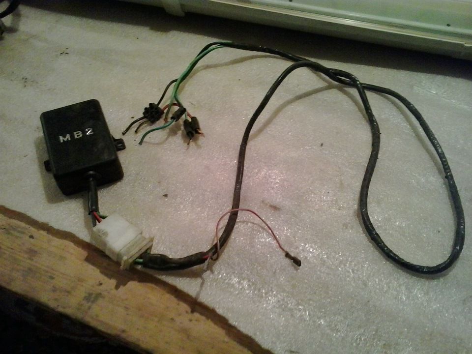

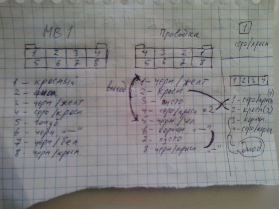

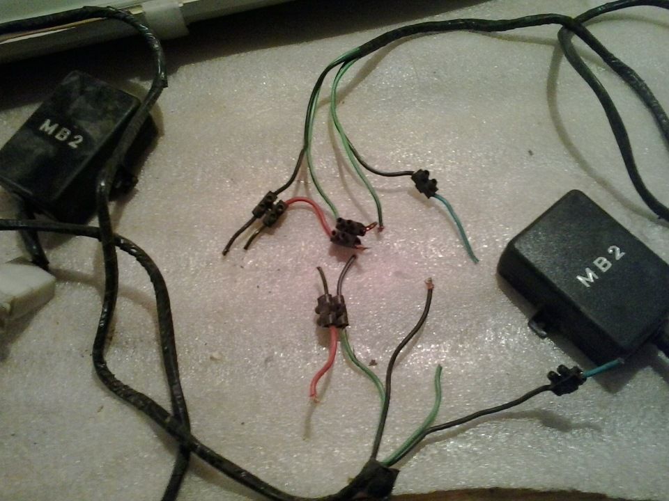

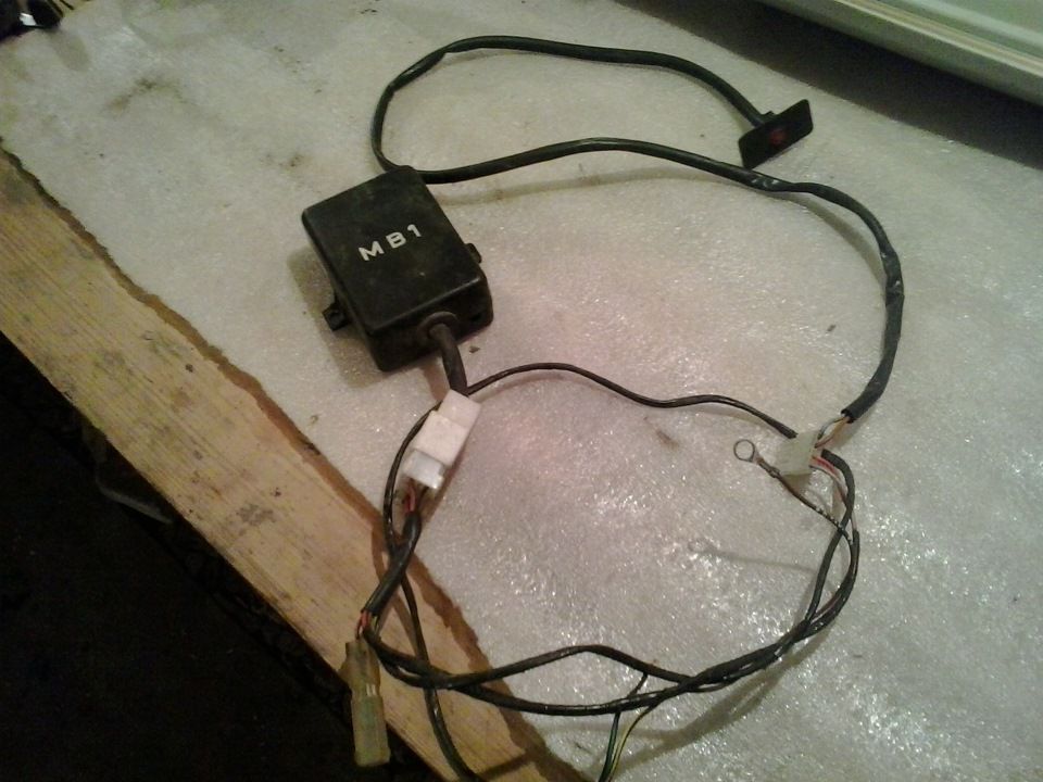

Из не опубликованного и не установленного )) Доводчики ЭСП
Насобиралось у меня уже кучка ништяков, а ставить их чет нет времени...или настроения... Поэтому в этот раз расскажу о ништяке, который решил НЕ ставить :)
При покупке комплекта штатной сигналки, мне прислали еще какие-то не понятные блоки с проводами...
Изучив умные каталоги и схемы по сигналке, я понял, что они к сигналке не относятся. Почитав форумы и интернеты, выяснил, что это блоки доводчиков стекол для электростеклоподъемников. Это же подтвердил и продавец, который, как оказалось, отправил мне их случайно ))) Ну раз они уже у меня, и штука интересная и редкая на Е30, договорились с продавцом, что если я с ними разберусь и поставлю, то куплю и их.

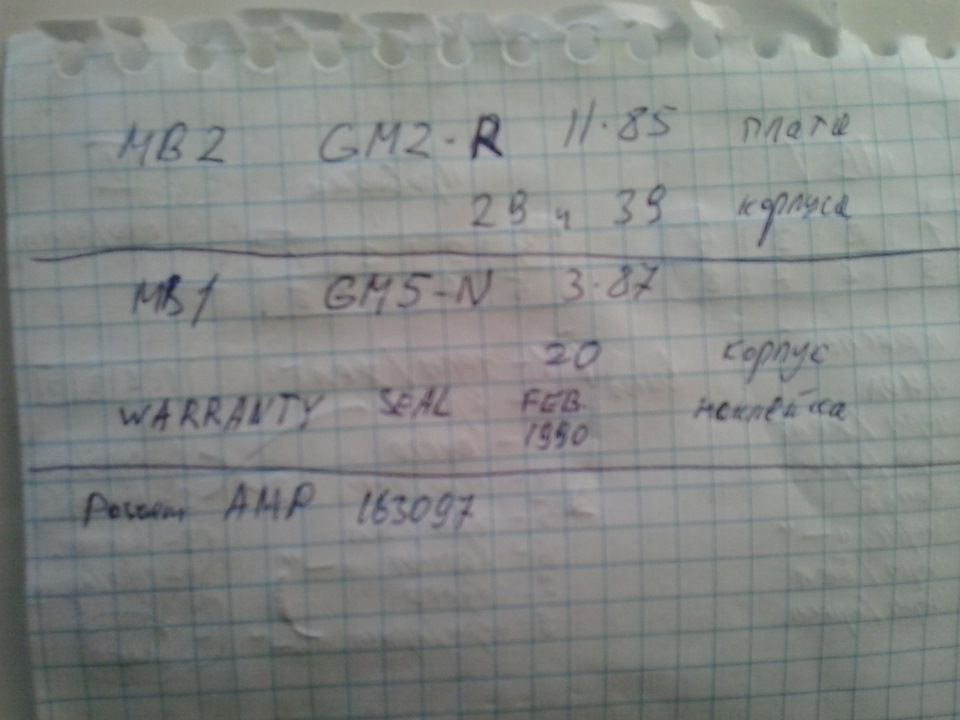

Начал разбираться.... инфы по ним толком нигде нет. Никаких номеров или лого BMW на них тоже нет, но цвета проводки явно соответствуют цветам проводки ЭСП в Е30. Ну и естественно, изначально они были установлены на Е30. На корпусах только гарантийная наклейка 1990 года:
И вот такие номера я нашел на корпусах и внутри на платах:
Никакой инфы по ним нет ни в ЕТК, ни в ЕВА, ни в ЕТМ... В общем , я не уверен, что это оригинальная заводская опция, но это вполне может быть афтемаркет или дилерское дооснащение для Е30.

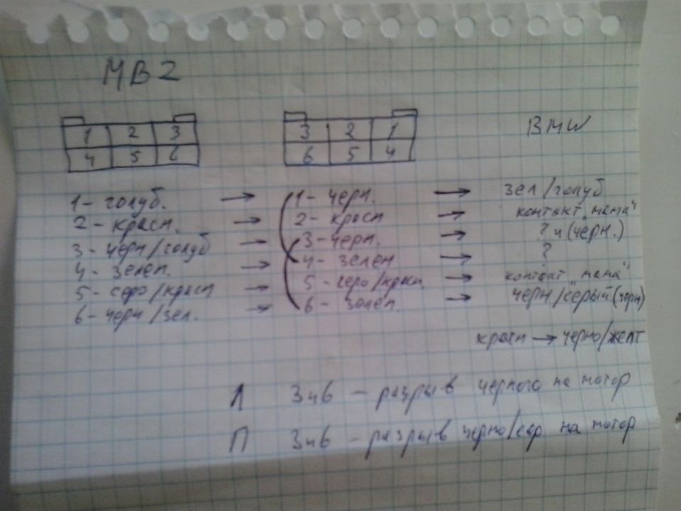

Блок МВ1 - основной для водительской двери, а блоки МВ2 - три одинаковых, на каждую дверь.
Поковырявшись с ними, я выяснил общие принципы их работы и подключения, прозвонил проводку и сделал распиновки.
Но решил не заморачиваться с их установкой, так как не совсем выяснил все детали установки и подключения, не хватает вроде некоторых проводов и нужно резать заводскую проводку ЭСП, в которую у меня уже врезаны универсальные доводчики, работающие от простой сигналки. Короче, много гемора и сложностей, при сомнительном эффекте - ведь доводчики у меня и так есть, и реализованы гораздо проще - все в одном блоке.
Поэтому решил не усложнять себе жизнь )) и вернуть их продавцу. Если кому-то это интересно, могу дать его контакты.
Так же вот в этой теме я пытался выяснить что-либо об этой опции. Там же больше фото.
Вот такой вот "не состоявшийся" редкий ништяк! )))

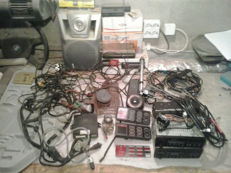

За последнее время насобирал несколько ништяков, но все никак не соберусь их поставить...вот было четыре выходных дня, думал таки начать.... собрал все в кучу....посмотрел...подумал с чего начинать....но так ничего и не придумал и не поставил... то чего-то не хватает, то нет настроения, то чем-то занят был...
Итак, что имеем:
1) Штатная охранная система - кучка проводов слева )) Полный комплект, за исключением ключа, которым она, собственно, и активируется, и без которого не возможно проверить ее работоспособность... Очень куплю такой ключ, вдруг у кого-то есть...
2) Штатная электроантенна Hirschmann - работает и готова к установке, проводка есть, но не могу найти к ней хороший оригинальный  антенный кабель. Купил уже четыре штуки, и все не то - то разъем отрезан, то короткий, то не прозванивается тестером... Ищу целый антенный кабель, длиной 4,5м с резьбовым разъемом для антенны. Так же нужен к ней сплиттер FM/GSM для одновременного подключения радио и телефона.
3) Штатная магнитола - есть две штуки - BMW Bavaria Revers RDS и BMW Bavaria Business RDS. В машину собираюсь ставить вторую - BMW Bavaria Business RDS - это одна из топовых кассетных магнитол для Е30 второго перехода. BMW Bavaria Revers RDS - по-проще и состояние по-хуже - будет в качестве "гаражной" музыки в моей настенной торпеде )) Тут тоже не все так просто - фишки проводов есть, а шахты нет, поэтому купил оригинальную шахту для Business, а она в нее не влазит! При этом Revers в нее становится отлично... оч странно, я думал шахты идут универсальные на все магнитолы, в ЕТК их всего две на Е30... В общем ищу шахту для BMW Bavaria Business RDS. Магнитола может управлять CD-чейджером, и есть кабель для его подключения - пока думаю, ставить его или нет... штатно на Е30  CD-чейджер не шел, но как афтемаркет дооснащение - вполне мог быть. Поэтому, наверное, его тоже ищу...
4) Топовый вариант блока БСК для рынка Японии и рынка США, с дополнительными функциями. Если о первом я знал, то второй никогда раньше не видел и не слышал о таком. Японский - ремень безопасности, подушка безопасности, лямбда-зонд, перегрев катализатора. Американский - ремень безопасности, подушка безопасности, топливный фильтр, инжектор. Ну здесь нужна хотя бы информация, особенно о двух последних американских функциях - нигде пока вообще ничего не нашел. По остальным уже кое-что выяснил - по мере возможности буду пытаться их сделать у себя ;) Попутно еще сделаю американский Check engine. Так же доставлю еще там пару штатных проводов по подсветке.
5) Большой ящик для инструмента - до сих пор ждет инструмента ))
Ну, как видно, большинство работ связано с проводкой, поэтому не охота несколько раз разбирать салон, а поставить все и сразу )) Для этого кое-какие подготовительные работы я все-таки сделал - прозвонил каждый провод в проводке охранной системы, проверил разъемы и сделал распиновки дверных разъемов. Что-бы этот пост не был совсем уж безсмысленным и бестолклвым, то распиновки выложил вот тут. Думаю, кому-то пригодятся. Позже еще будет распиновка разъема блока БСК.
По мере установки, по каждому пункту, как всегда, сделаю отдельные темы с подробными отчетами.
Кому интересно - ждите! ;)

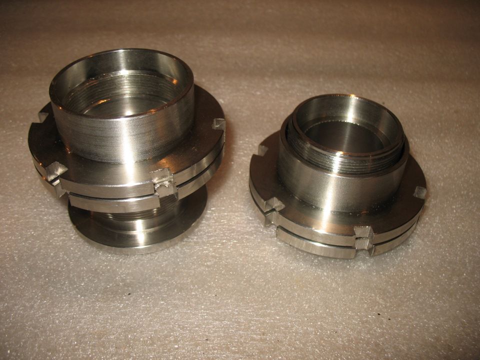

Но выточил под них из нержавейки новые регулировки, взамен закисшим алюминиевым тайваньским.
а можно чертежик???
  • BMW E30, 323, M20B23, седан, 85 + e34 535 cardinalrot
Е30 М20 323 - fuck the MOTOR OIL economy))
« Ответ #911 : 17 Марта 2016, 16:45:01 »
Мне токарь точил их по старому образцу.
Но размеры я снимал еще сразу с новых, после покупки винтов, и сделал чертежи, и забыл о них....только файл этот похерился вместе с компом, а на бумаге они где-то были, но не могу найти... Если найдутся, то выложу, конечно.
  • Сообщений: 1775
  • Репутация +64/-12
« Ответ #912 : 17 Марта 2016, 17:14:04 »
Я так понял хочешь сам сделать такие ...?Какие чертежи че вы как дети малые замерь внутренний диаметр пружины вот тебе и наружной диаметр резьбы +- сделаешь выемку (отверстие) под отросток (не знаю как еще его обозвать) на рычаге тот что не дает пружине выскакивать его штангелем меришь и делаешь освобождение а диаметр куда накидываешь ключ чтоб крутить все это дело уже по месту определишь там точность не нужна а резьбу подрезать можно если длиной будет там принцип болт гайка не чего сложного
« Ответ #913 : 18 Марта 2016, 11:53:45 »
абсолютно согласен - там же не космические технологии )) а, по сути обычная втулка с резьбой и с гайкой

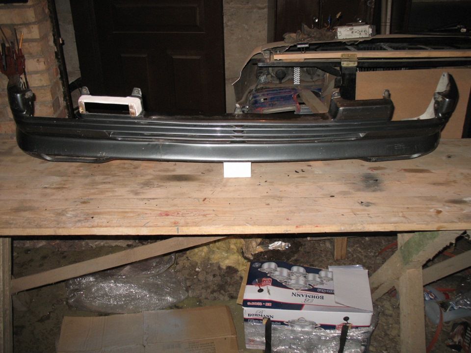

« Ответ #921 : 12 Апреля 2016, 15:55:18 »
Этот BBS, иногда тааакой BBS!!! )

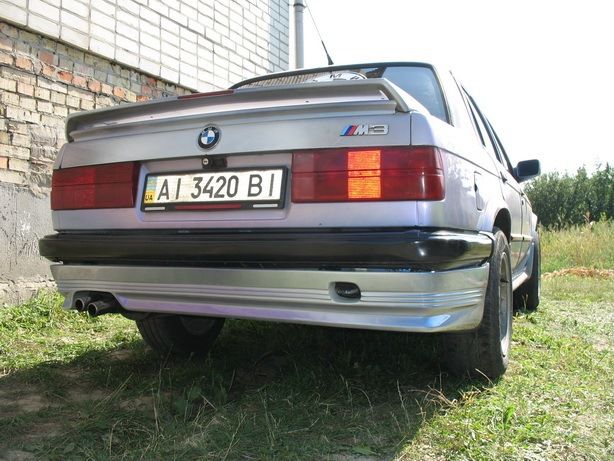

Начну из далека... Однажды, несколько лет назад, положение звезд на небе каким-то образом повлияло на меня так, что я решил собрать очень редкий кит обвеса BBS для дорестайлинговой BMW E30... :) Хотя, может не так уж сильно повлияли звезды, как уже наличие на машине порогов BBS, ))  хотя они из другого кита...
Кит, который я решил собрать я увидел вот на этом фото:
Выглядит красиво, гармонично и необычно. Как потом оказалось, такой кит BBS довольно редко встречается... настолько редко, что сколько я не гуглил, так больше и не нашел его фоток полным комплектом, кроме еще одной, с видом сзади:
Сзади тоже очень понравилось. Начал искать.

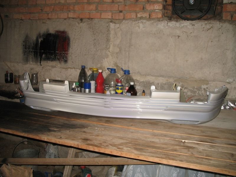

Как ни странно, но задний фартук нашелся случайно, очень быстро, совсем рядом, в хорошем состоянии и не дорого! (привет, Назар! ;) )
А вот переднего никто нигде никогда не видел, и не встречал... Но, кто ищет - тот найдет! Вот и я нашел, но тут все было наоборот - очень долго, очень далеко, в печальном состоянии и не дешево. )) Но к тому времени я уже понял, что другого варианта может и не быть, поэтому решил брать! Кстати, по ходу поисков купил на всяк случ еще и более распостраенный фартук BBS (зеленый) из того же кита, что и мои пороги. И вот долгожданный фартук у меня:
Состояние далеко от идеала - он был сломан в ДТП и склепан из трех кусков. Но смысл этого поста не в этом, а в отверстии под правую буксировочную проушину. Глядя на подрезанные ниши ПТФ, в которые видимо чуть-чуть не помещались какие-то колхозные фары, я решил, что какой-то "колхозник" варварски вырезал и эту дыру, что-бы на шнурке таскать свое ведро ))) Уверенности мне в этом добавляла та самая единственная фотка приведенная выше, на которой обе проушины были закрыты фартуком. С другой стороны, меня терзали некоторые сомнения в таком решении...ведь на всех обвесах, проушина оставалась открытой....мало ли чего.... неужели установка этого фартука - это как защитный "оберег" от внезапных неполадок в дороге или застревания на бездорожье??? ))) В общем, я решился на компромисс - закрыл отверстие куском стоковой накладки переднего бампера с маленькой заглушкой, срезал правую петлю и вварил вместо нее большую гайку, и сделал резьбовую проушину - по аналогу рестайлинговых Е30. Несколько попыток восстановления и покраски - в итоге получилось аккуратно, как на той фотке, и сохранилась возможность буксировки. Я доволен. )

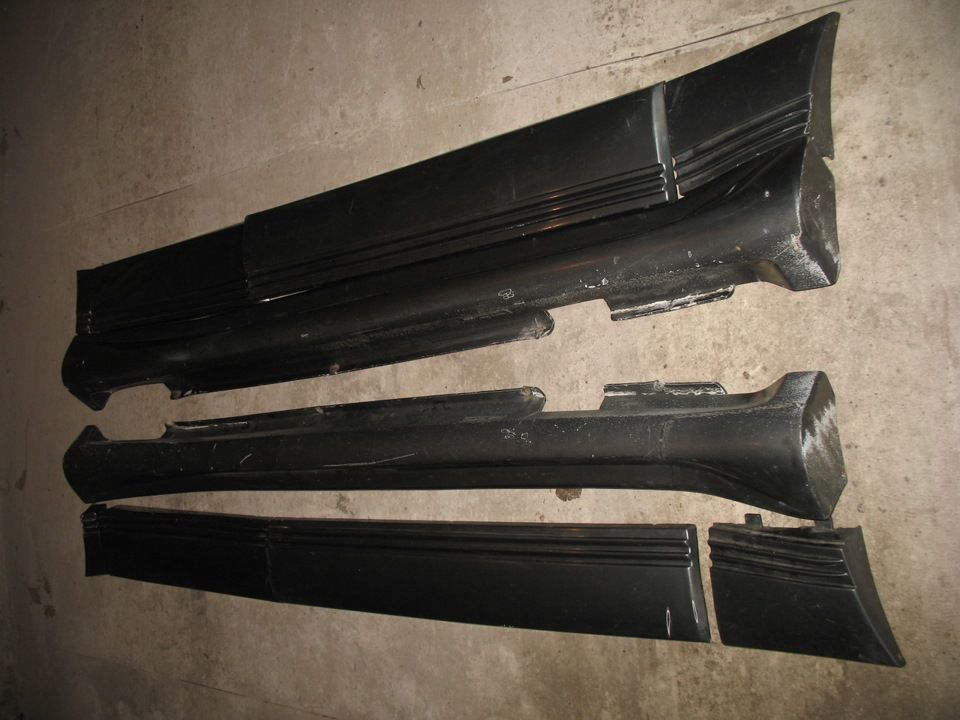

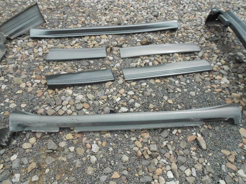

Продолжались поиски порогов и листвы....которые длились еще пару лет )) И вот вдруг мой знакомый (привет Серега!;) )привозит на продажу из Польши весь этот кит в сборе!!!
Я в шоке.... покупать весь кит - очень дорого и нет смысла, а отдельно он не продается.... Еще почти год ожидания и уговоров.... и кит идет в деребан! )) Забираю пороги и листву - радости полные штаны! )))))
К тому времени клепанные стыки на моем переднем фартуке дают о себе знать - появились трещины... которые пришлось заклеивать наклейками )) Поэтому чуть позже решаю забрать и передний фартук в хорошем состоянии, так как другого случая может и не быть...  И тут я снова вижу аналогичную дыру на месте правой буксировочной проушины!!!... Да что ж такое то, блин!! Руки бы по отрезал этим колхозникам, режущим редкие обвесы - подумал я... При чем тут еще виден след от крышки, закрывавшей дыру и обычные "липучки" по бокам, на которых эта крышка держалась! Самой крышки не было.
Ну, думаю, тут "колхозник" был более аккуратный, или даже не совсем уж колхозник, просто решение проблемы буксировки не такое "элегантное" как получилось у меня )))  - типа , просто, дешево и сердито! )
В общем "липучки" я оторвал и выбросил, как жуткий колхоз )) и решил сделать так же, как и на предыдущем таком фартуке, но уже после покраски всей машины..... так он у меня в гараже и лежит уже года два... )

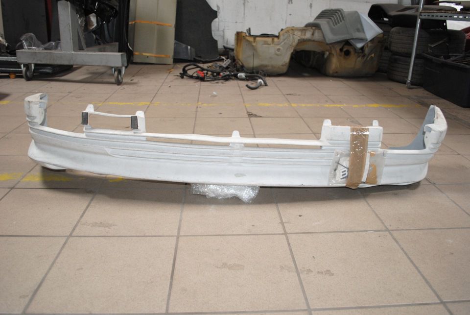

На днях, я от нечего делать, шарился по ибею в поисках чего-нибудь... )) И внезапно, нахожу такой же фартук BBS, но НОВЫЙ! Ни разу не устанавливавшийся на машину. Его цена в 999$ тут же на корню , убила надежду его купить )))
http://www.ebay.com/itm/BMW-E30-Euro-BBS-Front-Spoiler-Valance-Lip-BRAND-NEW-/262322921543?hash=item3d13aa2047:g:oRwAAOSwYlJW3Liw&vxp=mtr
(Там же есть и другой BBS и Zender по такой же цене - если кому надо. ;) На фото они лежат на заднем плане  )

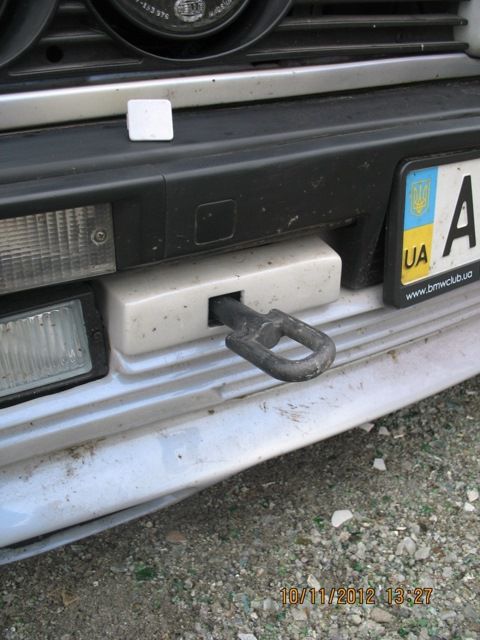

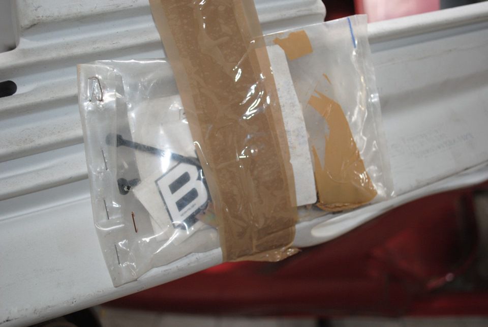

НО! что я вижу!! ОПЯТЬ эта дыра на месте правой буксировочной проушины!!!!  В НОВОМ фартуке! И по бокам две "липучки"!! Липучки, Карл!!! ))))))
Самой крышки в комплекте нет. ....Я в легком замешательстве.... )))) Фартук белого цвета, такого же, как и след от крышки на моем фартуке. Т.е. получается, что это не "жуткий колхоз", как я считал, а заводское решение!....в BBS не стали морочиться с разными крышечками/заглушечками, а просто приклеили две липучки!!  Никак такого не ожидал! )))) Кстати, теперь, если еще раз внимательно присмотреться к самой верхней фотке, то там справа видна черная полосочка - видимо, это и есть та самая щель от дыры под крышкой...
То что фартук новый, подтверждает примотанный к нему пакет с инструкцией, наклейками и саморезами (!!!) .
Я несколько раз доказывал, что, судя по всему, этот обвес крепился саморезами, но все говорили, что это адский колхоз - так вооот - это "оригинальный колхоз" в данном случае! )))) Но в будущем, крепить буду все-таки клипсами.
 А вот как быть с этой дырой теперь я даже не знаю.... или сделать крышку и прилепить ее на липучки по "колхозному" оригиналу  ))) или все-таки сделать, как на предыдущем фартуке - с заглушкой....?
Вот такай вот , он BBS, загадочный! :)
