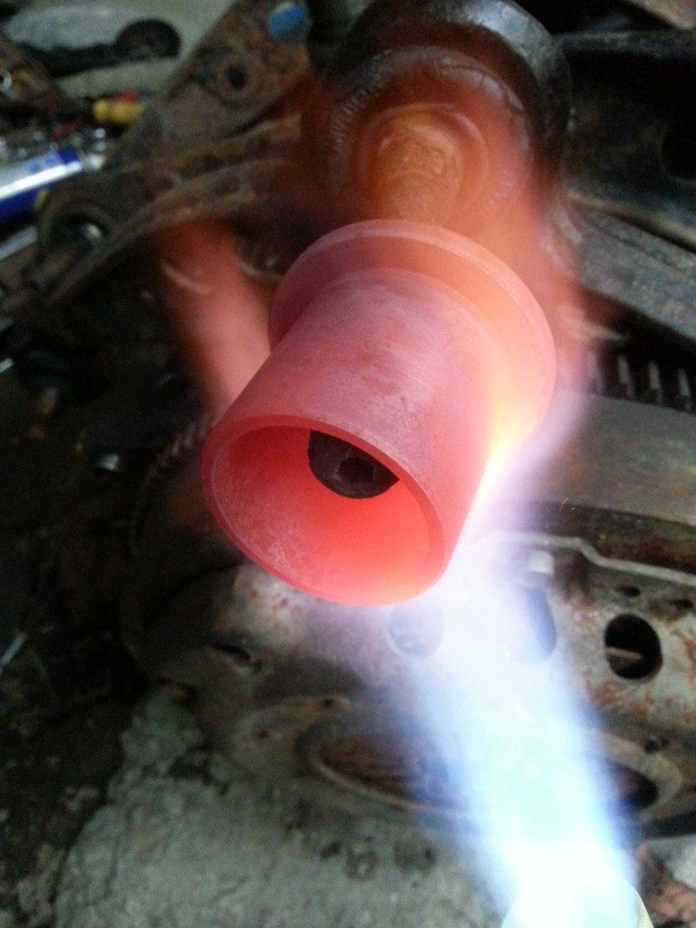

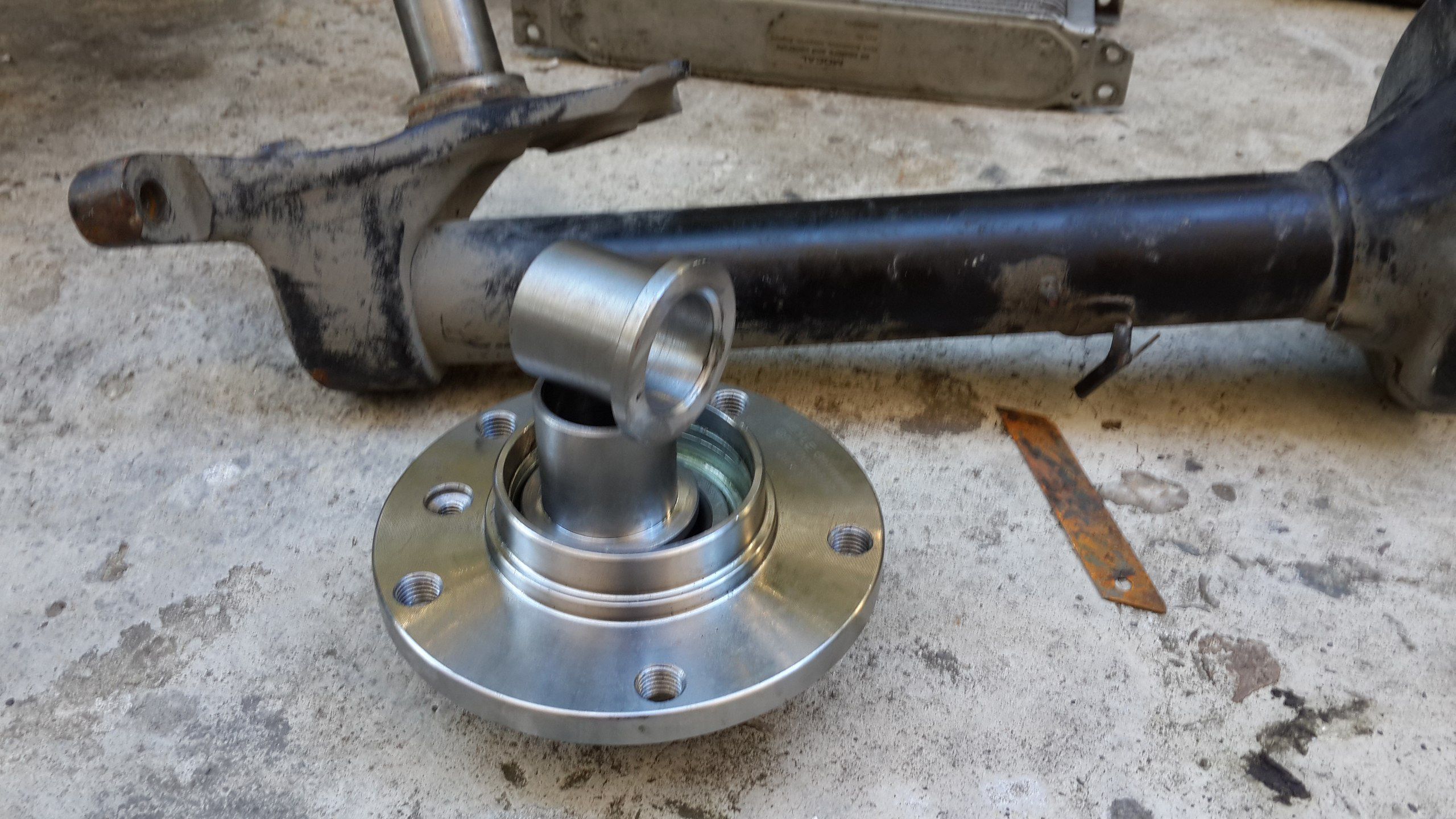

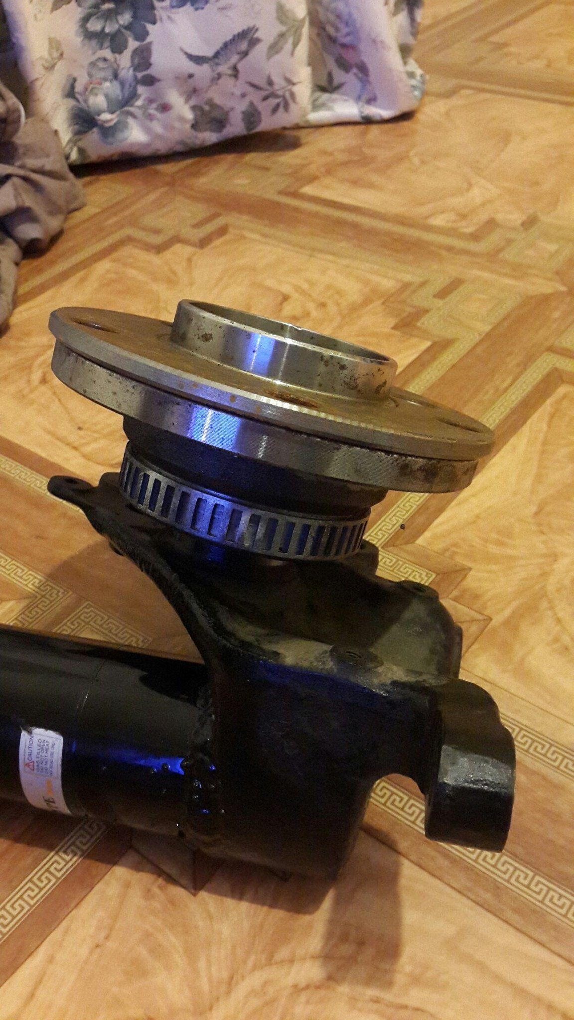

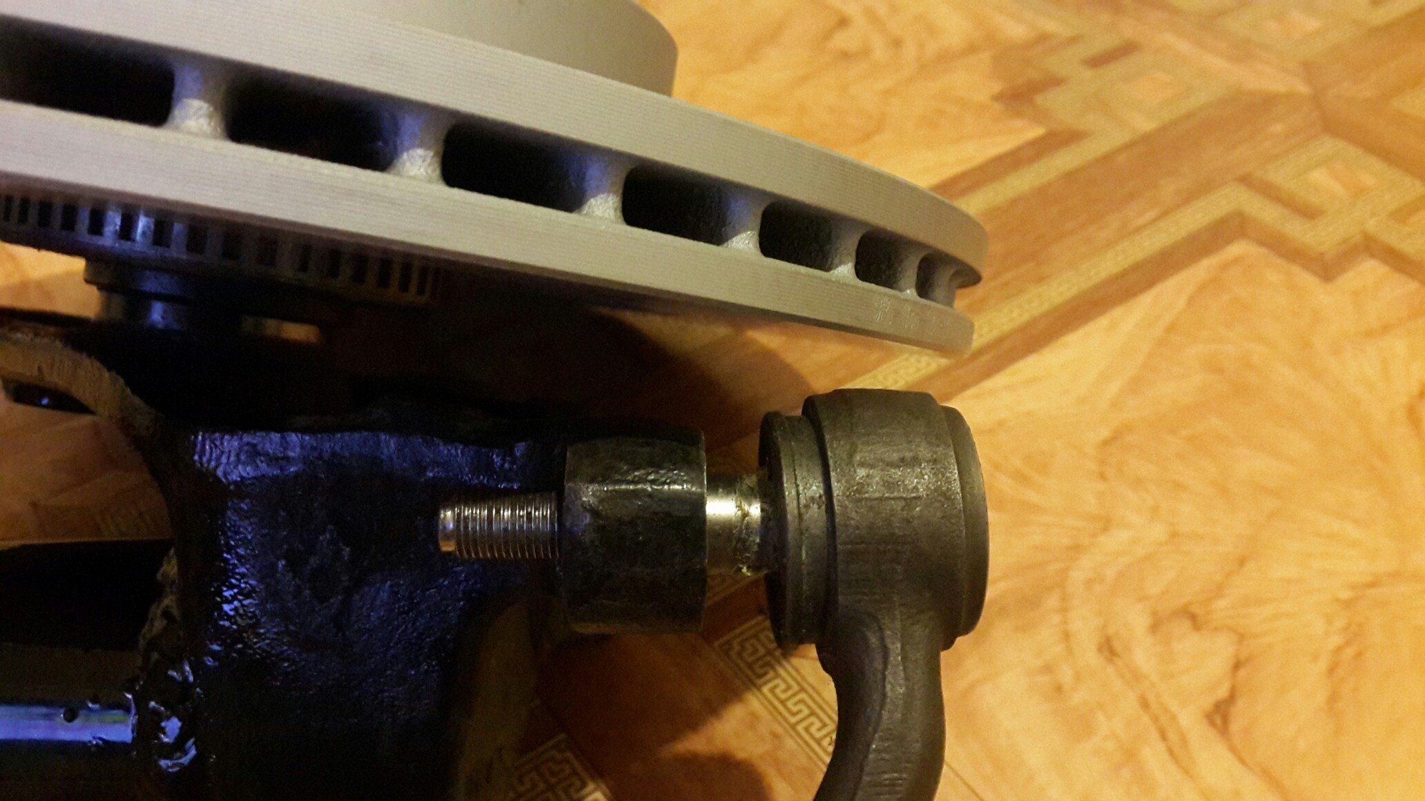

« Ответ #244 : 18 Октября 2014, 18:32:15 »
вот кстати мой сетапчик ;)
ступица е36, втулки и псятпервая стойка
одевал вот таким способом. Сначала нагрел горелкой втулку, потом безовсяких усилий одел на цапфу(сапог))))
проставка из старого тормозного диска
расстояние до наконечника с данной проставкой

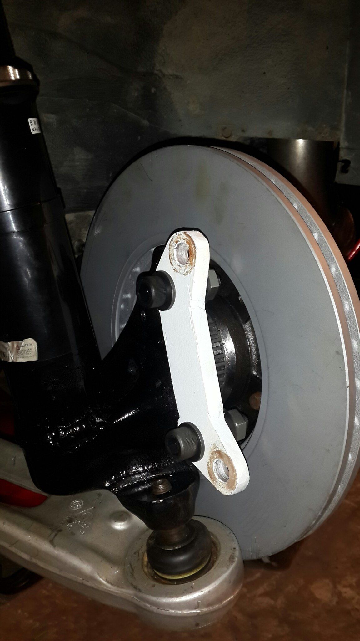

« Ответ #245 : 22 Октября 2014, 22:16:31 »
переходная пластина под суппорта е46, делал по чертежу автора темы
только автор использовал шайбы 4 мм между суппортом и проставкой, а у меня вышло аж 7
P.S.: фото видно?
  • 316i`89 swap to e30 2jz gte ... http://www.drive2.ru/r/bmw/353407/
« Ответ #246 : 23 Октября 2014, 00:16:24 »
тормозной диск не центруется это плохо
  • Сообщений: 261
  • Репутация +6/-0
  • Локация: Красноярск/Сочи
« Ответ #247 : 23 Октября 2014, 12:42:42 »
почему не центруеться? Там же кольцо ставиться центрующее
  • Сообщений: 1033
  • Репутация +41/-4
« Ответ #248 : 24 Октября 2014, 16:03:33 »
проставка с высоким буртом под пыльник,если не трудно выложи фото,как закернил ступичную гайку.
