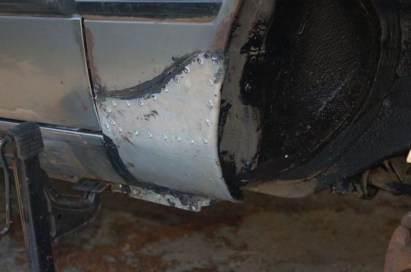

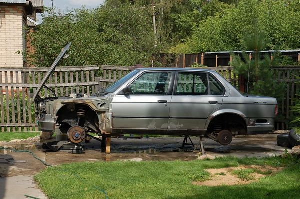

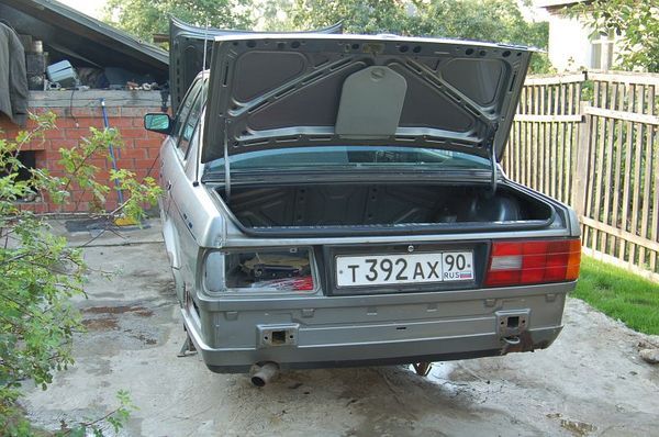

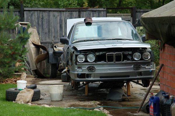

начали латать кузов - за неимением пескоструйного девайса и специальнообученного сварочного аппарата латание дыр и ржавчины происходило путем зачистки дрелью со щеткой, потом из аллюминия изготовлялась нужная заплатка и приколбашывалась к кузову аллюминиевыми заклепками. все это дело сначала мазолось преобразователем, грунтовалось и замазывалось герметиком. Вобщем неделя прошла наполнением легких окислами железа))))

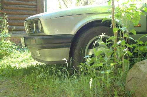

Таким же образом восстановились и передние крылья - видно на фотках. колхоз конечно, но на тот момент была задача сделать более-менее машынку.
Бэушную голову привезли из литвы. Глушитель был заварен усилиями местных умельцев :)

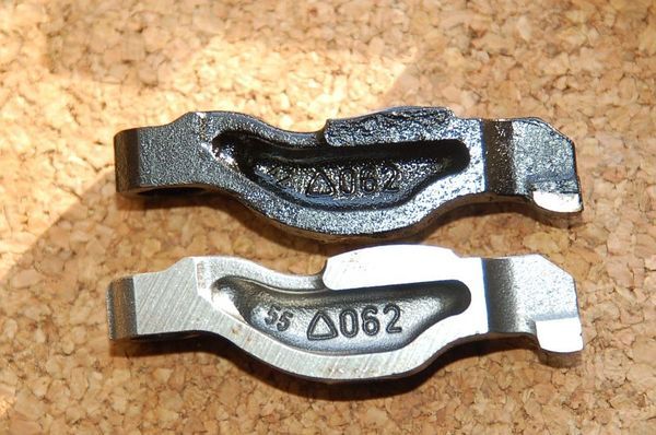

заказали в existe новый распредвал с рокерами (не оригинальный ибо планировалось найти потом на разборках приличный бмвэшный).

да, на первой фотке видны последствия моего зимнего наезда на торчащий двутавр - на повороте занесло, каким-то образом боком в заносе перепрыгнул через 15 сантимеровый бордюр и затормозил мордой об ограждение. офигевал что отделался только погнутым фартуком)))))))
Вот еще несколько фоток из процесса восстановления))

Над крылом конечно ты серьёзно поработал, внушает.
Машинка душевная. Завидую твоему гаражу, эх...

Видна разница между тем что было и тем что стало!
Крыло я бы правда поменял нафиг. Чем с ним возиться. Снимается оно не сложно да и цена ему не велика.

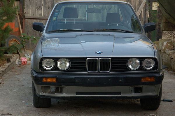

цвет классный, фота с собакой супер ;)

по поводу крыльев - когда она мне досталась, первой целью было сделать так, чтобы оно ездило более-менее. да и средств тогда особо не было. +замарачиваться с покраской - типа там переходы всякие, не хотелось когда кроме этого косяков хватало. поэтому восстановил что мог, а там как говорится нет ничего более вечного чем временное:)
с заклепками...да ничего:( заклепки применяются по прискорбной причине неимения сварочного аппаратуса...
по-поводу собаки. передам ей привет:):):)

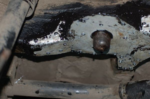

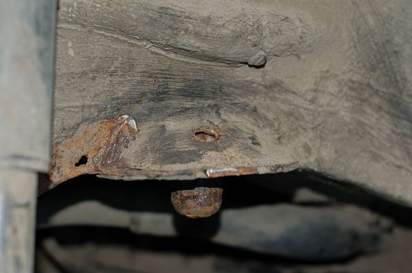

Честно говоря, поднапрягло состояние опор пружин задних и то, что ты в них насверлил дырок под заклёпки. ИМХО прочнее от этого они не стали. В остальном - приятная машинка. Удачи.

опоры задних пружин ждут сварочного аппарата)  в очереди первые)
просто не хотелось чтобы в несущие балки через кучу дыр затекало нечто с московских улиц...
