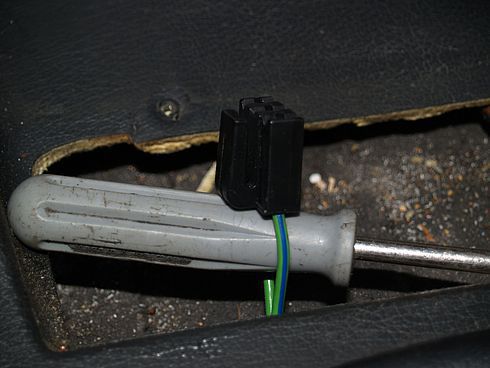

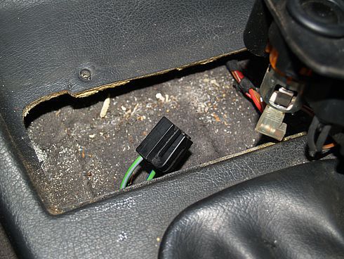

Карочь тема получается, загодай загадку.
Вот Вам моя. Признаюсь почесняшки, сам еще не разбирался.
В тунеле, под пепельницой, найдена МАМА. не подключена.
Зелёно- синий и зелёно-фиолетовый. Как сфоткано, дальше не тянется.
Вопрос. Кто ПАПА?

« Ответ #43 : 27 Декабря 2006, 01:49:20 »
по данным разведки,зелено-синий провод питает лампочку. к сожалению схему выслать не получатся!!!!!!!! :oops:

« Ответ #44 : 27 Декабря 2006, 01:55:19 »
новые разветданные------------
6. Датчик износа тормозных колодок правого
заднего колеса
7. Датчик износа тормозных колодок левого
переднего колеса
10. Лампа сигнала торможения правого
заднего фонаря
вот и всё,к чему можно отнести зелено-синий провод!!!!!!!
думай,чего нет на мафынке!

« Ответ #47 : 28 Декабря 2006, 16:41:51 »
заднего колеса
переднего колеса
заднего фонаря
Ай Ромыч, ай шаман. А я парюсь, почему лампочка износа колодок на табло загарелась. Поменял передние колодки, поставил новый датчик (удивился что там все в норме), не помогло.
Блин, ну чо, ОГРОМНЫЙ тебе спасиб.
Ну бля буду шаман.
