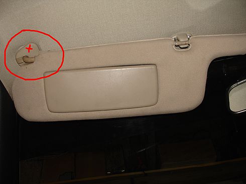

...или точнее его отсутствия у водителя и переднего пассажира. Подсмотрел у друга в тойоте клюгер (джип такой). Вообщем козырьки (оба козырька!) с зеркалами с подсветкой, ну и решил я себе вколхозить че-нить подобное. На ближайшей разборке были найдены козырьки в отличном состоянии, тока грязные, от тойота креста за 500 наших денег (такие же стоят на всех тойотах года с ''99 - креста, чайзер, марк, камри и т.д.). Только после помывки увидел что с наружи они как и мой потолок серые,а с внутренней стороны они бежевые (( ну да х с ним, зато при примерке оказалось что встают как родные тока отверстия под саморезы не совпадают - площадка шире, но не беда - пара новых дырок и усё. Питание взял от задних плафончиков. В каждом козырьке лампа 3 ватта и света более чем достаточно. Зажигается лампа при открытии крышки. Есть даже плюс перед стационарным светильником - хочу свечу на колени, хочу - в лицо )))
Собственно фото:

« Ответ #7 : 25 Июня 2008, 01:02:54 »
А где и чем дырки-то пришлось делать? Крепления поставил тоже от Тойоты?
  • Машина строится. Снова.
В стадах нет ничего хорошего, даже когда они бегут вслед за тобой.
  • Сообщений: 789
  • Репутация +68/-10
  • Локация: Если *опу натянуть на глобус, то дырочка будет как раз над моим городом
« Ответ #8 : 25 Июня 2008, 07:49:10 »
козырек всборе с левым креплением, там под декоративной крышечкой два отверстия под саморезы (одно помечено крестиком, другое симметрично). Дырки соответственно в потолке, делаются сами при вкручивании самореза - чуть надовить надо. Правое крепление родное бэховское

« Ответ #12 : 16 Февраля 2010, 16:16:01 »
археологи ))
только дело в том, что у автора нет "доски" под БСК-широкой накладки. А в ней как раз вырезы под профиль родных козырьков, так что большинству эта тема не канает, т.к. машин с этой широкой накладкой КМК большинство....
у автора не было "доски", а потом появилась. решение простое - отрезаем ненужный кусок и зашиваем/перешиваем. тем, у кого панель на потолке есть сразу надо взять козырьки подходящей формы, благо на разборках есть выбор, можно даже черные найти если лень перешивать
кстати, с появлением "доски" пришлось и второе крепление переделать на родное, ибо в панели выштамповка под стандартное. переделка не сложная, не знаю почему сразу так не сделал
