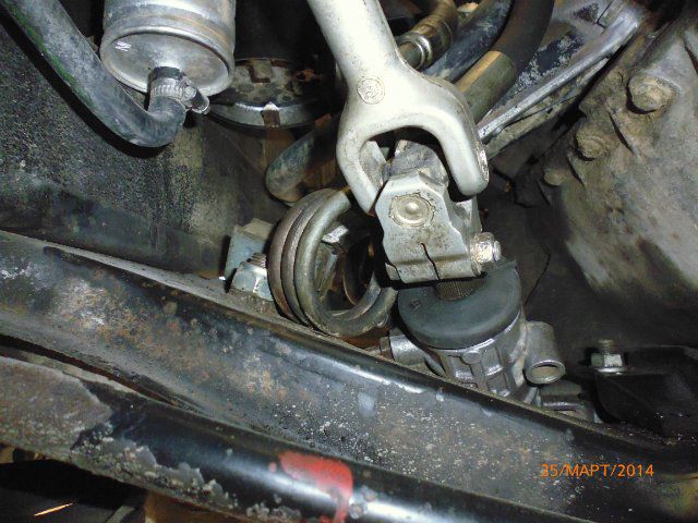

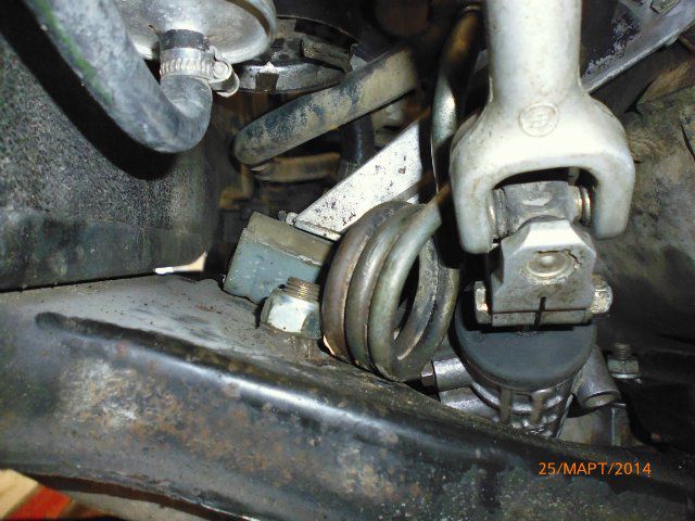

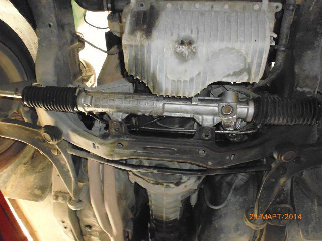

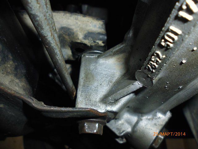

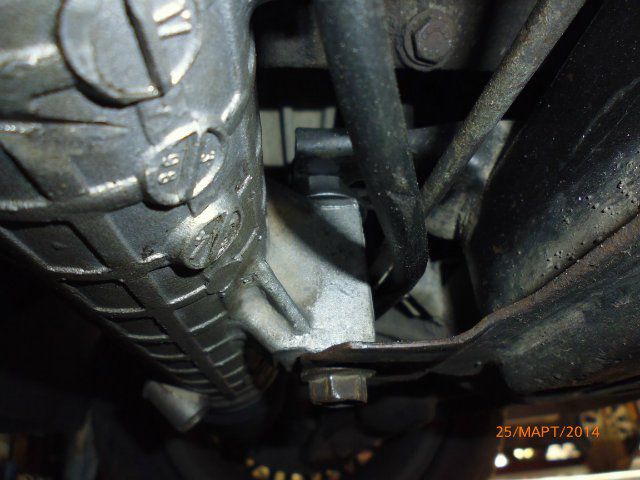

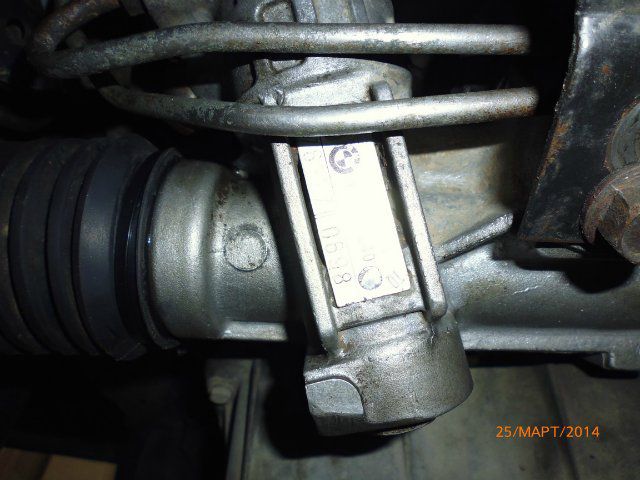

Собрали рейку из двух одну , но целую е36 . На днях установка . Сфоткаю, отпишусь до и после.

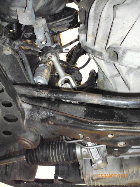

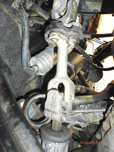

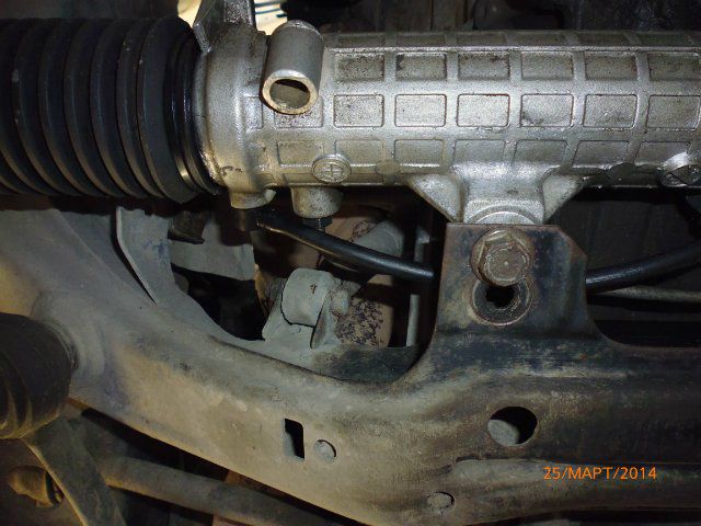

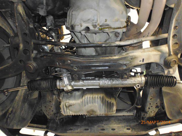

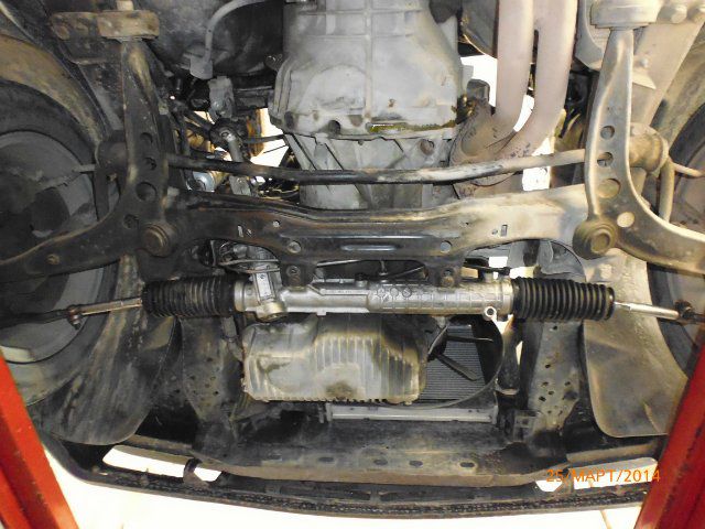

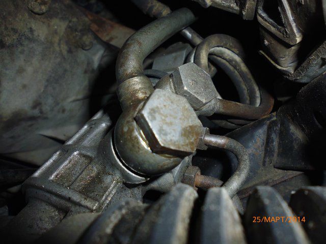

Поменял рейку . Поставил перебраную рейку от е36 , купил я ее за 1р . Полет нормальный , руль крутится пальцем , развал выставил на глаз , но чуствую что кривовато.
Из минусов , гудит насос, вроде раньше не гудел , а может гудел , я не прислушивался . Второе нет обратной связи на руле. Видимо я там что то перехимичел . Ну и третий косяк , очень рассслаблен шарнир левой рулевой тяги . не болтается но вот вот ... Нужно заказывать тягу .
Жижу залил ТНК декстрон 2.
